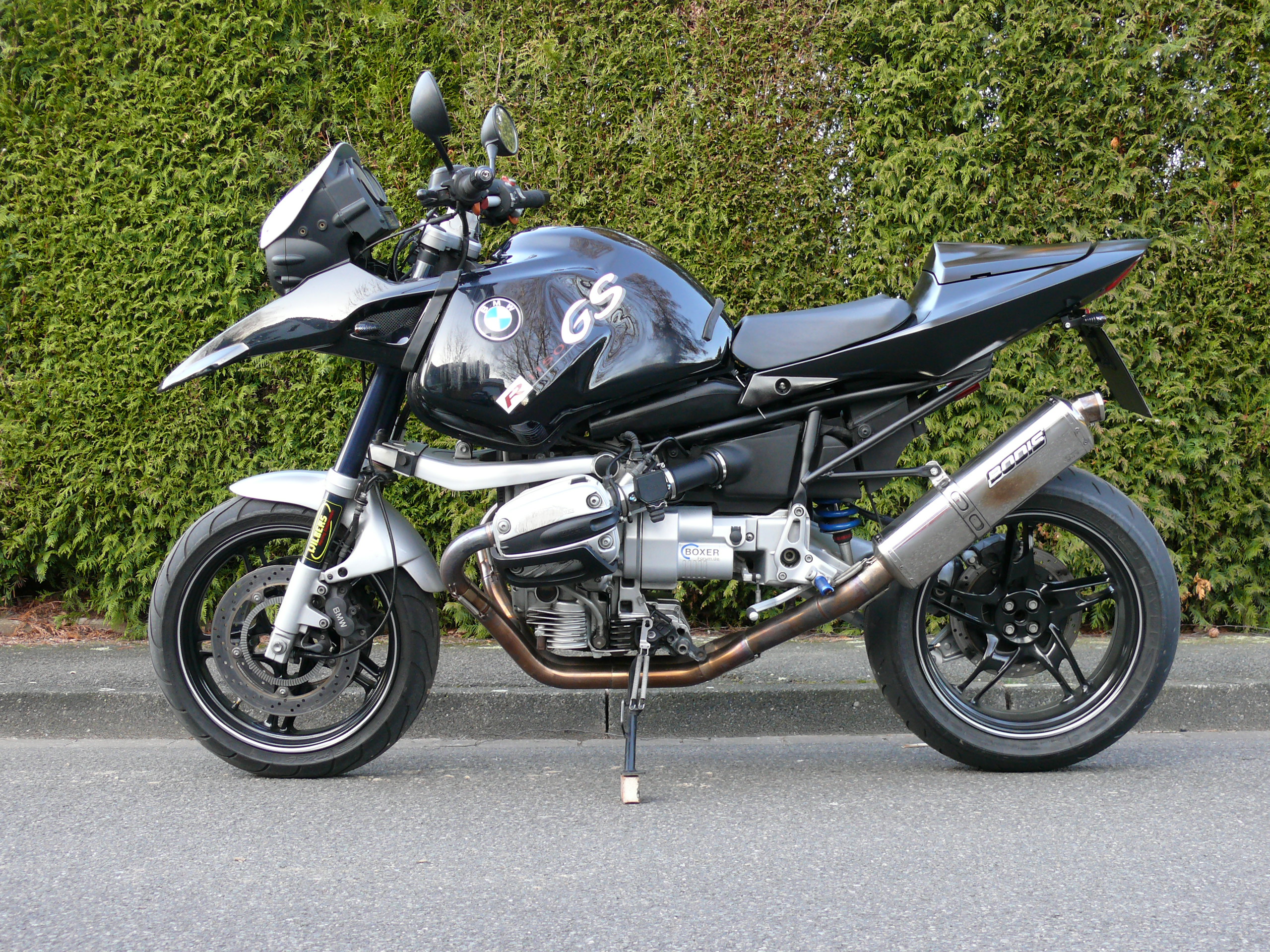

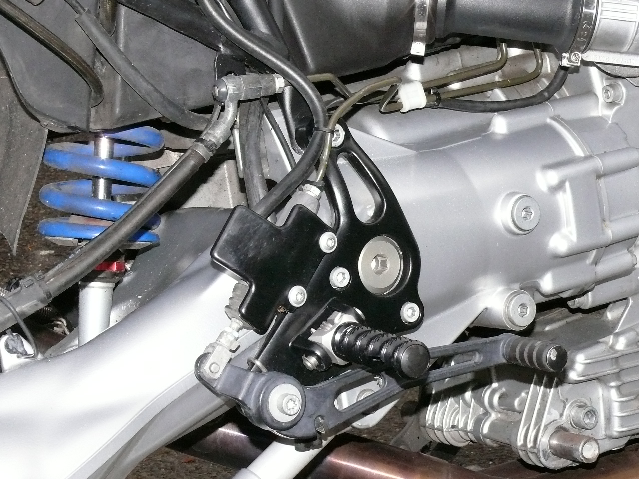

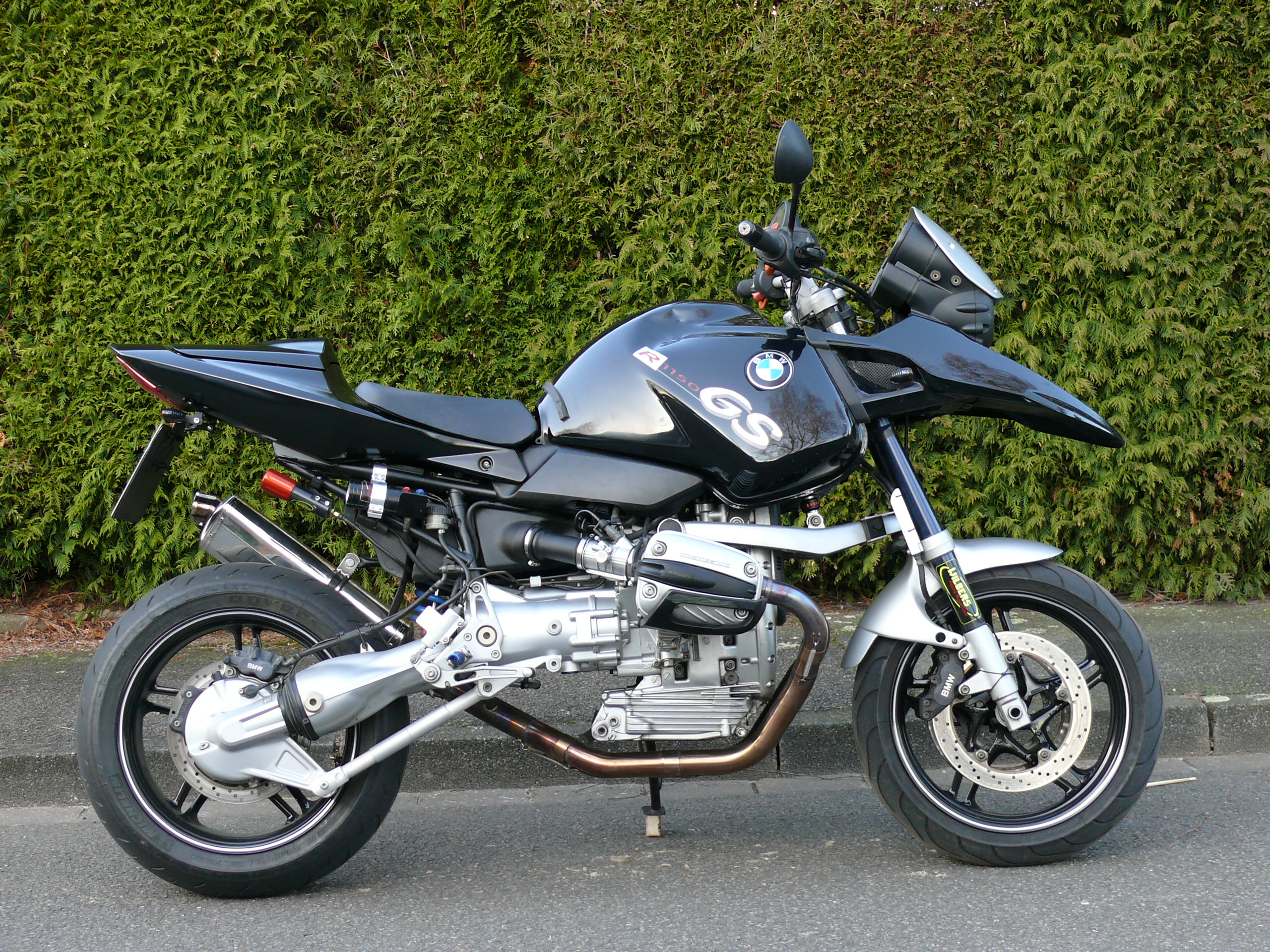

Vielen Dank, Larsi!
Dein Moped hatte ich ja schon gelobt.
Die Fußrastenanlage war mir aber entgangen...
Feines Teil! :)
Da ich eine um 5cm erhöhte Fahrersitzbank von
Borbro habe, könnte das evtl. passen. Ich mag
relativ enge Kniewinkel, weil dadurch der Winkel
Oberschenkel / Rücken größer wird / werden
kann. Hängt natürlich von der Position der Rasten
ab.
Ich bau an dieser Stelle mal einen Dummy hin.
Oder erleichtere Onkels RR temporär von diesen
Halteplatten, um das zu testen.
