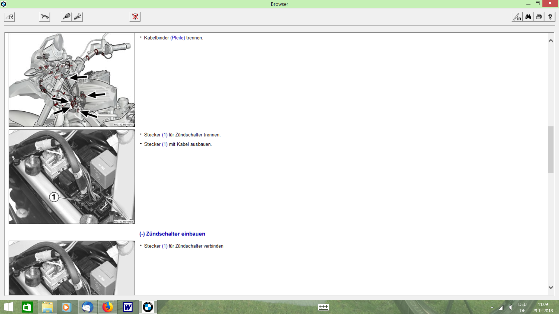

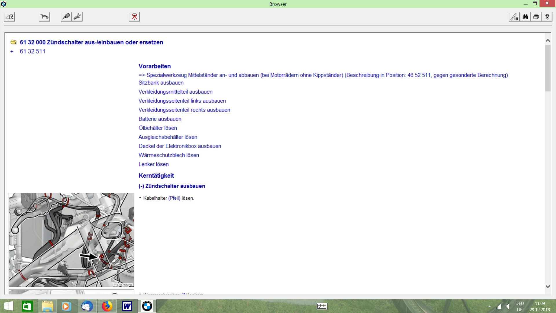

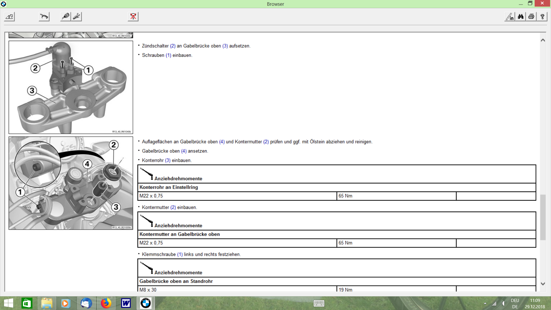

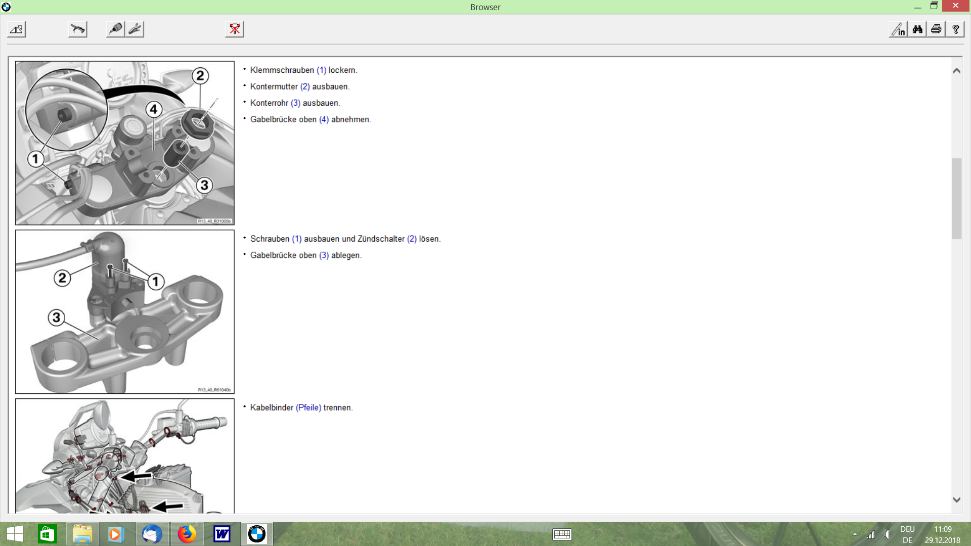

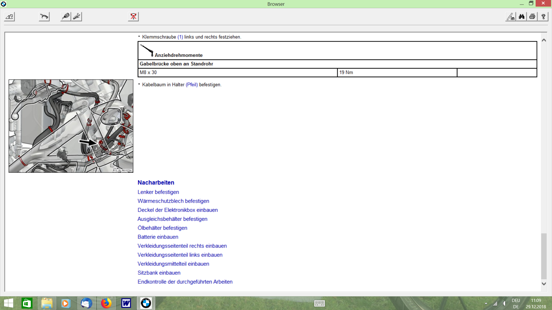

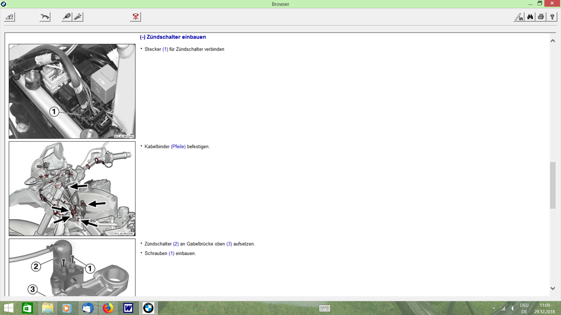

So, hier mal die Reparaturanleitung von meiner Rep-Rom zum Wechseln des Zündschalters
(Doppelklicken auf die Bilder, dann wirds größer.)
Is schon n bisschen aufwändig, die obere Gabelbücke muss komplett runter, damit Du von unten drankommst.
Anschließend muss das Lenkkopflager pingelig nach Anleitung eingestellt werden, damit es keinen Schaden nimmt.
Hier sind die Drehmomente wichtig.

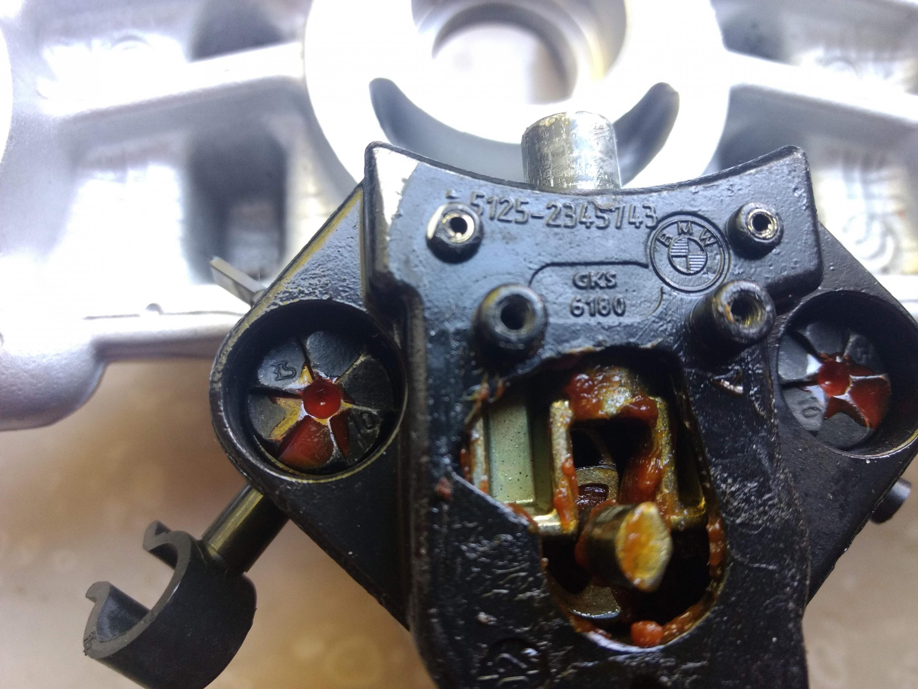

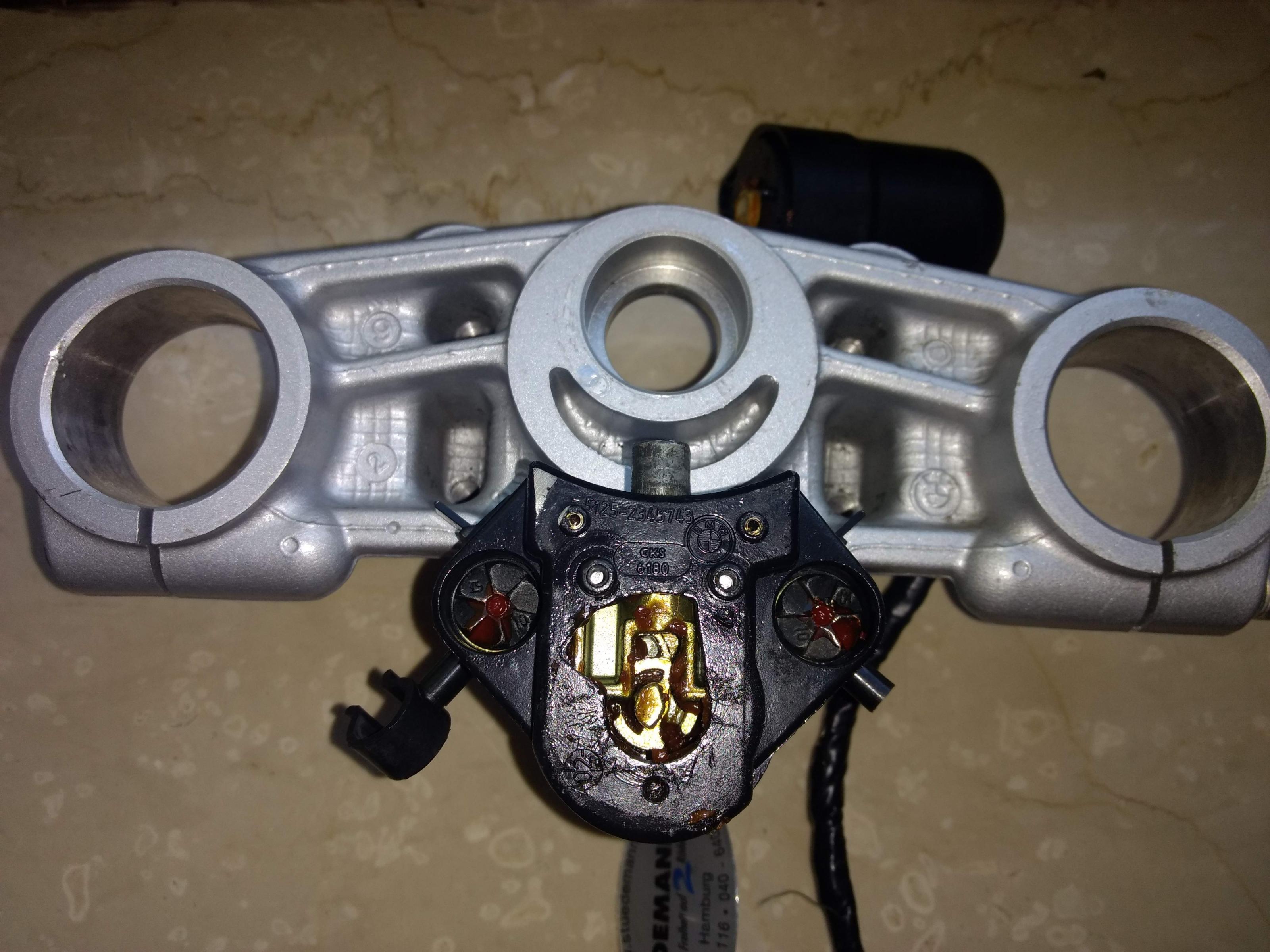

Nachdem ich mir die Anleitung auf der CD angeschaut hatte, wollte ich mich mal ein wenig am Motorrad umschauen. Hierbei gab es auf der CD die Anleitung um das Schloss(Zylinder) auszubauen. Da es echt sehr einfach ist, habe ich das mal gemacht. Nachdem der Zylinder draußen war, stellte ich in der Aufnahme oder wie man das nennt (wo man den Zylinder hineinschiebt) eine kleine Pfütze fest.
Diese habe ich dann einfach mal mit einem Tuch entfernt und so sah ich nun den Drehschalter um das Motorrad einzuschalten, was ich dann auch mittels Schraubendreher tat. Als ich dann das Motorrad nun eingeschaltet und gestartet habe, leuchtete auch sofort ohne Probleme das Rücklicht. Dies wiederholte ich mehrmals und jedesmal war das Rücklicht sofort da. (War zuvor auch meist reines Glücksspiel, ob es sich einschaltet oder nicht)
Als ich schließlich den Zylinder wieder hineinschob und das Motorrad mittels Schlüsseldrehung gestartet habe, ging auch hier nun das Rücklicht an.
Seit dem ich die Flüssigkeit entfernt hatte (vor ca. 4 Monate) ging bisher am Motorrad alles ohne Probleme. Die Maschine ging nicht mehr aus und das Rücklicht war seitdem auch immer sofort da.
Ich weiß nun nicht, ob ich vielleicht nur Schmutzablagerungen mit dem Schraubendreher entfernt hatte oder aber ob die Flüssigkeit mit den Problemen etwas damit zu tun hatte.
Ich weiß nur, dass alles läuft :)
