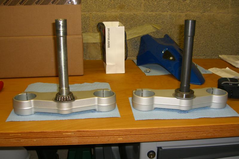

Durch den zu geringen Durchmesser des Jochrohres und daraus resultierten Lenkkopflagerspiel wird die untere Lageschale immer wieder beschädigt.
-Oh ich kann es ja noch komplizierter Schreiben:confused:
Nee im ernst, die Lagerschale wird immer wieder kaputt gehen. Meine Lagerschale sah nach ca. 10000km echt übel aus.
Gruß Andreas

Hi Sascha,
ich habe doch die Gabelbrücke selber ausgetauscht. Dabei ist mir aber keine andere Teilenummer aufgefallen.
Wenn ich eine andere Teilenummer gelesen hätte wäre mir das sicherlich nicht entgangen.
Die neue Gabelbrücke bzw. das Jochrohr hat nur eine andere Farbe/Beschichtung.
Das neue Jochrohr habe ich mit einem Messchieber nachgemessen aber keinen Unterschied festgestellt. Aber diese Messung ist ja sehr ungenau.
Gruß Andreas

Na das sieht ...
Hi Sascha,
Gruß Andreas
... doch immerhin nach einer Änderung aus, wenn es aus der Ferne auch nur die Farbe ist. Hoffnung kommt auf.
André
Andreasmc
01.11.2006
2.331
Baden-Württemberg
BMW
André
Meine anderen Bilder sind auf der ersten Seite von diesem Thema zu sehen.
Wie ich euch schon mitgeteilt hatte, bin ich bis jetzt ca 1200km mit der neuen Gabelbrücke gefahren. Bis jetzt klappert noch nichts.
Aber warten wir es lieber noch ab.....
Gruß Andreas
