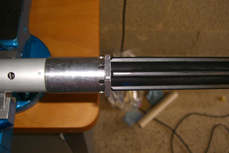

Die NL teilte mir heute mit, dass die Gabelführungshülsen (wie genau heißen die) gewechselt werden müssen. Hülsen sind schon da. Nun schauen wir mal, ob es was kostet ...
Hümmi
Das sind diese schwarze Hülsen......
Aber damit verschwindet nicht das "klappern" und "knacksen".
Schuld ist die untere Gabelbrücke......
Gruß Andreas

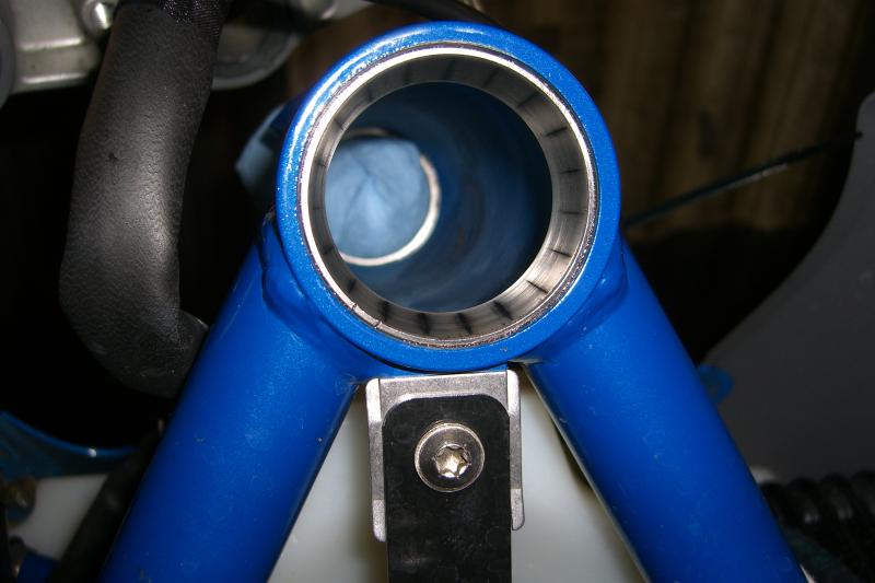

So hab meine gestern beim :) wieder abgeholt!
Untere Lagerschale hatte sehr starke Macken obere sah optisch gut aus.
Die Passung (Untere Gabelbrücke) ist ok. ;)
Konnte auf dem Rückweg einen Feldweg und Kopfsteinpflaster fahren und alles ist ruhig :D aber wie lange :confused:
Werde es Sa. im Glände probieren und hoffe das es so bleibt.
Ständer wurde auch noch getauscht.
Gruß Gundelman

Meine untere Lagerschale war auch ziemlich eingedrückt.
Gruß Andreas

Ich denke das die untere Lagerschale durch das falsche Jochrohr beschädigt wird. Die obere Lagerschale war in Ordnung.
Gruß Andreas
