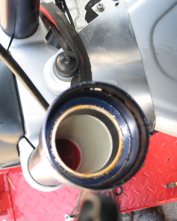

Bei meiner GS ist schon seit einiger Zeit das linke Standrohr inkontinent.
Das mit dem Ausbau und Wechsel dürfte nach den hier eingestellten Hinweisen kein Problem sein.
Aber irgendwo meinte ich gelesen zu haben, dass jemand bei noch eingebautem Tauchrohr die verbliebene Gabelölmenge ausgemessen hat!?
Wie geht das, denn ich wollte im eingebauten Zustand eigentlich nur das Standrohr nach oben rausziehen.
Und dann die Ölmenge messen, oder habe ich das falsch verstanden.
Denn nur die Dichtringe tauschen reicht ja nicht, denn in dem inkontinem Tauchrohr dürfte jetzt ja auch weniger Öl sein als in dem anderen, welches noch dicht ist!
Oder habe ich das falsch verstanden?

Danke, genau das hatte ich gesucht, schon einmal gelesen, aber nicht wieder gefunden,....
Gruß und Danke,
der Pensler
Pensler
Pensler
06.11.2015
208
Deister-Süntel-Tal
CB 750, R 1150 GS
..., und Bild 4 erklärt auch das "Ausmessen" der Ölmenge.
der Pensler

Besten Dank für die schnellen Infos: Hat alles bestens geklappt!
der Pensler
