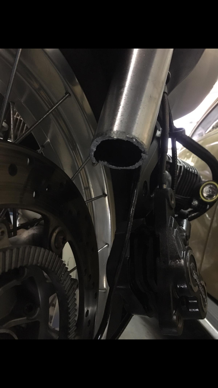

Gabelstandrohr gebrochen!! (Materialermüdung?!)
Diskutiere Gabelstandrohr gebrochen!! (Materialermüdung?!) im R 1150 GS und R 1150 GS Adventure Forum im Bereich Motorrad Modelle; Bin immer noch entsetzt. Es ist übrigens das Tauchrohr und nicht das Standrohr gebrochen. Nur der Vollständigkeit halber... Grüße Volker

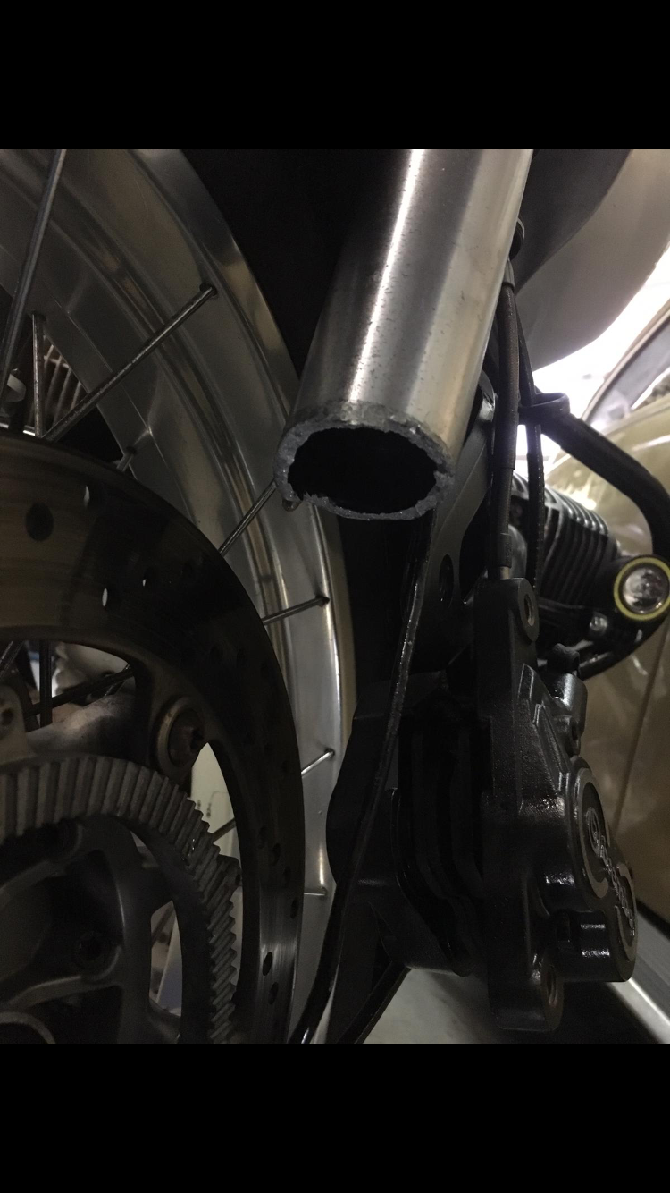

:confused:.... welche Schlüsse kann man daraus ableiten wenn man jetzt die Aussage bekommt, er hat die Maschine 5 Tage, fünf Monate oder 5 Jahre :confused:?
Fakt ist, er hat echt Schwein gehabt.
gruß
gstommy68
Naja, hier wird über Vorschäden spekuliert. Kommt jetzt raus, dass er der Erstbesitzer ist, hilft das schon ein bißchen.
Auch wenn er der 5 Besitzer ist, aber 100k selbst drauf gefahren hat, sollte sich der Vorschaden doch schon eher bemerkbar gemacht haben.
Ich kann mit meiner Denke natürlich auch vollkommen daneben liegen.
Aber ist ja zum Glück gutgegangen.

Wenn das Rohr in der Vergangenheit gestaucht (=infolge Krafteinwirkung gebogen) wurde, dann ist genau diese Stelle dafür gefährdet. Es gibt dort einen Sprung des Gesamtdurchmessers und dieser wirkt wie ein z.B. in einem Schraubstock eingespanntes Rohr, welches man biegt.
Bei einer Stauchung hat man immer einen Bereich der gedehnt wird und einen Bereich der gestaucht wird. Reissen tut da vorerst überhaupt nichts, es sei denn, die Belastung sei wirklich extrem hoch -> dann würde man auch auch nicht reparieren bzw. das Rohr richten können.Ich rede hier von einer Biegung, welche vermutlich minimalst war, also vielleicht knapp von Auge sichtbar. Allenfalls sollte das andere Standrohr auch genauer untersucht werden!
Wenn das Rohr nach einer Stauchung gerichtet wird, dann wird jene Stelle, welche vorher gedehnt wurde, nun gestaucht und vice versa. Dies hat im Metallgefüge Veränderungen zur Folge und diese wiederum bieten der immer vorhandenen Korrosion, insbesondere an dieser Stelle, wo sich gerne Salz ablagert und dann zwischen die beiden Materialien dringt und so Kontaktkorrosion verursacht, verheerende Wirkung. Nach Betrachtung der Bilder bin ich inzwischen überzeugt, dass an dieser Stelle eine Vorschädigung bestand. Eine, welche damals durchaus als tolerierbar betrachtet werden konnte und man daher auch durchaus reparieren konnte.
Was kann man daraus ableiten?
Allenfalls diese exponierte Stelle mittels Staubring/Dichtring vor eindringendem Salzwasser besser schützen oder Rohre generell nicht richten, sofern die Biegung an dieser Stelle vorhanden ist.
Wer kommt auf die dämliche Idee ein Gabelstandrohr aus unbekanntem aber garantiert vergütetem Stahl zu richten? Dass der Riss am Einsteckrand auftritt ist logisch, da darunter weniger elastische Verformung im Betrieb erfolgt. Korrosion am verchromten und ölgefüllten Stahlrohr in anwesenheit von Al ist schon ziemlich unwahrscheinlich ...

Standrohr?
Vergüteter Stahl?
Ich bin nicht der Metallurge, aber das gebrochene Rohr sieht mir schwer nach Tauchrohr und Werkstoff Aluminium(legierung) aus ...

Lars! Jetzt fällts mit wie Schuppen von den Augen! Das ist 'ne 11,5er und die Karre hat ja garkeine Upside Down Gabel :banghead:
Ich habe die ganze Zeit gedacht, da wäre das verchromte Standrohr an der Kante zum Gabelfuß gebrochen ... sollte wohl besser ins Bett.

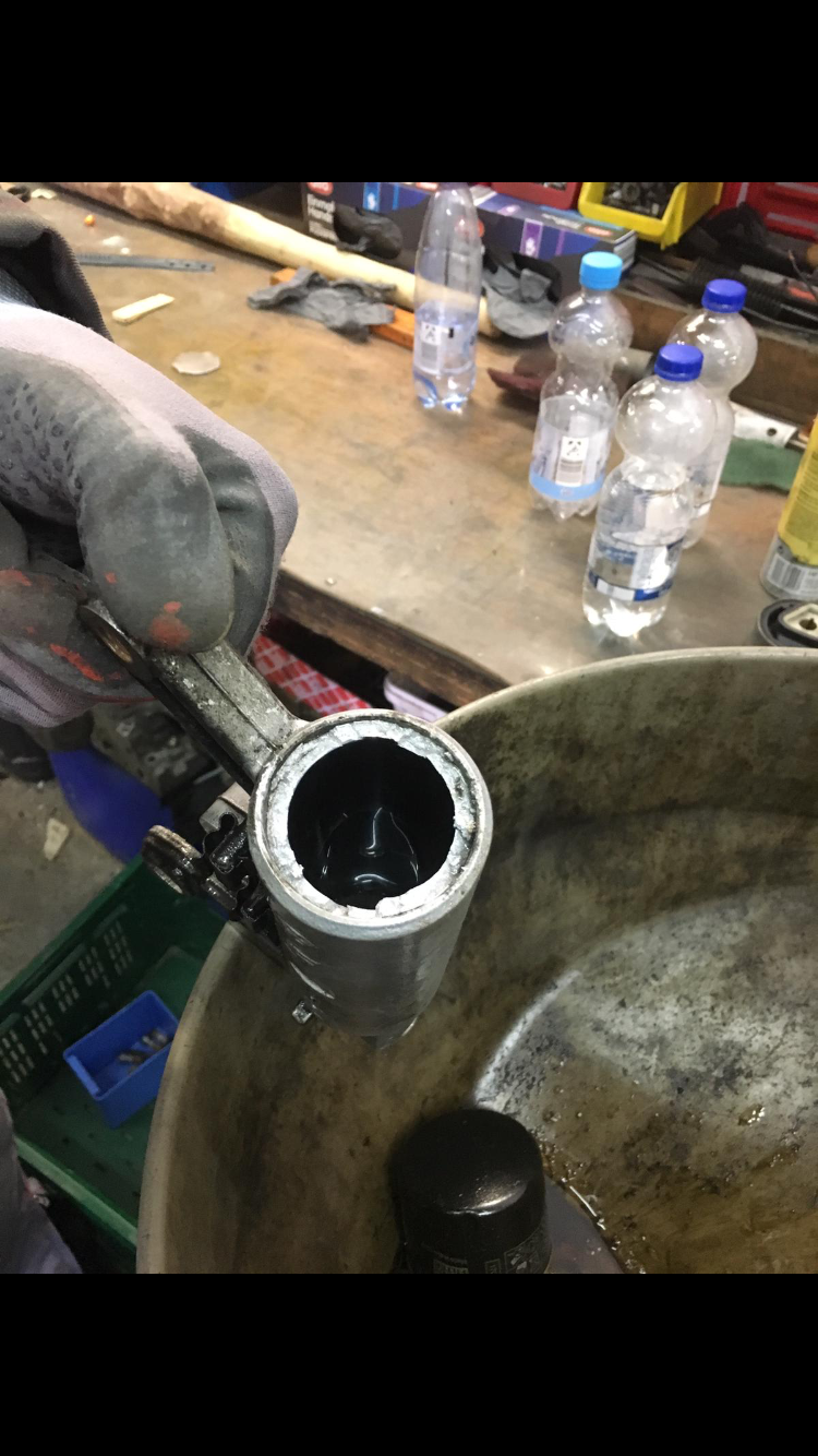

endlich mal jemand, dem das Gleiche wir mir passiert ist ;-).
Bei mir geschah es einfach so - keine Vorschäden o.ä. mit ca. 130tkm.
Einfach an der Kreuzung gebremst und schupp floss die Soße.
Die Heimfahrt war dann ein bisserl eirig ;-)

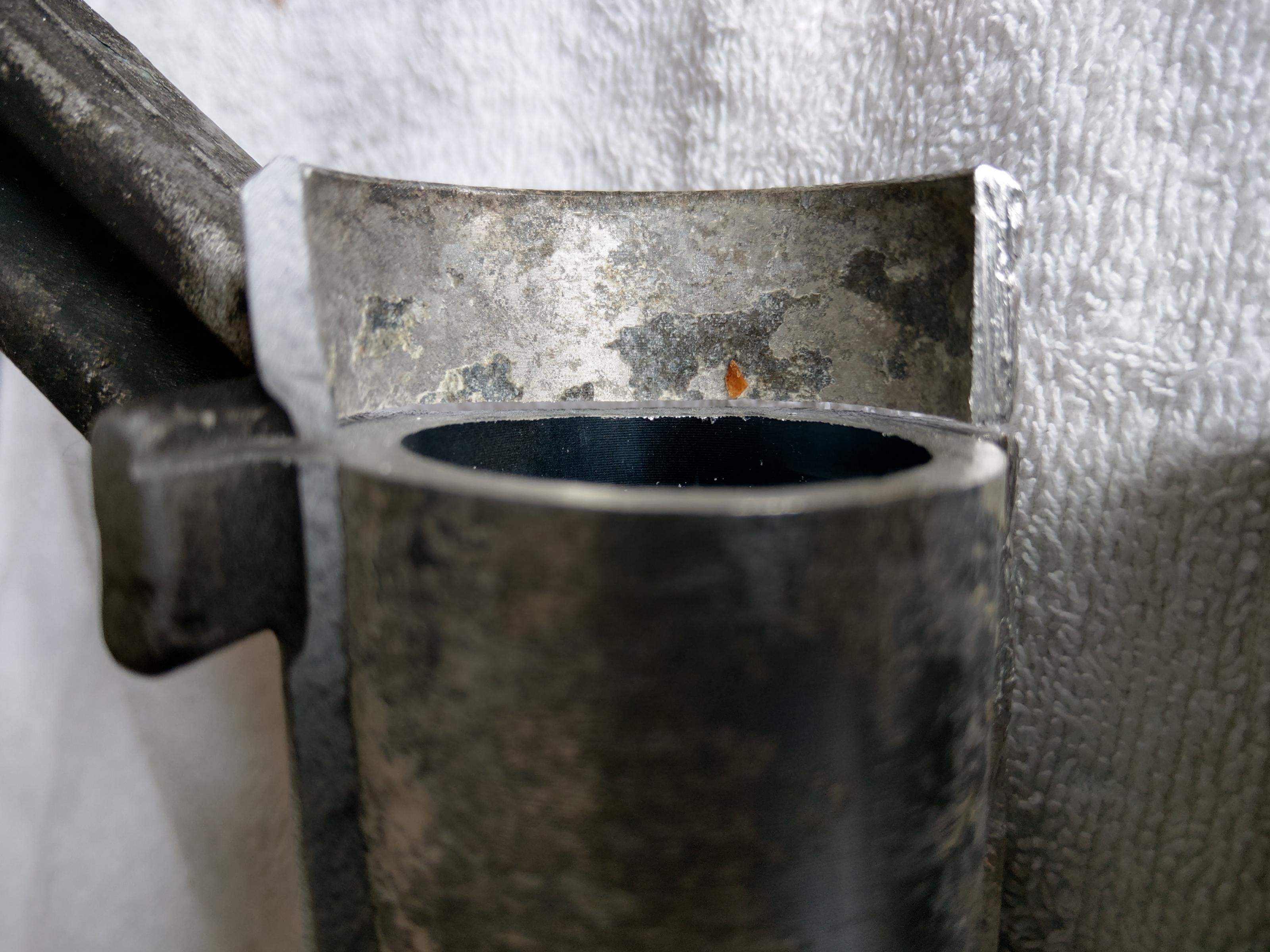

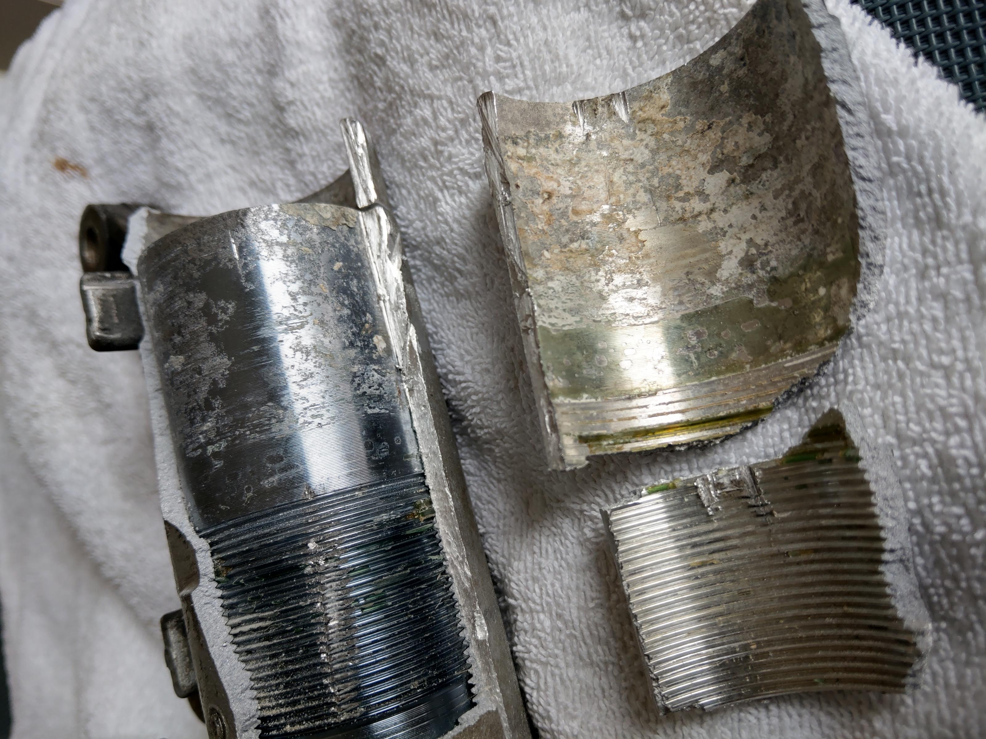

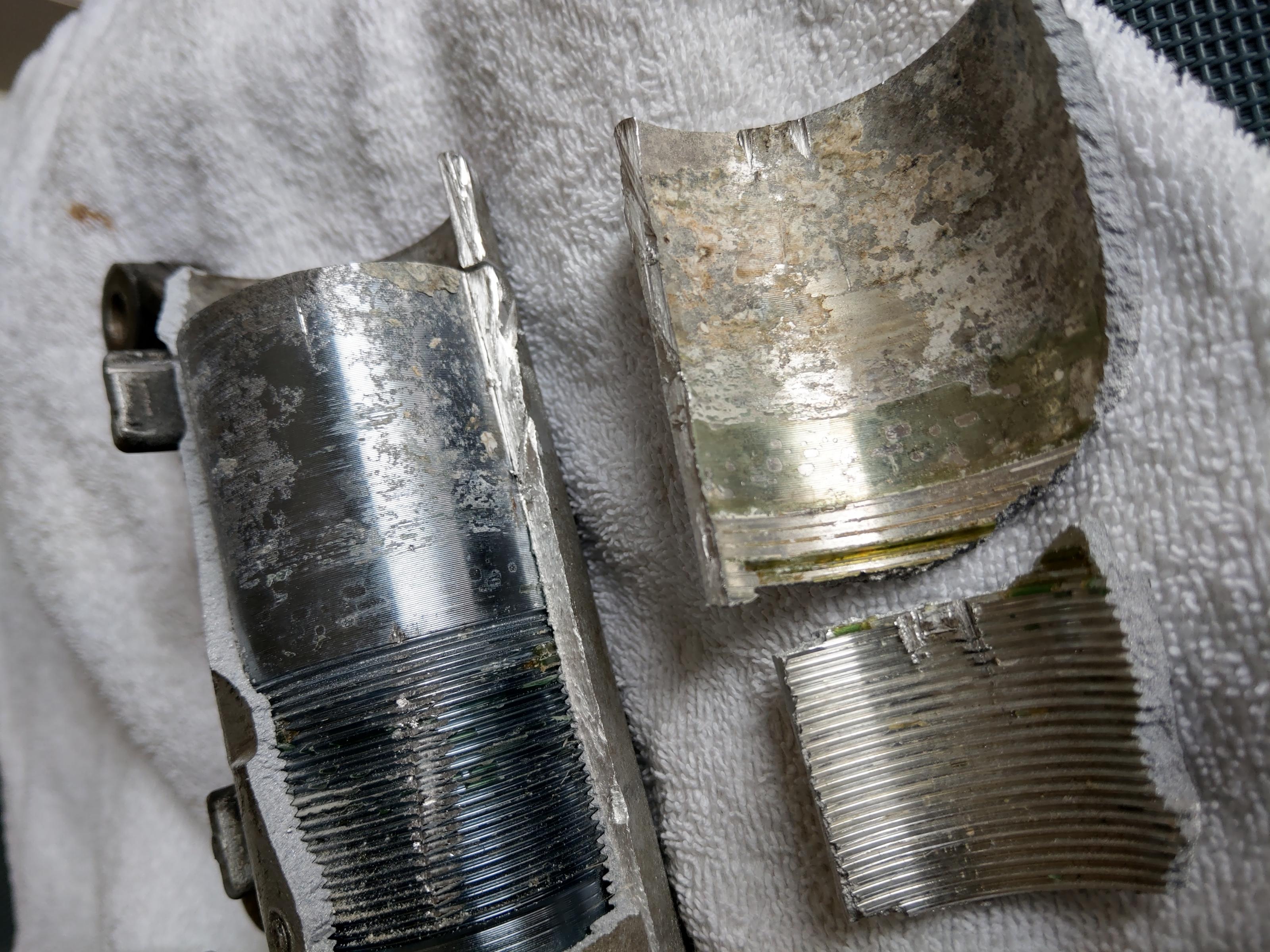

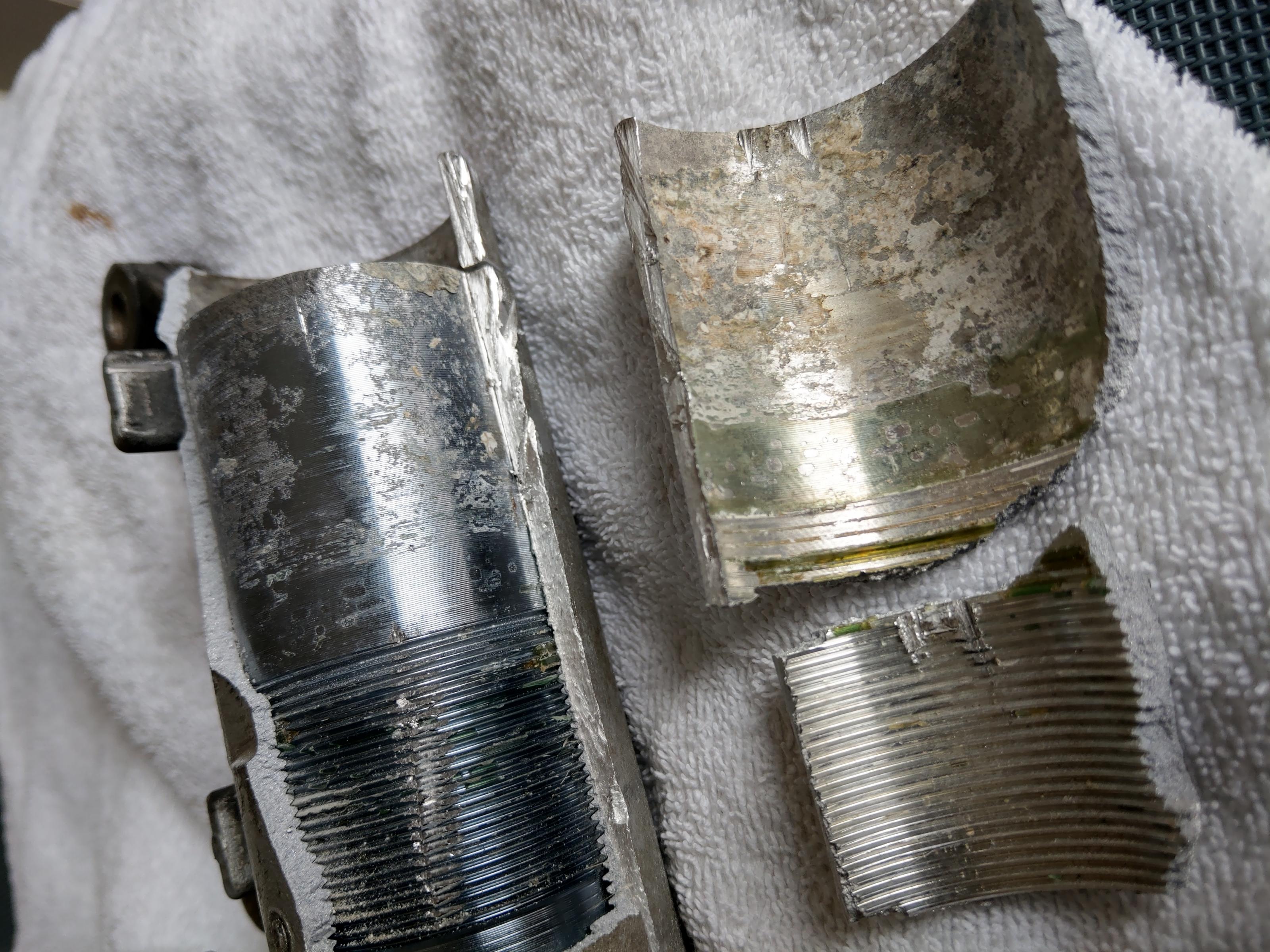

ich wäre sehr daran Interessiert, herauszufinden warum das passiert (ist).
Wie sind die beiden Teile des Tauchrohres verbunden (Gewinde plus Kleber,oder??)
Ist das ein Ermüdungsbruch oder ist Spaltkorrosion mit Kerbwirkung die Ursache?
Bitte das Thema nicht einfach Untergehen lassen sondern einfach das Rohr zu mir schicken und ich lasse das im Labor Untersuchen....
An dem Teil hängen einige Leben und mir wird ganz schlecht wenn ich sowas sehe..
Grüße Volker

Mein lieber Schollie, mir wird auch ganz anders, hoffentlich bekomm ich das Bild aus dem Kopf und Volker kann uns das aufklären.
Daß die Bremsung und das Ausweichmanöver ohne Sturz abgingen.... Glück im Unglück, daß Dein Kumpel heile aus der Nummer kam.
Ansonsten hilft bei sowas nur noch durchstarten und aufm Hinterrad nach Hause ;-)

Bin ja auch kein Metallologe, aber gerade an den beiden Bildern lassen sich doch Vorschädigung anhand der dunklen Stellen
erkennen.
Erhöhte Korrosion, da in der Kante das Wasser stehen bleibt und auch die Verbindungsstelle
ansich ( verschiedene Materialien und Stärken ) prädestinieren diese Stelle doch, sollte es zum Bruch kommen.
Vibrationen aufgrund nicht.- oder schlecht gewuchteter Räder, Schotterpisten und auch normale
Straße setzen dem Material über die Zeit zusätzlich zu.
Wieviel km hat die Maschine denn schon drauf?
Von bewi #27 wissen wir jetzt ca. 130tkm, ich vermute, auch diese hat über 100....
Die Materialermüdung kommt nicht über eine Biegung, sondern eher Streckungen und Stauchungen.
Sollte nicht passieren, tut es aber leider manchmal....

Update:
Die Reste sind bei mir angekommen, vorbereitet und gehen diese Woche ins Labor unters Konfokal Mikroskop. Ob wir vor Ostern noch das Ergebnis haben werden wir sehen.
Nach erster visueller Begutachtung sieht es tatsächlich nach einem Bruch durch Kerbwirkung aus. Verursacht durch Lochfraß in dem Spalt zwischen Tauchrohr Ober- und Unterteil. Das Oberteil zeigt auf der ganzen Fläche relativ starke Pittings....
Weiteres folgt
Grüße Volker

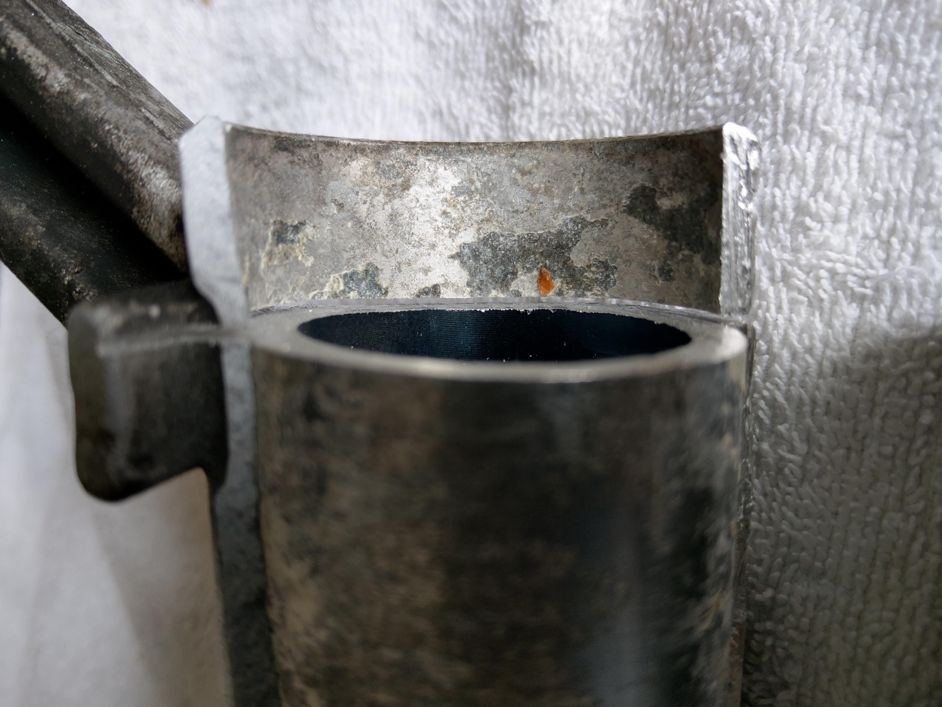

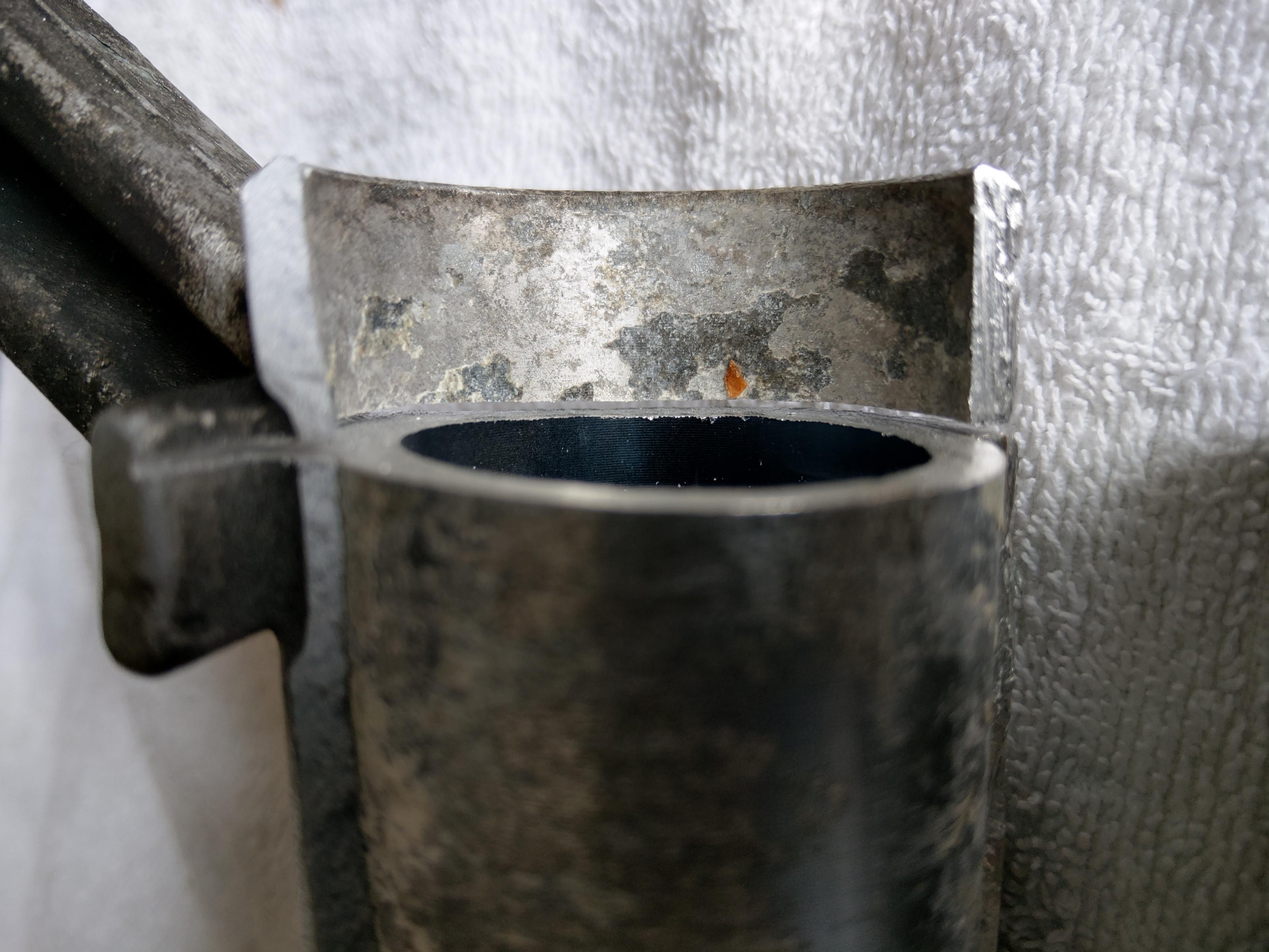

Kleines Update.
Es deutet immer mehr darauf hin, dass der Bruch durch Kerbwirkung ausgelöst wurde. Ich habe mal das ganze geöffnet (die eigentlichen Bruchstücke sind noch im Labor) und begutachtet.
Man (BMW?) hat das Gleitrohr zwar mit hochfester Gewindesicherung eingedrehtz, hat aber versäumt, den Raum oberhalb des Gewindes zu versiegeln. Man kann gut erkennen, das ca 1 cm über dem Gewinde die Korrosion anfängt. Genau oben wo das Gleitrohr aus dem Fuß rauskommt, ist es gebrochen, weil da ganz einfach die "mechanische Abstützung" gefehlt hat und dort die Biegebelastung (gerade beim Bremsen), am größten ist...
Man hat keine Chance an diesen Zwischenraum dranzukommen. Sollte das Gleitrohr (wie hier) am sichtbaren Teil schon deutlich angegriffen sein, wird es im Spalt auch nicht besser sein und ich würde mal vorsichtig zu einem Tausch raten.
Bei meiner 1150 ist keine Korrosion zu sehen und ich werde den Spalt mit ganz wenig Sikaflex transparent versiegeln oder mit blauer Schraubensicherung volllaufen lassen. Mal sehen.
Grüße Volker
