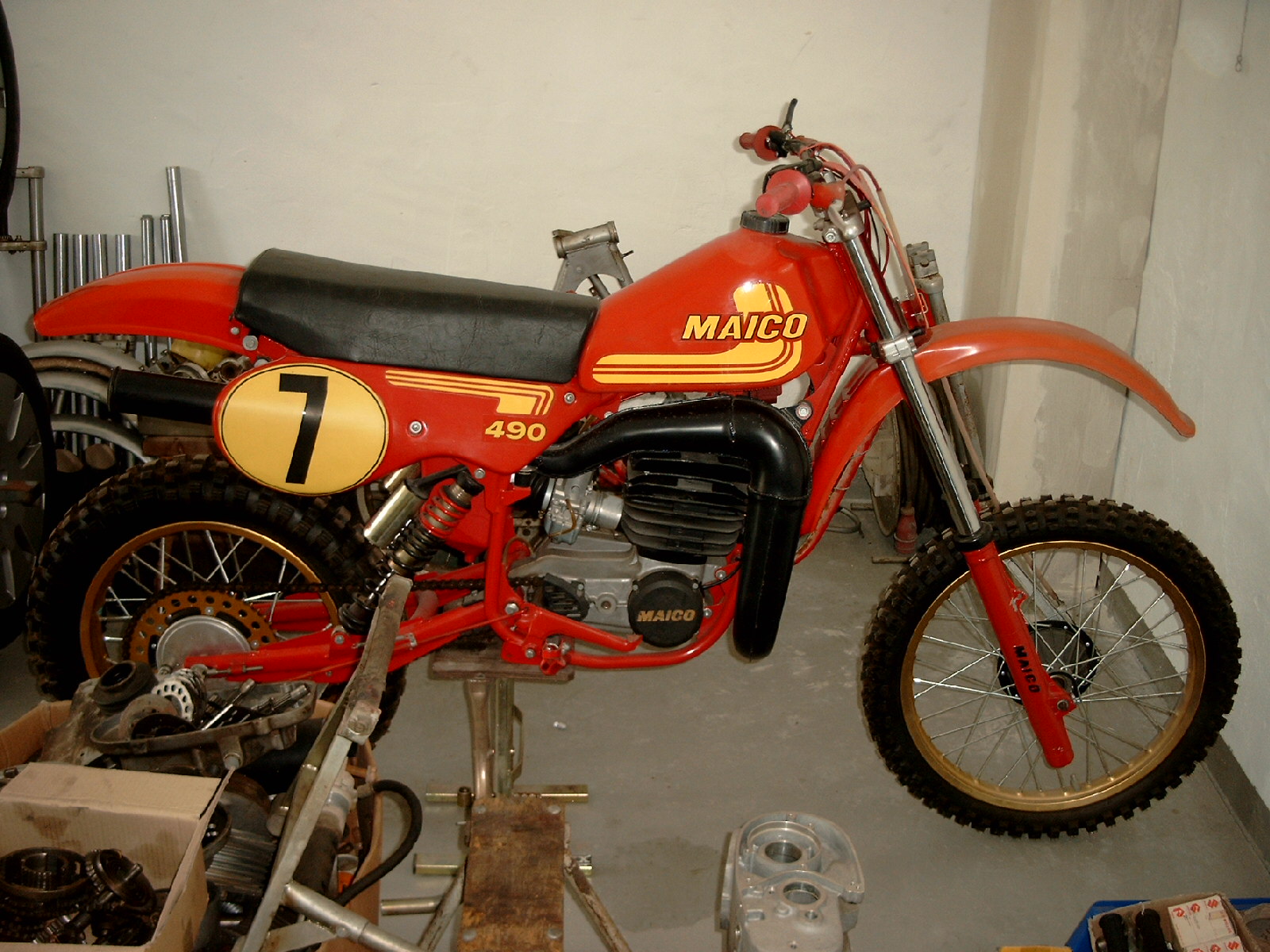

Hoi,
was ist in diesem Fall das Stand und welches Tauchrohr? Upside down? Für mein "möglicherweise" veraltetes Verständnis ist das
untere Gabelteil mit Maico Schriftzug meines Veteranen Crossers auf dem Foto das Tauchrohr, liege ich damit richtig?
Gruß Jupp

Die Standbeine tauchen in die Tauchrohre ein. Demnach sind die roten Teile deiner Gabel die Tauchrohre. Bei mir sind sie blau :)

Hoi,
Gruß Jupp
Uuuund weisst Du was..? die Maico ist schlicht und einfach ein aff..en..gei..ler Hobel....:inlove:

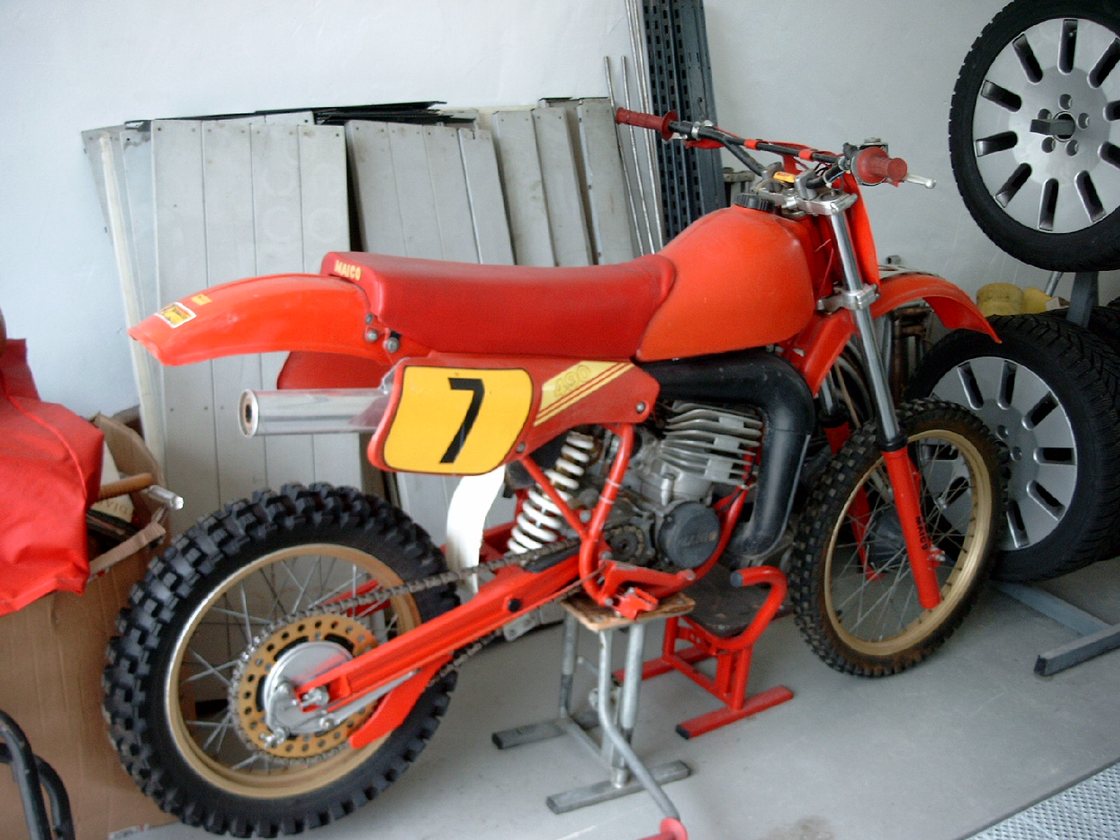

Hoi,
schön wenn sie Dir gefällt, war die letzte mit 2 Dämpfern hinten und ohne Membrane Modell 80, danach kamen die mit einem Dämpfer,
auf dem Foto ist eine 83er mit HEWA Mebranmotor. Machen mir heute noch Spaß aber nur für wenige Runden, danach dicke Arme.
Genug jetzt mit Maico, sonst gibt es Ärger, weil nicht zum Thema.
Gruß Jupp
