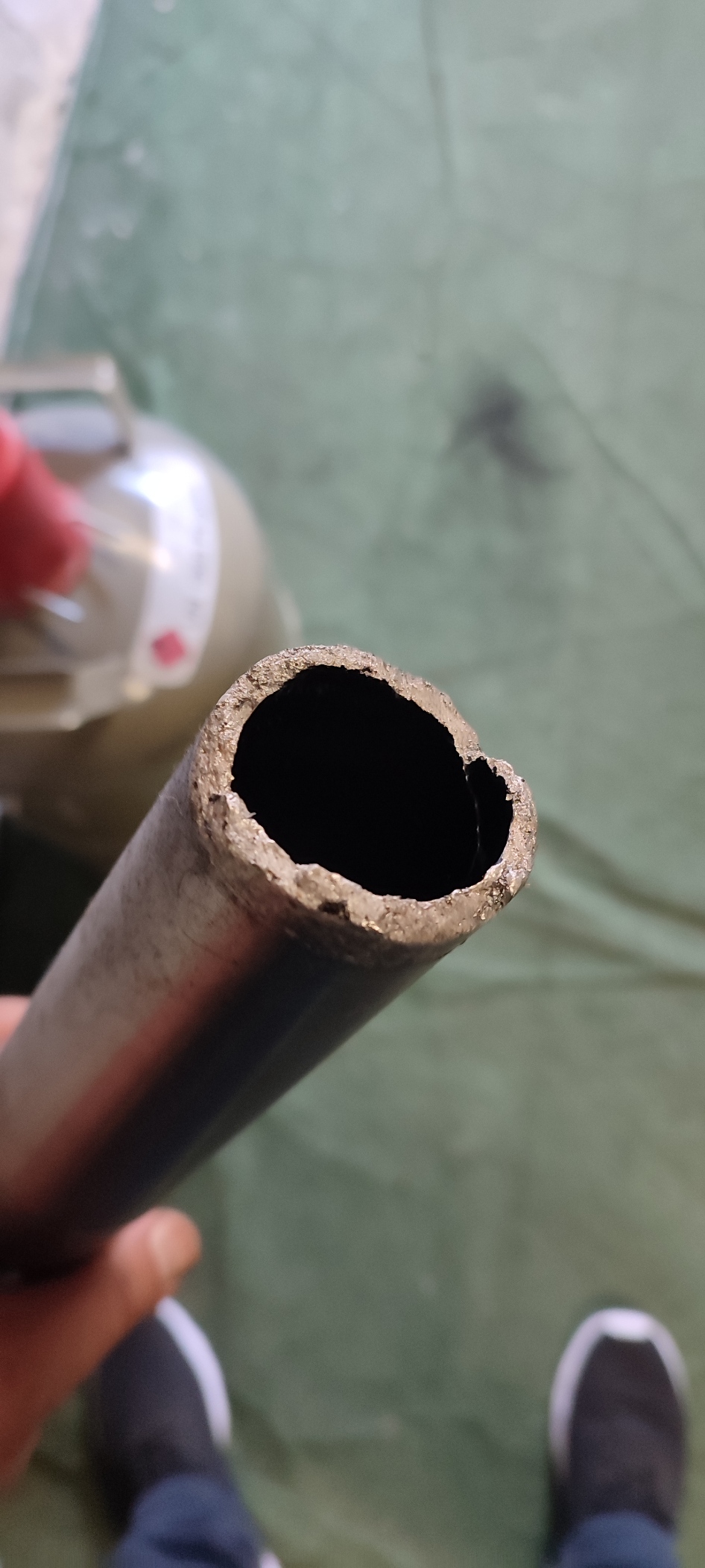

Finde ich irgendwie beängstigend was da so passieren kann. Bin tatsächlich gespannt ob der Hersteller in irgendeiner Weise darauf reagiert. Ich meine mich zu erinnern das man bei Automobilherstellern sog. Langzeiterprobungen durchführt, also Fahrzeuge nutzt und testet die schon lange nicht mehr im Handel sind um ggf. auch nach einem langen Zeitraum der Nutzung ggf. noch Fehlerquellen finden kann, die die Betriebssicherheit negativ beeinflussen. Eigentlich könnte ich mir vorstellen das zumindest die großen Motorradhersteller, und dazu zähle ich BMW Motorrad, auch so etwas machen. Sollte hier jemand von BMW-Motorrad mitlesen, ich stelle meine GS gerne zur Prüfung zur Verfügung, gerne Nachricht über PN...
Kommt jetzt nach der Kardantunnel-Rost-Kreuzgelenk-Panik eine Gabelpanik?
Nochmals: Alle (!) Hersteller verwenden da die gleiche Technik. Die gezeigte Gabel schaut in keinster Weise verdächtig aus (man schaue auf das Gefügebild). Ich wette, diese Gabel war gestaucht und repariert.

Dann wäre es doch ganz nett wenn das offiziell vom Hersteller bestätigt werden könnte, fände das wäre am sinnvollsten. Oder mal ganz direkt, kannst du es technisch genau dokumentieren und nachweisen das es so ist wie du es sagst? Es wäre dann auf jeden Fall interessant zu erfahren ab welchem Druck auf die Bauteile, langfristig so ein Problem entstehen kann und es zu dem von dir geschilderten Veränderung im Gefügebild kommen kann.
Das ist einfach nur falsch. Zeig mir eine Gabel eines anderen Herstellers, die auf diese Weise verschraubt ist.....
Stimmt, aber genau das ist doch das tückische daran
Ich wette dagegen
Nur mal nebenbei, das Moped ist wie alt ???
Was sollte denn der Hersteller bestätigen ?
Diese "Vollkaskomentalität" verstehe ich nicht. Nix für Ungut, nicht böse gemeint.

Alles gut, finde es klasse das jeder seine eigene Meinung zu so einem Thema mitteilen darf. Vollkaskomentalität ist das nicht, hab bei meinem Motorrad übrigens nur eine Haftpflichtversicherung und bin ansonsten auch nicht gerade übertrieben abgesichert. Mir ist durchaus bewusst das man beim Motorrad fahren ein gewisses Risiko in kauf nimmt, was ich auch bereit bin auf mich zu nehmen. Wenn nun aber aufgrund der Bestimmung des Motorrades damit gefahren wird, weil es ist ein Fahrzeug und kein Standzeug ist, sich dann nach einer gewissen Zeit der Nutzung, auch über die Gewährleistung hinaus möglicherweis, u. U., vieleicht, ggf. heraustellen könnte, dass es zu einem gefährlichen Problem kommen könnte, was ich als Nutzer der es immer sach- und fachgerecht behandelt habe, nicht beeinflussen hätte können, wäre ich begeistert wenn mir jemand sagen würde, UFFPASSE!!! MIR GUCKE MAL NACH.......
Aber wie gesagt, aufgrund des tollen Forums und er Informationen die ich hieraus bekomme, schaue ich mal nach und alles ist für mich gut.
Für den einen oder anderen der hier nicht im Forum aktiv ist, könnte es halt zu einem Problem kommen.
Wenn das Vollkaskomentalität ist, dann von mir aus...

Hallo Benny, da ich erst gestern BMW kontaktiert habe ist noch keine Info eingegangen. Der Gabelbruch war am 08.07.22

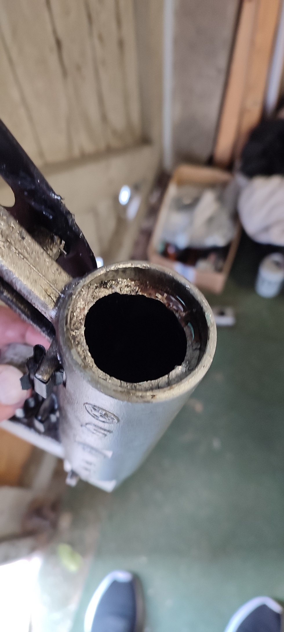

Zweites Bild sieht aus als wäre das Alu porös oder spröde.

Ich hatte ja das gleiche Problem s.h. Post 27. Der 😀 hat gesagt er hätte so etwas noch nie gesehen - ich habe neue gebrauchte Gabel eingebaut.
Damals - 2010- waren die noch ziemlich teuer 😢.
Sobald man an dem Flansch unten
Etwas ölschmiere sieht sollte man
das tauchrohr tauschen !
