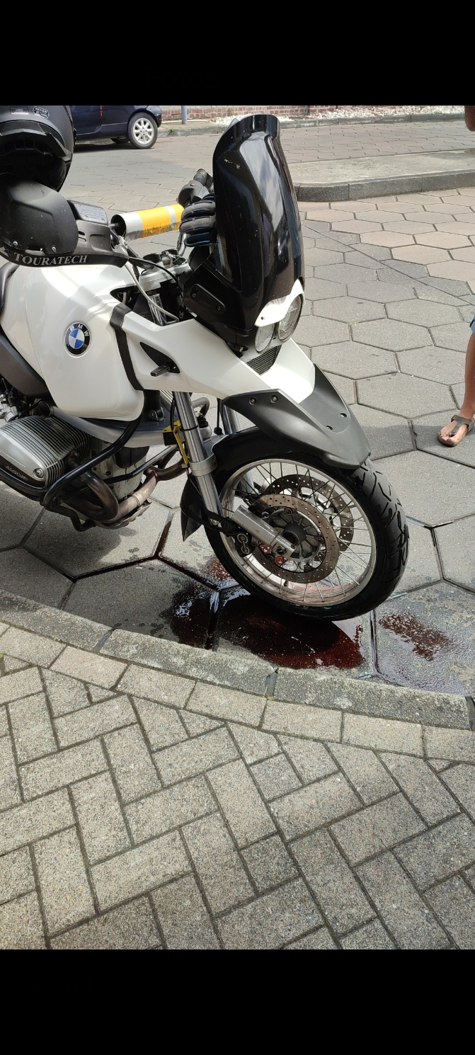

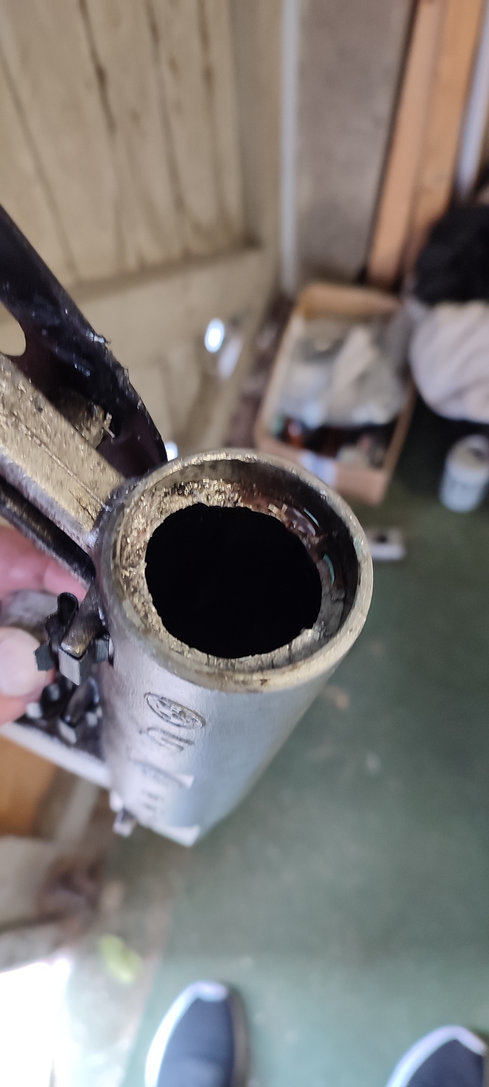

war tanken und wollte noch den Reifendruck prüfen, habe die Dicke rübergeschoben und dann beim bremsen hats knack gemacht.

Strange! Beim schieben so ein Bruch, aber vorher gefahren…

Irgend eine Dir bekannte "Vorbelastung" , also Gelände mit Sprüngen (oder so etwas in der Art)?

Und gleich beide gabelfüße zeitgleich.:eekek::mund:
bin keiner, der schnell nach einem Gutachter/ Sachverständiger ruft,
Aber in so einem Fall schreit das förmlich nach nach einem.
Kurvenkratzer1200
Kurvenkratzer1200
18.07.2015
1.161
Neuenstein Ba-Wü
R 1200 GS Rallye 2012, XT 600 E 1997
Ursachenfindung, von Ansprüchen habe ich nie geredet.
als Hersteller würde mich das interessieren.
ein gebrochenes gabelbein ist blöd und gefährlich.
wenn aber beide so spontan brechen ist das inakzeptabel Und lebensgefährlich.
ich möchte niemanden erleben (mich eingeschlossen) , der in die Bremse greift und das Rad nach hinten ( in diesem Fall hier vorne) wegbricht.
egal wie alt die Karre ist.
und ein solcher Bruch an der Stelle ist mehr als bedenklich.
stell dir mal vor bei einem Golf würde einfach so beide RadTräger wegbrechen, da wäre was los.

finde es auch etwas kurios wie tief die in der Achsaufnahme gebrochen ist
