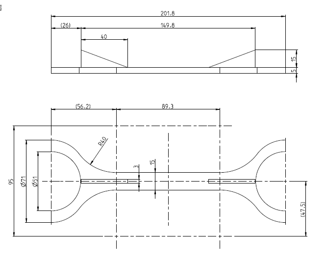

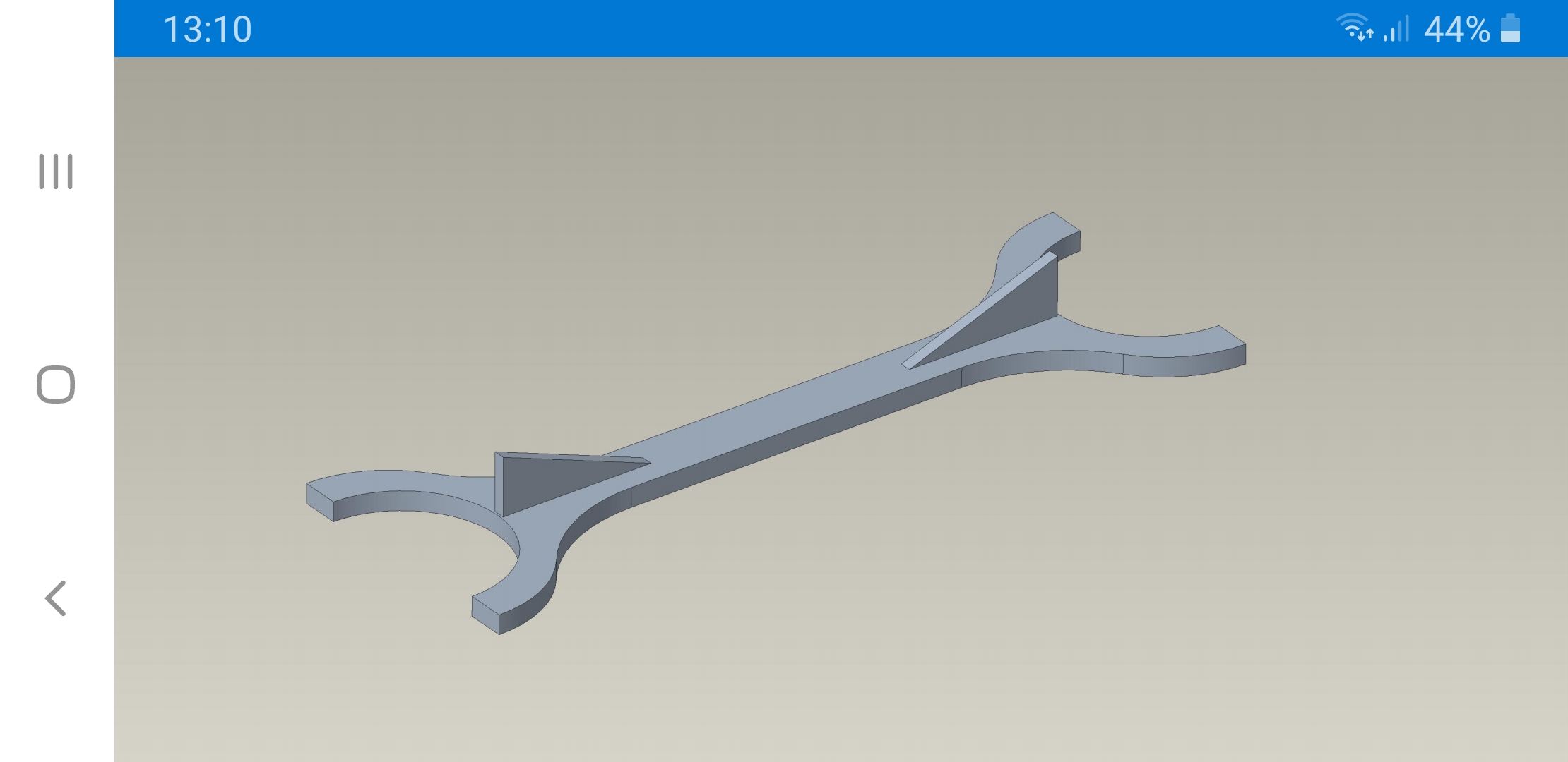

Hi
In ca 14Tagen wird es soweit sein.
Ich erhoffe mir aber weniger Verwirbelungen, als Geräuschreduzierung.
Also weniger Luft hinter der Scheibe, die evtl. Nicht sauber auf den Helm trifft.
Könnte aber gut sein das auch Geräusche vom Reifen und Motor minimiert werden.
In etwas so, wenn man seine Beine auseinander nimmt, hier wird das rasseln deutlich lauter, als wenn diese am Tank anliegen.
Ich werde auch ein oder zwei Set Kostenlos für einen (zwei) Foren Member bereitstellen, um eine neutrale Meinung zu bekommen.
Falls es nichts taugt, ausbauen und wegschmeißen .
