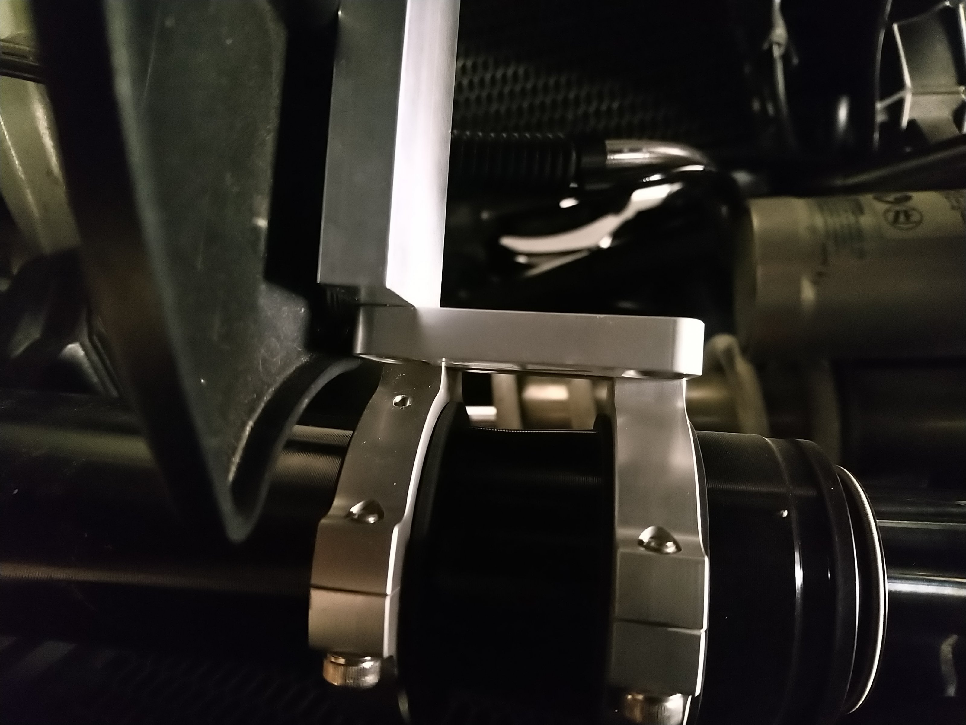

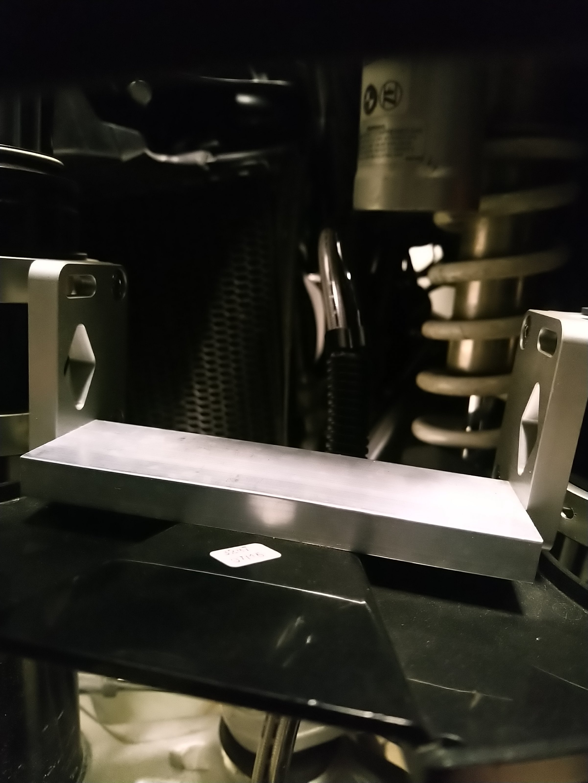

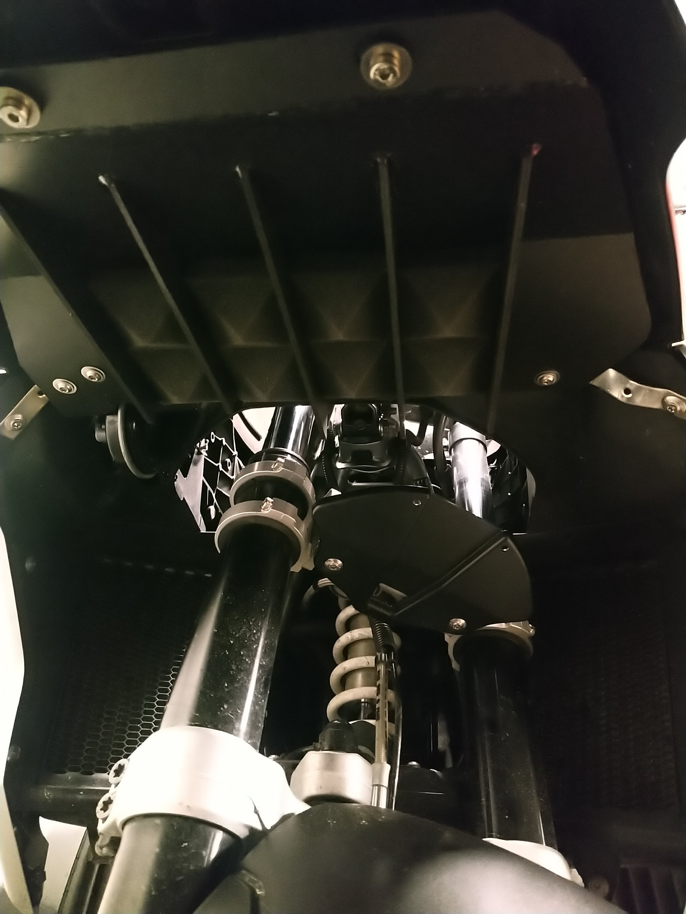

Habe den gedruckte Halter heute schon bekommen, und festgestellt, das die Ecken zur Befestigung anscheinend im Nachhinein aufgedruckt wurden.
Die sind nach leichter Beanspruchung sofort abgebrochen.
Also wurden von mir 2 Aluminium Ecken ausgesägt und mit je 2 Schrauben von oben befestigt.
Die Löcher an den Ecken sind für die Kabelbinder um die Gabel.
Dann wurde das Konstrukt eingebaut.
Und mit Kabelbinder Gesichert, der Steg greift li. und re. In die Nut der Gabel ein.
So jetzt noch die Abdeckung. Von oben verschraubt , was etwas fummelig ist.
Die Abdeckung wurde vorher noch erwähnt , und nach unten gebogen.
Von oben mit verschraubten Halter.
Von unten.
Leider hat die Sache einen Haken, an den ich nicht gedacht habe, da die Abdeckung am Standrohr befestigt wird, federt diese natürlich mit, was noch kein Problem darstellt.
Aber der Federweg ist jetzt begrenzt , was nach heutiger Fahrt auf der Strasse noch super funktioniert.
Im Gelände wird das leider etwas anders aussehen .
Andere Hersteller haben dies natürlich mit ihren up side down Gabeln nicht.
Darum hat BMW wohl nix rein gemurkst :rolleyes:
Nun zum Fazit.
Es kommt kaum noch Wind über den Tunnel hoch, getestet immer bei ca 100kmh.
Wie eigentlich gewünscht sind abgehakte Windgeräusche nahezu völlig verschwunden (kleines Windschild ganz unten)
Geräusche, na ja sollen auch weniger ankommen, ist aber nicht leicht dies zu Beurteilen, da mein Angel GT2 ohnehin sehr leise ist.

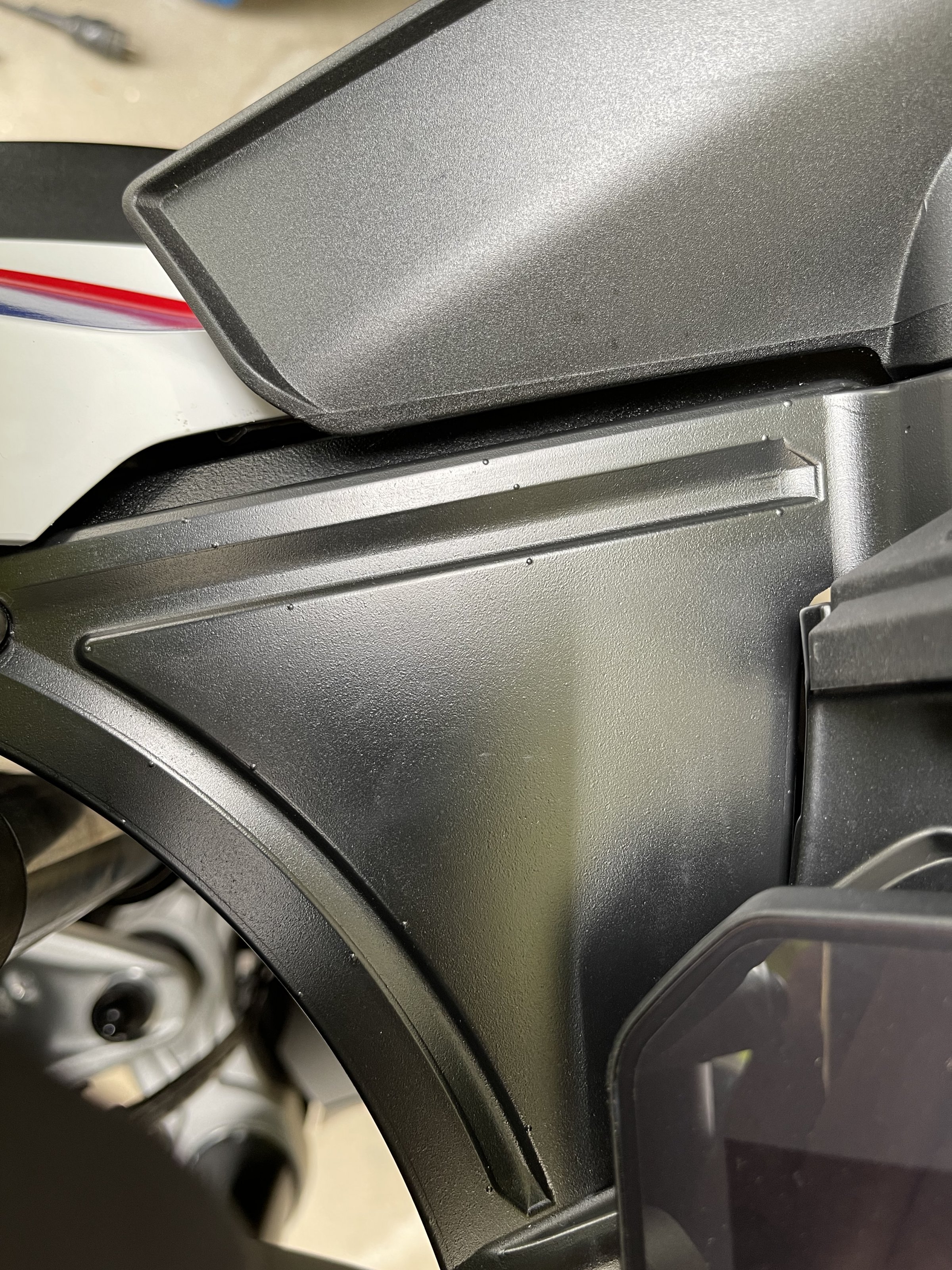

Ich habe es im Angebot bestellt und eingebaut. Mein Teil war qualitativ für den Preis nicht gut. Überall Plastikpickel zu sehen. Aber aus der Ferne sieht’s wiederum gut aus. Das Geräusch ist nicht weg. Einen Einfluss darauf hat es auf meiner Maschine mit mir als Fahrer, nicht.

Die Pickel sind leider normal und dem Produktionsprozess geschuldet.

Hi, meine hat auch Plastikpickel, scheint also gewollt zu sein. Mich störten die nicht, in Gegenteil ich finde es sieht gut aus.

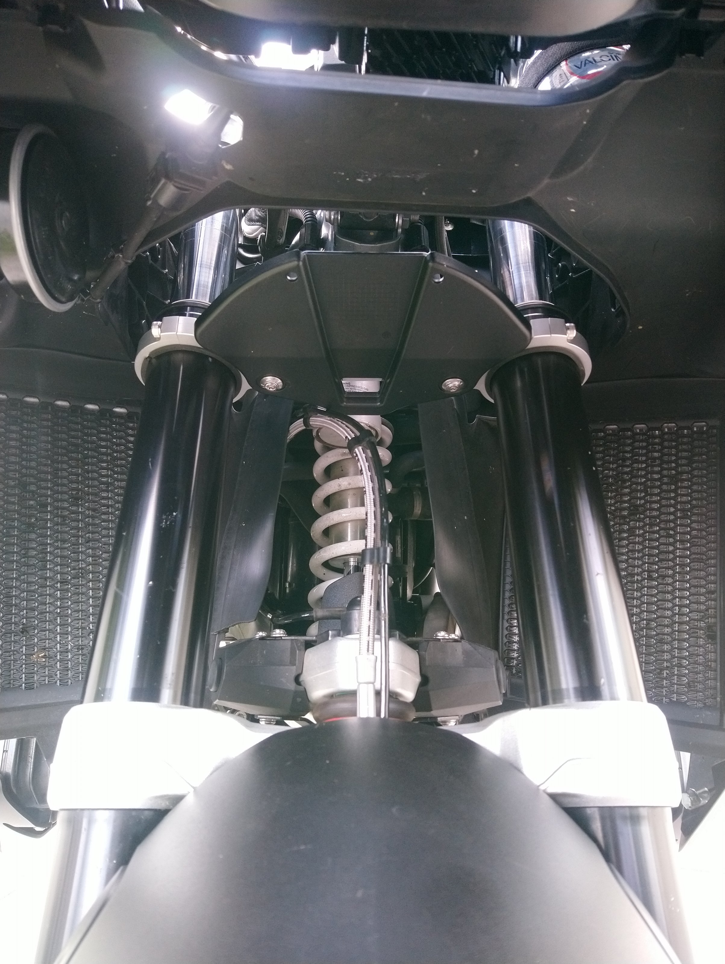

dieses Teil, von V-Parts, habe ich schon bei mir verbaut und bin damit auch sehr zufrieden. Es hat nur 70-€ gekostet und nicht 120-€.
Was ich suche ist ein Teil, so wie MichiH eine gebaut hat, der in unterer Bereicht des Gabeltunnels verbaut wird.

Der Hersteller schreibt ja selbst, dass eine Lackierung zu empfehlen ist. Die Pickel sind dem Produktionprozess leider geschuldet und nicht vermeidbar. Entweder sind die Bilder Nachbearbeitet oder das Teil wurde lackiert. Klarheit kann aber nur der Hersteller geben (der ja hier mitliest).
Gerade auf der Hersteller-Seite gefunden:
CockpitCover V2
Verbesserte, fein strukturierte Oberfläche, bereits lackiert!
