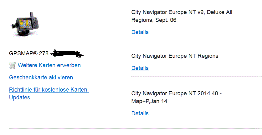

Mein Garmin-Konto zeigt nur die 2014.40 an. Die 2015.20 bei meinem GPSmap 62s.
Oder sehe ich da was falsch?
