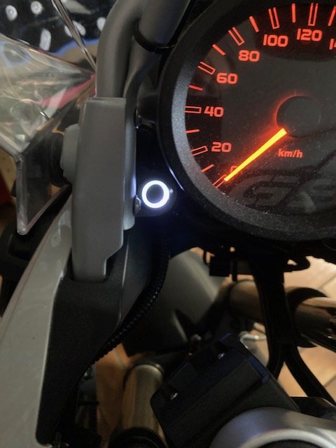

Hallo Andi, die Steckdose war abgeschaltet, sonst wäre das Navi gleich angegangen, wie ich es in die Halterung steckte.
Hallo Bernd, wo hast du was reinmontiert, dass alles funktioniert?
