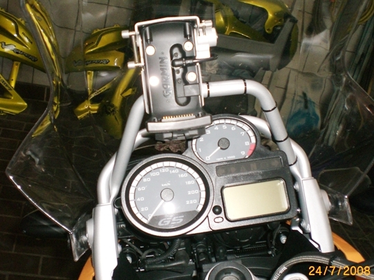

Heute hab ich meinen Zumo an die GS gebaut. Den originalen Rohrbügel benutzt, dazu die original Halterung fürs GPS benutzt und natürlich das original Adapterkabel. Alles war ein Kinderspiel und der Zumo macht nach dem die Zündung aus ist noch va. 3-4 Minuten und dann schaltet er selbsttätig ab, außer ich will mit der internen Batterie arbeiten. Alles in allem sehr zufrieden mit der Hilfe hier im Board war das wirklich kinderleicht.

Hallo frosch,
da hast du mich falsch verstanden. Mit original hab ich das Zeug von BMW gemeint. Also Rohrbügel, die Halterung und das Kabel für den originalen Stecker.
Ohne eine extra Möglichkeit die Halterung am Fahrzeug zu befestigen wirst du nicht auskommen, vielleicht am Lenker da müste es gehen.

Hallo Joe,
das war ja mal 'ne Blitzantwort! Und gleich mit Fotos, danke schön. Dann werde ich mit den Originalteilen wohl rumexperimentieren müssen, und wenn garnichts hilft eine separate Halterung besorgen. Hmmhmmhmm...

Befestigung mit Original-Garmin-Zubehör

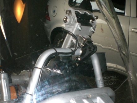

Habe heute Vormittag verschiedene Stellen am Lenker ausprobiert, um die Original Garmin-Halterung zu befestigen. Das passt, sehr gut sogar, aber mit dem Tankrucksack ist dann nicht mehr viel zu wollen. Damit ist das also keine praktikable Lösung. Jetzt habe ich den Ram-Mount-Knubbel an der kleinen, nicht runden Querstrebe hinter der Tacheinheit montiert. (Danke Hans :)) Damit sitzt das Zumo direkt über der Geschwindigkeitsanzeige und stört erstmal keine Bewegungsabläufe. Und ein erstes Probesitzen hat gezeigt, dass das Gerät auch bedienbar bleibt. (Danke Joe :))
Jetzt wird als nächstes die Altagstauglichkeit getestet. Meine erste Befürchtung ist, dass es an der Querstrebe zu zu großen Vibrationen kommt und sich dann irgendeine Schraubverbindung löst. Wenn's aber hält kann ich mir vielleicht tatsächlich einen teuren Zubehörhalter sparen.
Den Stromanschluss werde ich direkt an der Batterie versuchen. Das mitgelieferte Kabel schreit ja förmlich danach mit den offenen Enden. Im Forum habe ich jetzt immer wieder über ein unkontrolliertes Leersaugen diverser Batterien gelesen. Gibt's damit bei ausgeschaltetem Mopped und/oder entnommenem Navi tatsächlich Schwierigkeiten?

So, am Samstag wurde das Zeug montiert, und heute die erste kurze Probefahrt auf dem Mopped. Im Stand vibriert das Navi ganz ordentlich, zumindest ist das mein Eindruck. Aber immerhin sind Halter und Gerät am richtigen Platz geblieben... Und sobald man fährt wird's besser (Geschwindigkeit schafft Sicherheit! ;)).
Und um die unverschämt anfällige Oberfläche des Edelbikes nicht zu zerkratzen wurde das Gestänge vor der Montage mit Gummischlauch und Tape aufgepolstert.

Hallo Wolfgang,
habe mal eine Frage zur Befestigung des Wunderlich Multipod. Mußtest Du da noch spezielle Teile haben oder hast Du das einfach mit Schraube und Unterlegscheibe befestigen können ?
Wie sieht es mit Vibrationen (Stand/Fahrt) aus ?
Eine sehr kreative Lösung, auf die Idee war ich noch nicht gekommen, wobei ich noch nicht weiß, ob das dann auch an die 08er Q paßt ..

Hallo Wolli,
habe wie Du geschrieben hast habe ich einfach Unterlegscheibe und Schrauben verwendet. Ich konnte das Ganze jetzt 3 Tage in den Vogesen testen. Es waren auch ziemliche "holprige" Strassen dabei. Muß sagen, alles bestens. Hatte null Probleme mit den Vibrationen. Für mich die perfekte Lösung. Sicht ist auch bei "ausgefahrenem Tankrucksack optimal.
