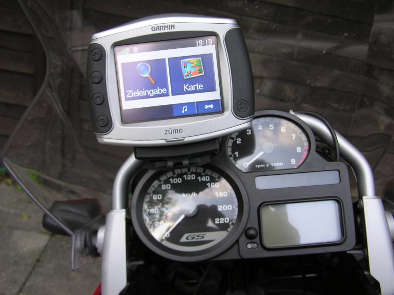

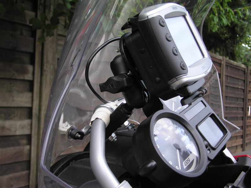

Hallo Wolli!
Also ich hab' die ganz normale 12er GS ohne zusätzliche Bügel und Rohre. Und ich habe wie oben beschrieben den Original-Garmin-Halter hinter der Tacheinheit festgemacht. Nach einer ersten 1.000km-Tour kann ich diese Art der Befestigung erstmal uneingeschränkt empfehlen. Auch meine Befürchtungen bzgl. Vibrationen haben sich nicht bestätigt. Ich bin sehr gut damit zurechtgekommen.
Wenn gewollt - Bild folgt. :)

Hallo Wolli!
Hallo Frrrosch,
das Bild(er)-Angebot nehme ich natürlich gerne an. Irgendwie finde ich keine wirklich schöne Lösung, bis zu dem Punkt Vibationen bin ich also nicht mal vorgestoßen !
Den Halter von navihalter.de werde ich zurück schicken. Die ganze Zeit auf ein schief stehendes Navi zu schauen hinterläßt wahrscheinlich Nackenschäden oder den permanenten Eindruck besoffen zu sein :D .. na dann Prost !

So, da bin ich wieder. Hier die Fotos. Der Kratzschutz um das Rahmenrohr muss noch schöner gemacht werden, aber vorerst erfüllt er seinen Zweck. Ich bin mit der Art der Montage rundum zufrieden.

Hallo Frrrosch,
sieht ja abgesehen vom Rahmenschutz ( :p ) gar nicht schlecht aus. Hast Du denn außer "Vertrauen in die Menschheit" noch einen anderen Diebstahlschutz oder nimmst Du den kompletten RAMMount Teil immer wieder ab ?

Ich bin ein freundlicher und zuvorkommender Mitbürger und glaube an das Gute im Menschen. Und wer mich enttäuscht, dem werden die Hände abgeschlagen... :)
Das Navi selbst nehm ich mit wenn ich die Maschine verlasse, die Halterung verbleibt am Mopped.
