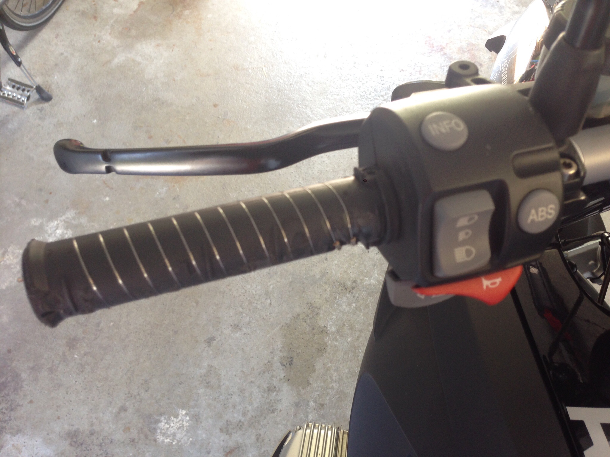

Ich hatte hier letztes Jahr im Forum den Tipp bekommen, bei Conrad Schrumpfschlauch mit Softgrip zu besorgen. Kostet keine 8 € pro Meter und ist total einfach zu montieren. Funktioniert einwandfrei mit Griffheizung, jetzt schon viele Monate.
Die habe ich bei mir auch drauf.
Sind wirklich sehr einfach zu montieren.
Aber......
nach geschätzten ~ 6000 km lösten sie sich, so das der Griff durchdrehte.
Dann habe ich doppelseitiges Klebeband um die original Griffe geklebt
und nochmals die Schrumpfgummis aufgebracht.
Bis jetzt hält´s
Ach ja Griffheizung funzt auch einwandfrei:cool:

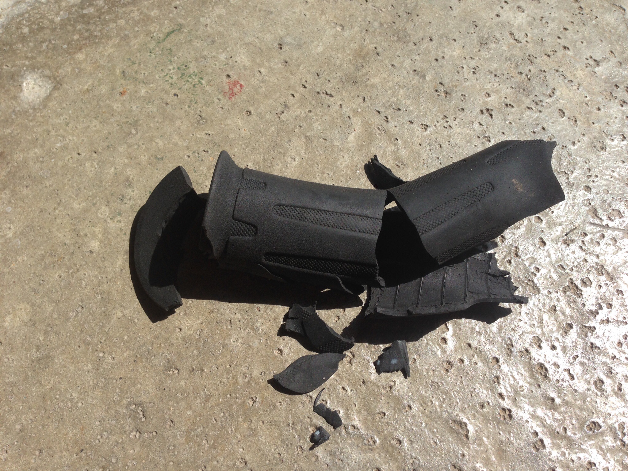

An meiner 2006er hab ich's gemacht, wie bei Powerboxer beschrieben.
Meine hat Heizdrähte, keine -folie. Da hat die "Demontage" etwas länger gebraucht, bis alle Gummireste runter waren. Eben wie bei der Powerboxer-Anleitung.
Danach 2 Gasgriffgummis der 1150er in heißes Wasser eingelegt, kurz durchheizen lassen, abgetrocknet, Haarspray rein und drüber damit. Fertig.

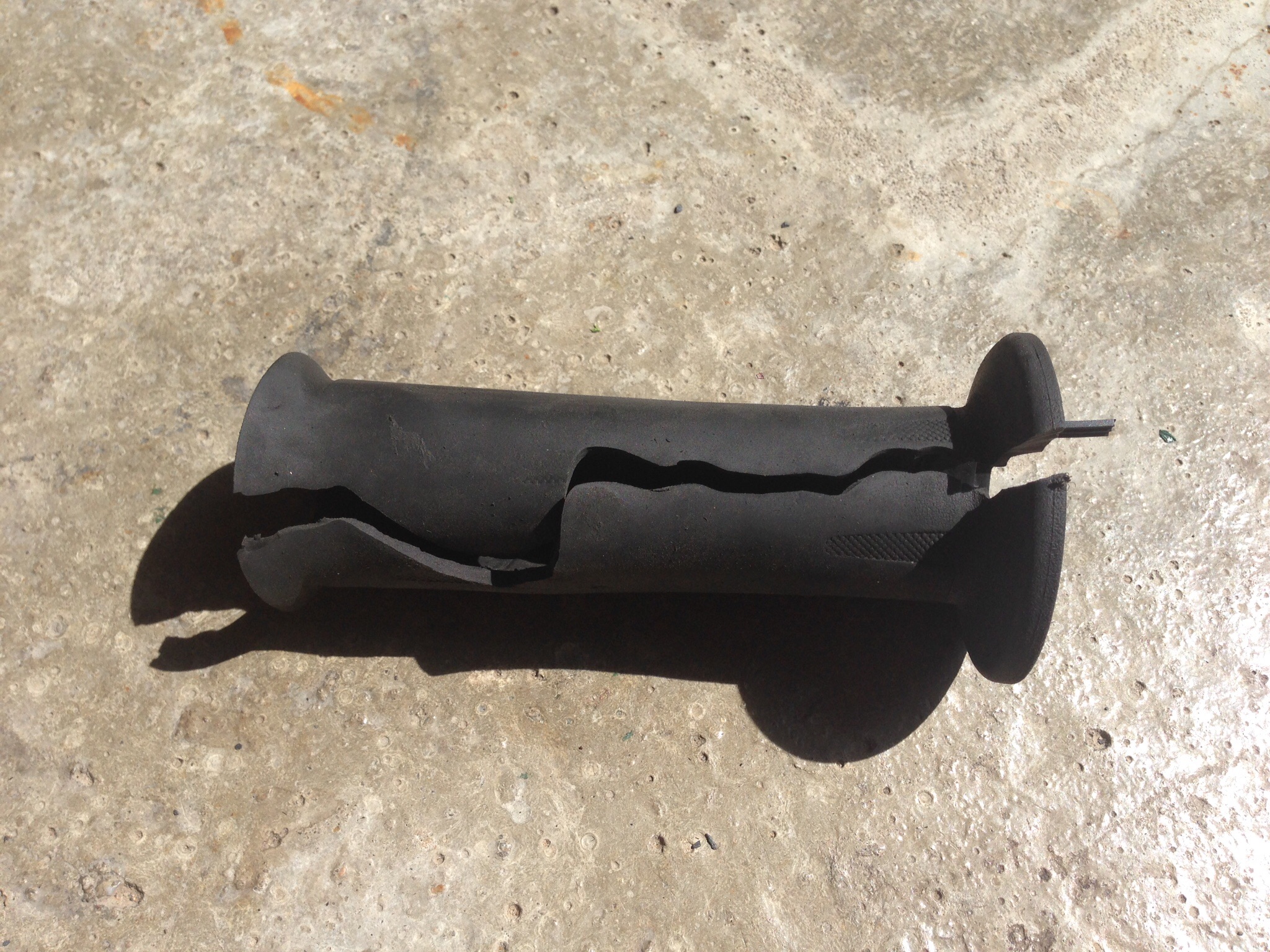

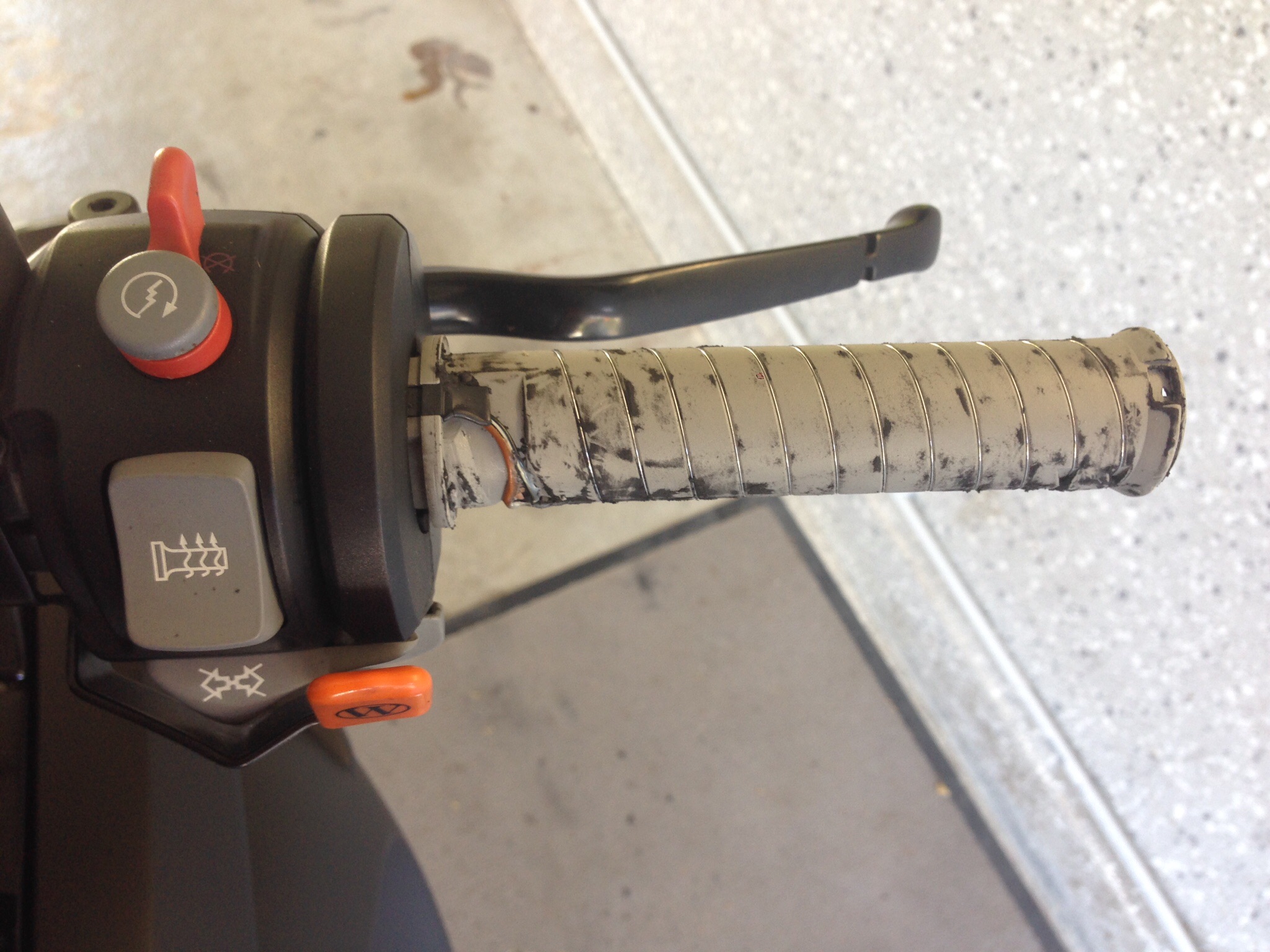

Bei mir war es gestern nach gut 61 tkm auch soweit.
Meine Q ist von 2007, EZ 07/2008, demnach habe ich auch Heizdrähte.
Auf die neuen Gummis warte ich noch, aber es brannte mir gestern unter den Nägeln die alten klebrigen Gummis zu entfernen.
Ging der Linke noch vergleichsweise leicht runter, war der rechte vollflächig verklebt.
Die Reste habe ich nach einweichen mit WD40 gut mit den Fingernägeln bzw. später mit einem Rakel runterkratzen können...
Das Schlimmste ist getan. Jetzt müssen nur noch die neuen drauf, was sicher einfacher ist...

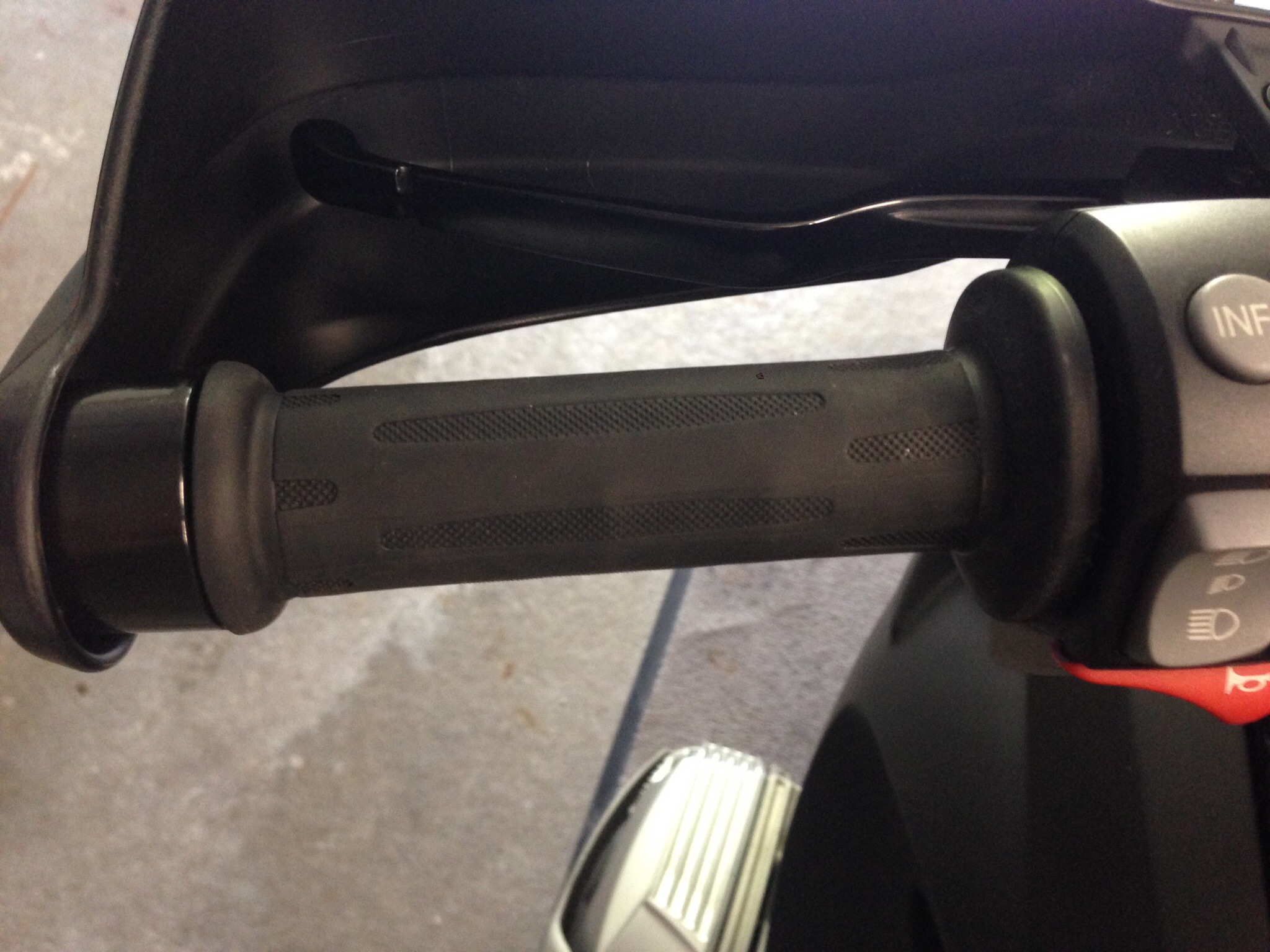

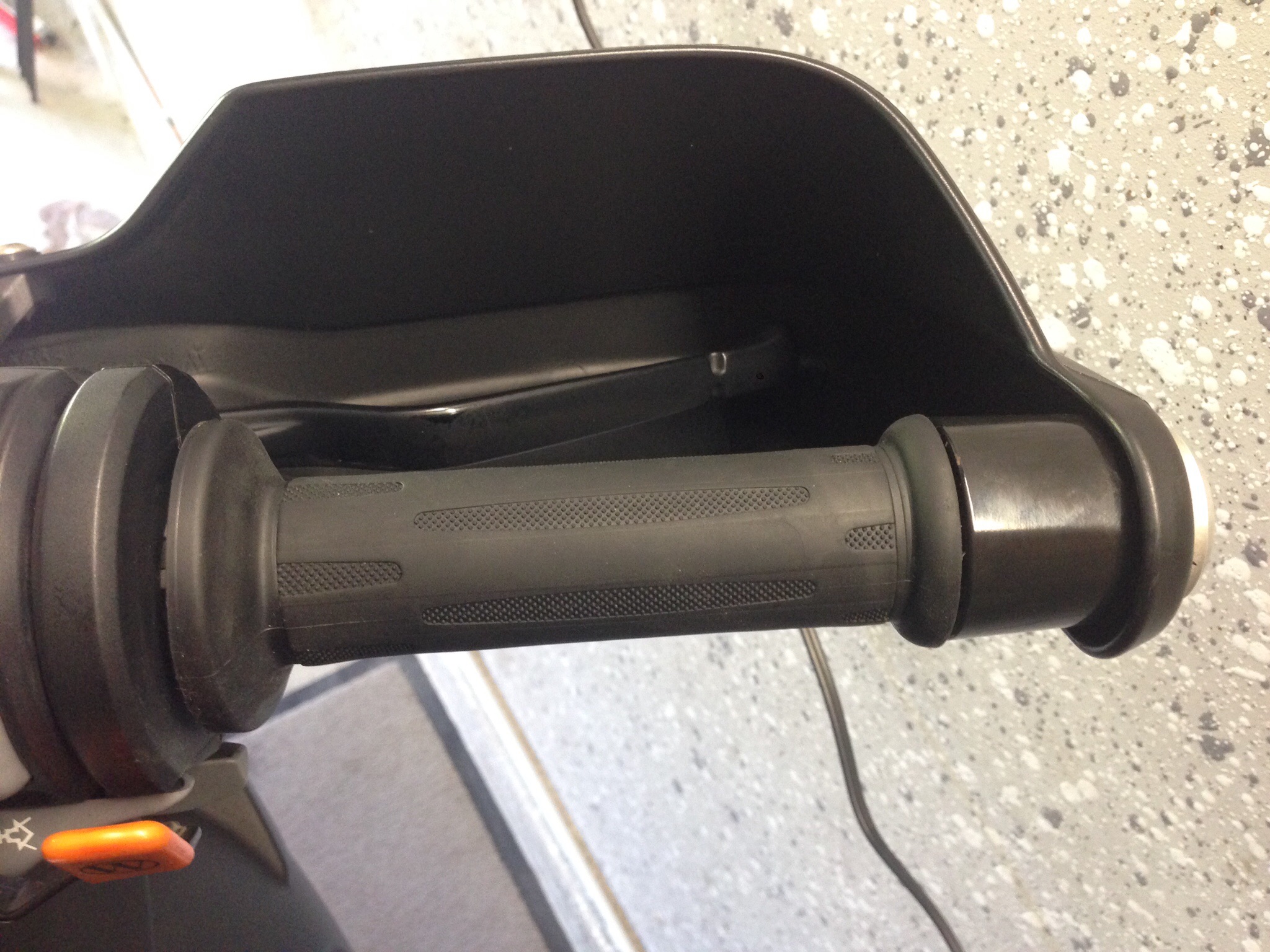

So, die neuen Griffe sind montiert.
Heißes Wasser habe ich nur beim ersten Griff benutzt.
Das Haarspray ist "flutschig" genug den Griff auch ohne Erwärmung aufzuschieben. :cool:
