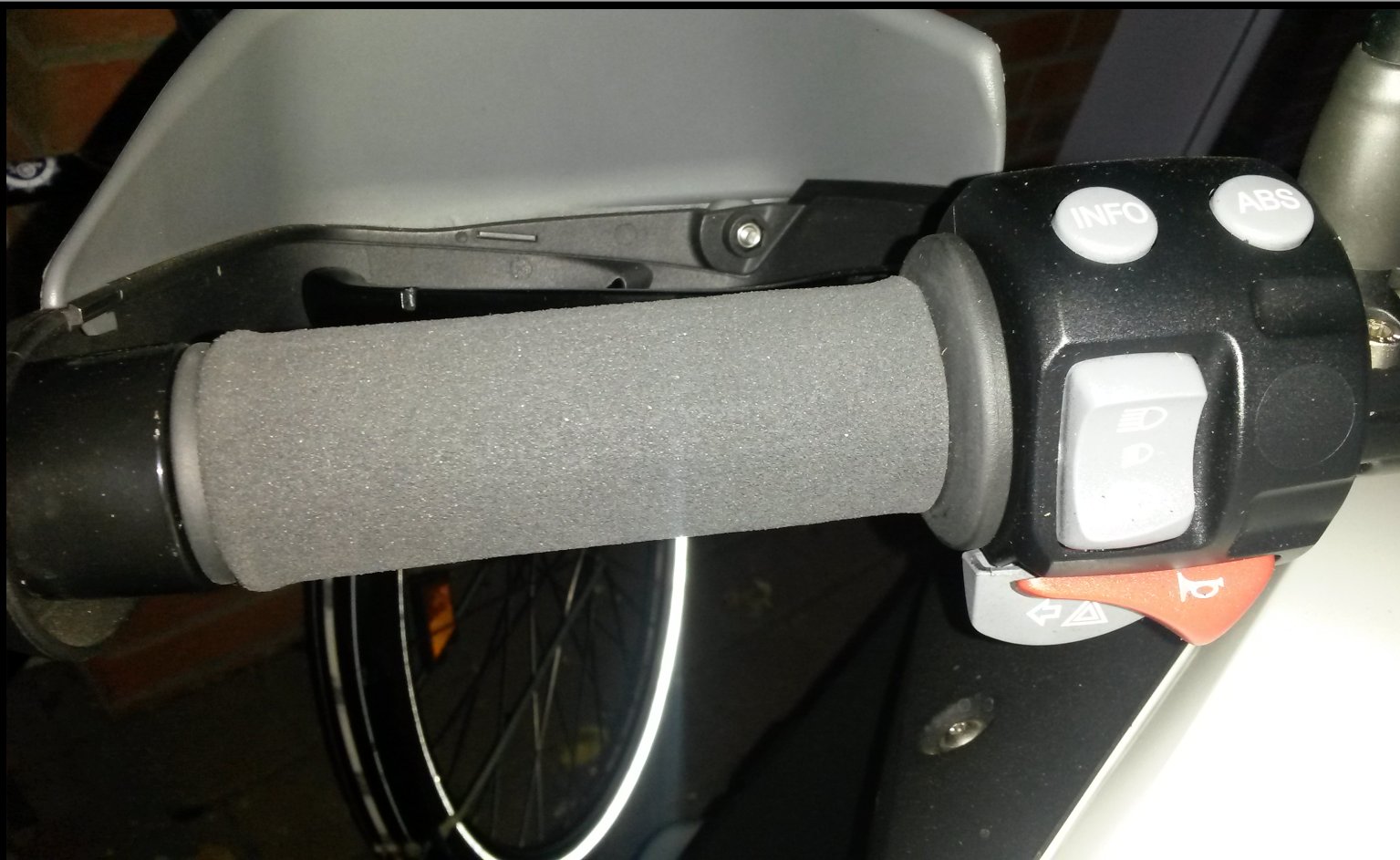

............................. die Dinger lassen sich richtig leicht auf dem Griff drehen. Nicht gut zum fahren. Hat hier jemand einen Tipp? (falls relevant: R1200GS LC)

Zweimal versucht. Und mit Föhn. Alles für'n A....! Und beim Fahren 30 min Griffheizung. Beim Überholen aus der Kehre raus ist dann das Gas unter dem Griff weggerutscht. Hab die Dinger auf dem Pass weggerissen. Lebensgefährlich!

Ich sprüh die Griffe zur Montage immer kurz mit Bremsenreiniger ein. Raufschieben und nach ca. 5-10 Sekunden sind die Gummis bombenfest da der Bremsenreiniger verflogen ist. Und bevor jetzt wieder welche schreiben, dass der Bremsenreiniger das Gummi angreift - NEIN, macht er nicht. Ich demontiere die Gummis auch immer mit etwas Bremsenreiniger. Einfach mit einem dünnen Schraubenzieher unter das Gummi gehen, kurz etwas Bremsenreiniger einsprühen und den Schraubendreher einmal um den Griff ziehen - das Gummi ist innerhalb von Sekunden ab.

Jepp, kann ich bestätigen: Bremsenreiniger ist 1. Wahl:)! Habe meine Puppies auch erst mit "Haarlack" draufgeschoben. Nach Einschalten der Griffheizung drehten sich die Dinger wieder:mad:. Alles wieder runter, saubergemacht und dann mit Bremsenreiniger draufgeschoben - hält bombenfest!

Hallo Joe, hast du die Griffe gekürzt? In der RTFM steht, daß +5mm OK sind. Das ist bei mir genau der Fall.
Ist Nigrin Bremsen- und Teile- Reiniger korrekt?

Geht auch ganz hervorragend mit normalem (Brenn-) Spiritus. Verfliegt nach ein bis zwei Minuten, und die Griffe sind bombenfest.

Jau, ich würd' mal schätzen, dass ich sie etwa 10mm gekürzt habe. Ohne Gewähr sind +5mm sicherlich unproblematisch. "Normales" Bremsenreinigungsspray is' völlig in Ordnung...

Also gut. Ich versuch das nochmal mit dem Bremsenreiniger am Wochenende. Und ich werde berichten.

Hammerhart! Will heißen: mit dem Bremsenreiniger sitzen die Puppies bombenfest.

Auf dem letzten Bild sieht es aus, als wenn die Puppies über den Originalgriff geschoben werden. Ist das richtig? Das heißt, dass ich mir die Schälerei sparen kann? Das wäre ideal.

Genau so ist es. Genial einfach- einfach genial 👍

Bei den zusätzlichen Puppies lässt die (gefühlte) Heizleistung der Griffheizung etwas nach, weil die Schicht bis zum Handschuh dicker geworden ist. Das ist auch der Grund, warum BMW bei den aktuellen Maschinen nur noch so dünne Griffe verbaut, dadurch wird die Heizleistung (gefühlt) höher.

Also im Serienzustand konnte ich auf Stufe 1 nicht permanent fahren. Max. 10 min. Das geht jetzt wunderbar. Und ansonsten gibt's noch Stufe 2. Das ist mir auch mit Puppies zu heiß. Will heißen: Heizleistung bleibt aber ist angenehmer. Dauert jedoch einen Tick länger bis die Wärme erreicht ist.

Habe jetzt auch die Puppies montiert. Wobei der Ausdruck "montieren" schon echt übertrieben ist. Ein Kinderspiel.
Es hat ohne jede Hilfsmittel funktioniert. Ein wenig hin und her und die Dinger sind sauber draufgerutscht und sitzen bombenfest. Kein Haarspray, und kein Bremsenreiniger. Nicht lachen: Ich habe, als die Teile ungefähr halb auf dem Originalgriff waren, in den Puppy reingepustet, damit der sich etwas aufbläht und leichter rutscht. Also Mund richtig bündig an das Gummi drücken, pusten und dabei den Puppy ziehen. :o
Hat sauber funktioniert.
Und Danke für den Tipp mit den Teilen. Haben ein angenehmes Griffgefühl. Und der größere Durchmesser ist auch gut.

auch ich habe heute meine alten Gummi runter gemacht und die o.g. drauf gemacht - kein Problem und originale Optik.
Was mich interessiert: Waren deine ausreichend lang? Ich musste sie etwas vermitteln, damit an beiden Seiten keine zu große Lücke entsteht. Fällt nicht weiter auf, aber wenn man es weiß, sieht man es...
