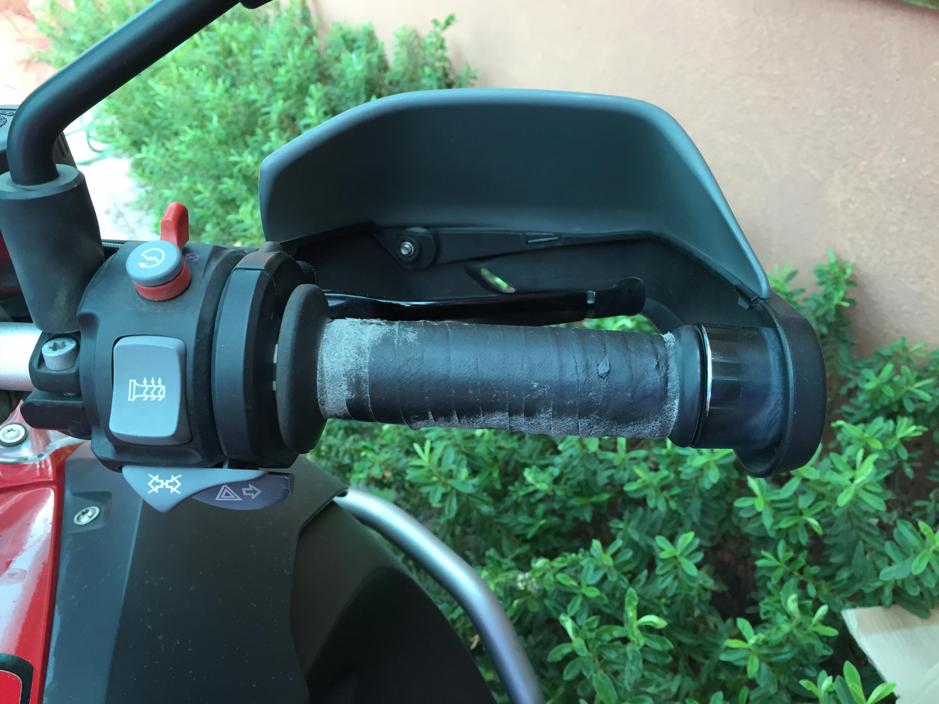

Frage in die Runde
was spricht gegen ein Overgripband was man beim Tennisschläger benutzt?
Hat das schon jemand hier probiert?
Thomas_SIG
Thomas_SIG
15.12.2014
84
88639 Wald
R1200GS LC
Ja, funktioniert und gibt's auch schon Berichte zu. Schau mal nach "Heizgriffe" und "neues Gummi".
Bluebeduin
06.10.2007
495
12erADV 2007
Frage in die Runde
Tennisbänder benutze ich schon seit einigen Jahren. Bei der aktuellen 2012er hatte ich diese bereits sofort nach Auslieferung montiert. Ich habe Handschuhgrösse 11 und da kommt mir der grössere Durchmesser nur entgegen. Die halten zwischen 10 und 20tkm und sind binnen Minuten montiert. IMG_0207.jpgIMG_0209.jpg

Aber schön is anders...

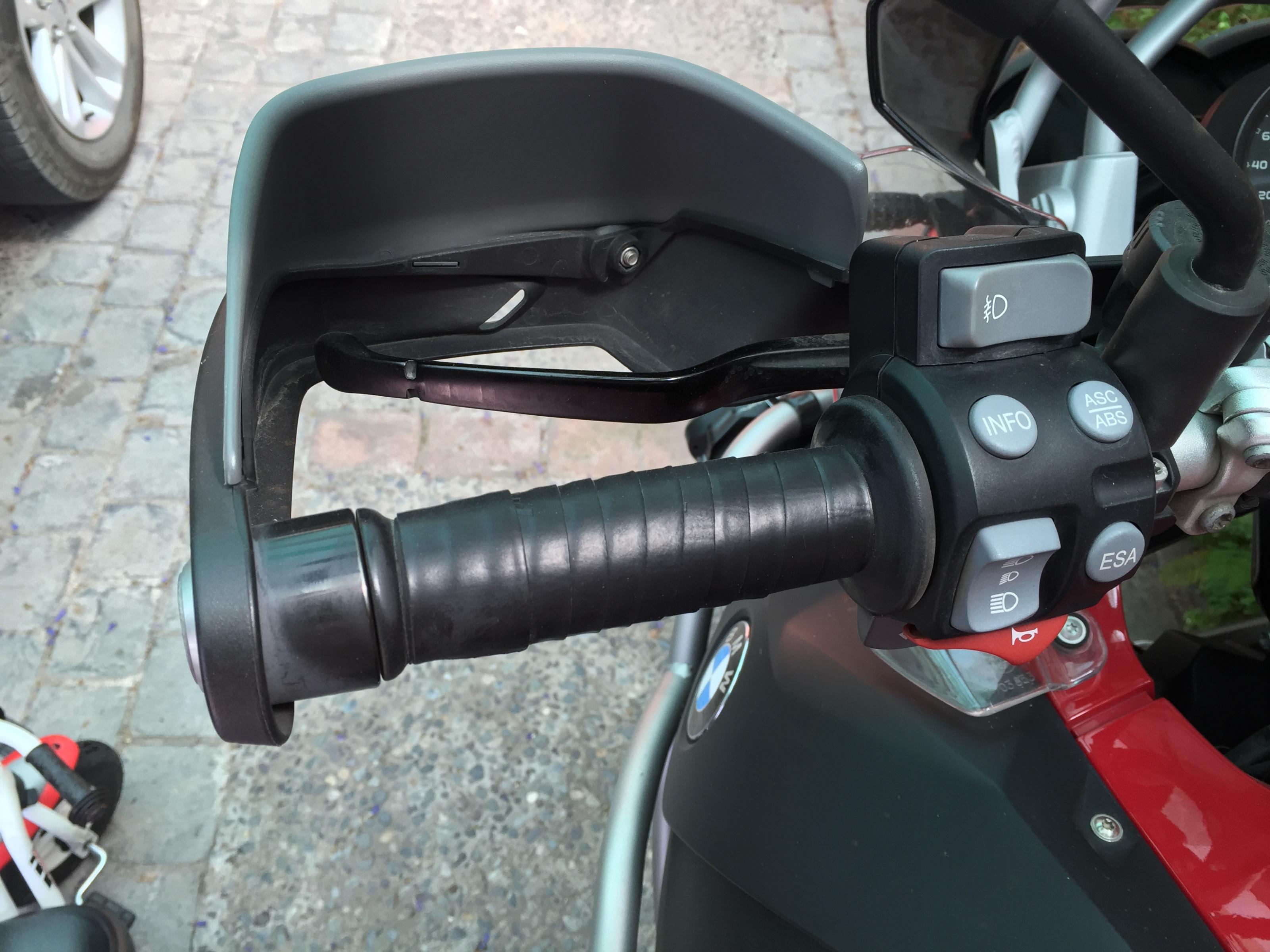

Hab mir 1100/1150 Griffgummis draufgemacht.
Top für größere Hände.

Ich habe die Griff-Puppies jetzt 30.000km drauf und sie sind immer noch top.

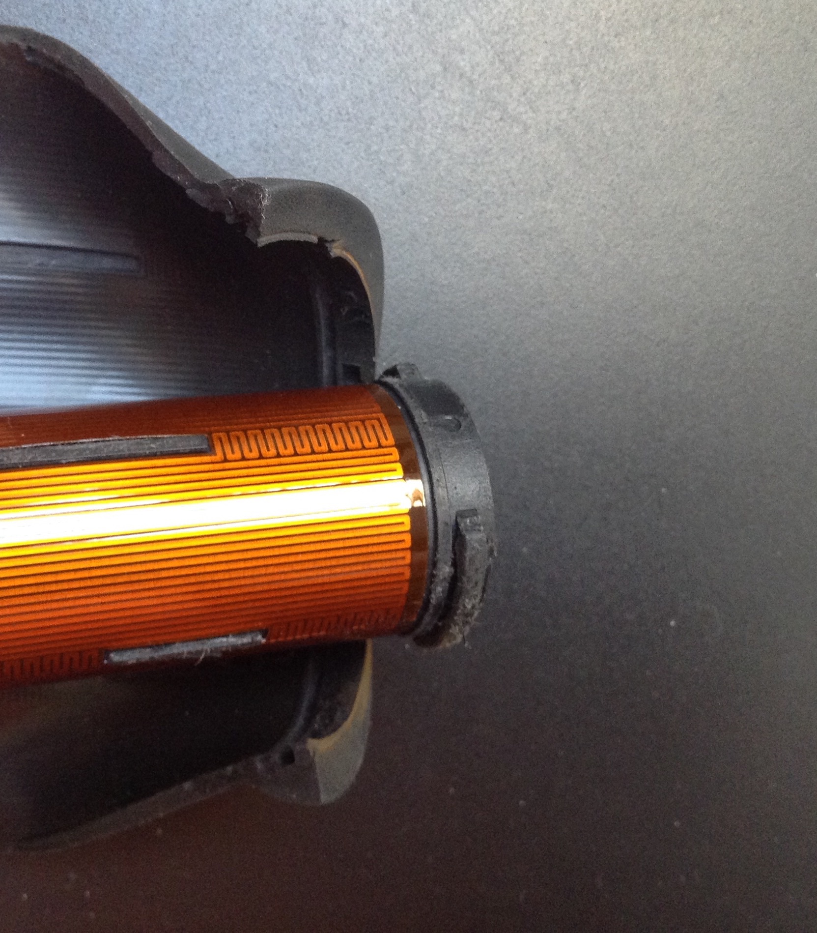

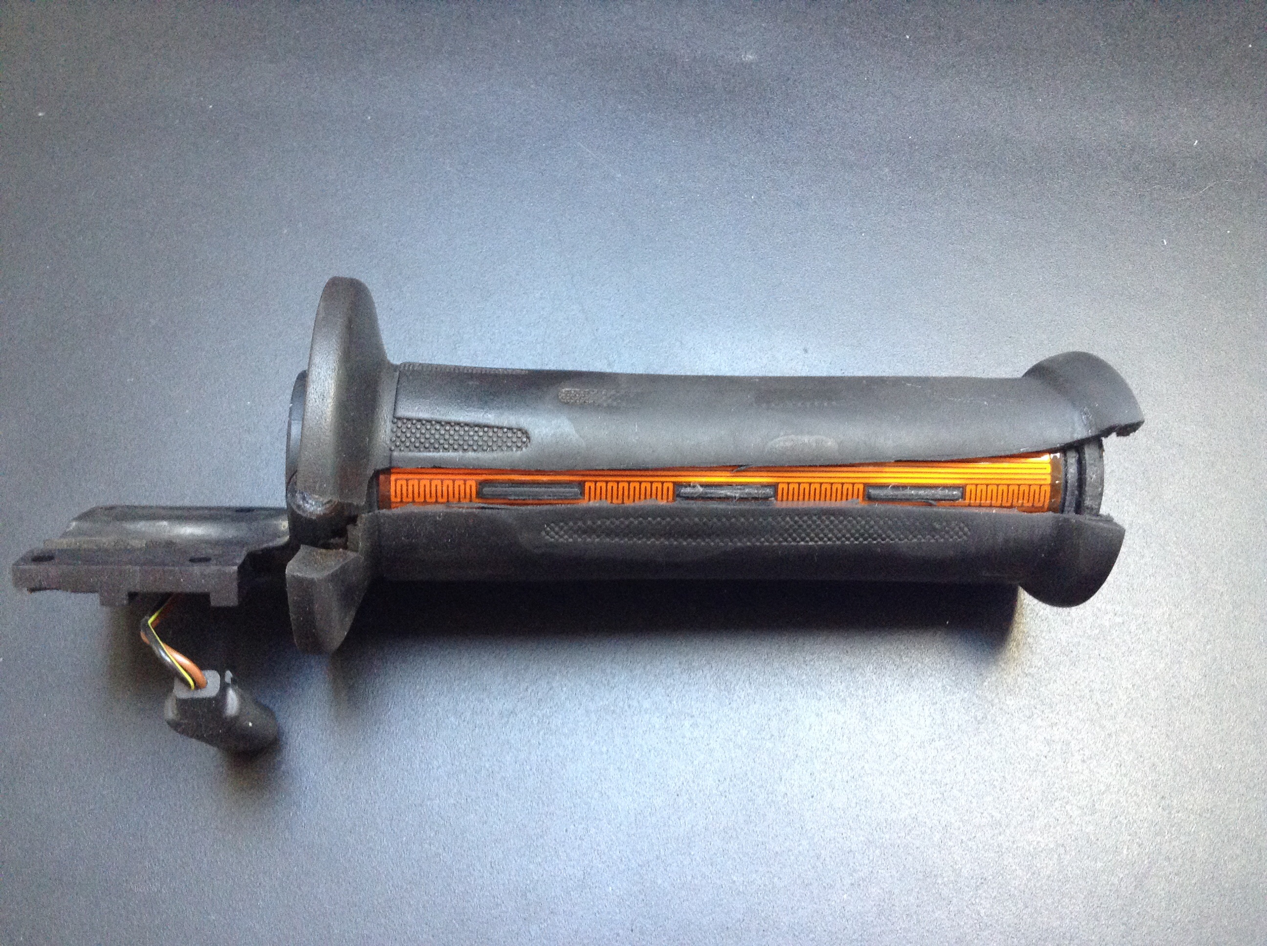

Die Griffheizung an meiner MÜ waren nicht mehr als Heizdrähte im Gummi eingebettet, sondern auf einer Folie darunter aufgebracht. Das sah dann so aus...
Anhang anzeigen 169221 Anhang anzeigen 169222
Die Griffgummis der 1150 habe ich nicht draufziehen können.
Das Thema ist schön älter, ich habe auch solche Heizdrähte die leider kaputt sind. Kennt jemand die Nummer der Heizdrahtfolie damit ich neue bestellen kann?

Nie im Leben verkauft Dir BMW oder sonst jemand diese Heizdrahtfolie in zu den Griffen passendem Format. Das kannst Du getrost knicken und musst Dich nach einer geeigneten - vor allem preisguenstigen - Alternative zu neuen Heizgriffen umsehen.

Habe mir die Puppies nun auch montiert - Klasse
Ich hoffe, das hat dem allzu schnellen Verschleiß meiner Originalgriffe nun ein Ende gesetzt. Allerdings hatte ich mit Bremsenreiniger als Gleitmedium nur mäßigen Erfolg. Das Zeug verdunstete zu schnell. Mit etwas Seifenwasser ging es prima.

Mir waren die harten Originalgriffe unbewusst sehr unangenehm und, nachdem ich diese Beiträge las, bestellte ich spontan die "Grip Puppies".
Die beiliegende Anleitung empfahl Haarspray als Montagemittel, was erstaunlicherweise hervorragend funktionierte !
Und die Teile müssen nicht gekürzt werden, passen perfekt und fühlen sich super an.
