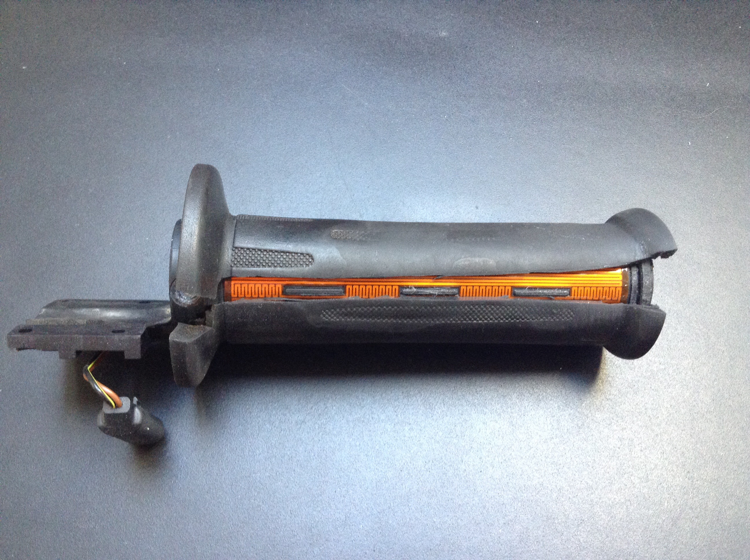

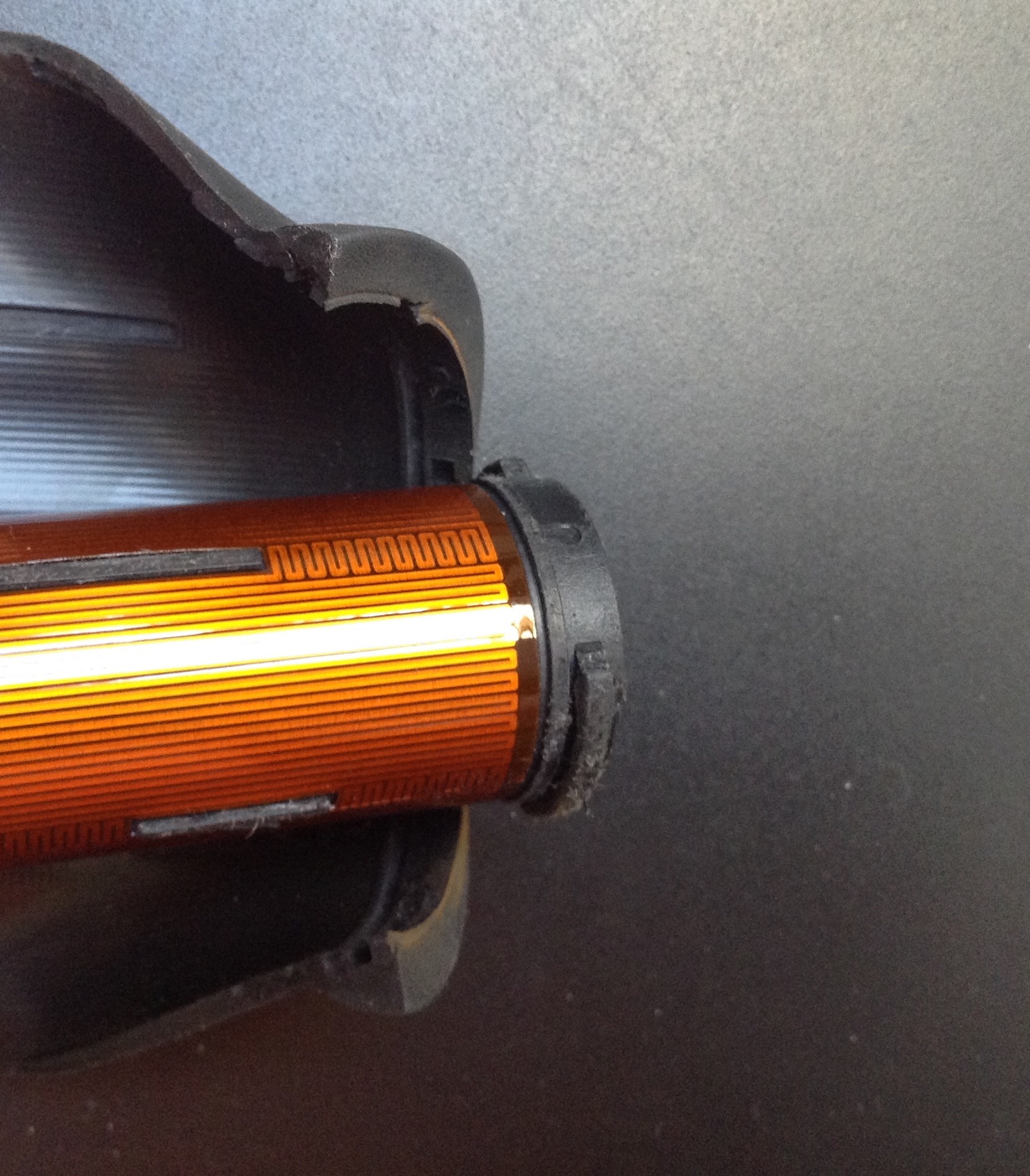

Die Griffheizung an meiner MÜ waren nicht mehr als Heizdrähte im Gummi eingebettet, sondern auf einer Folie darunter aufgebracht. Das sah dann so aus...
Die Griffgummis der 1150 habe ich nicht draufziehen können.
