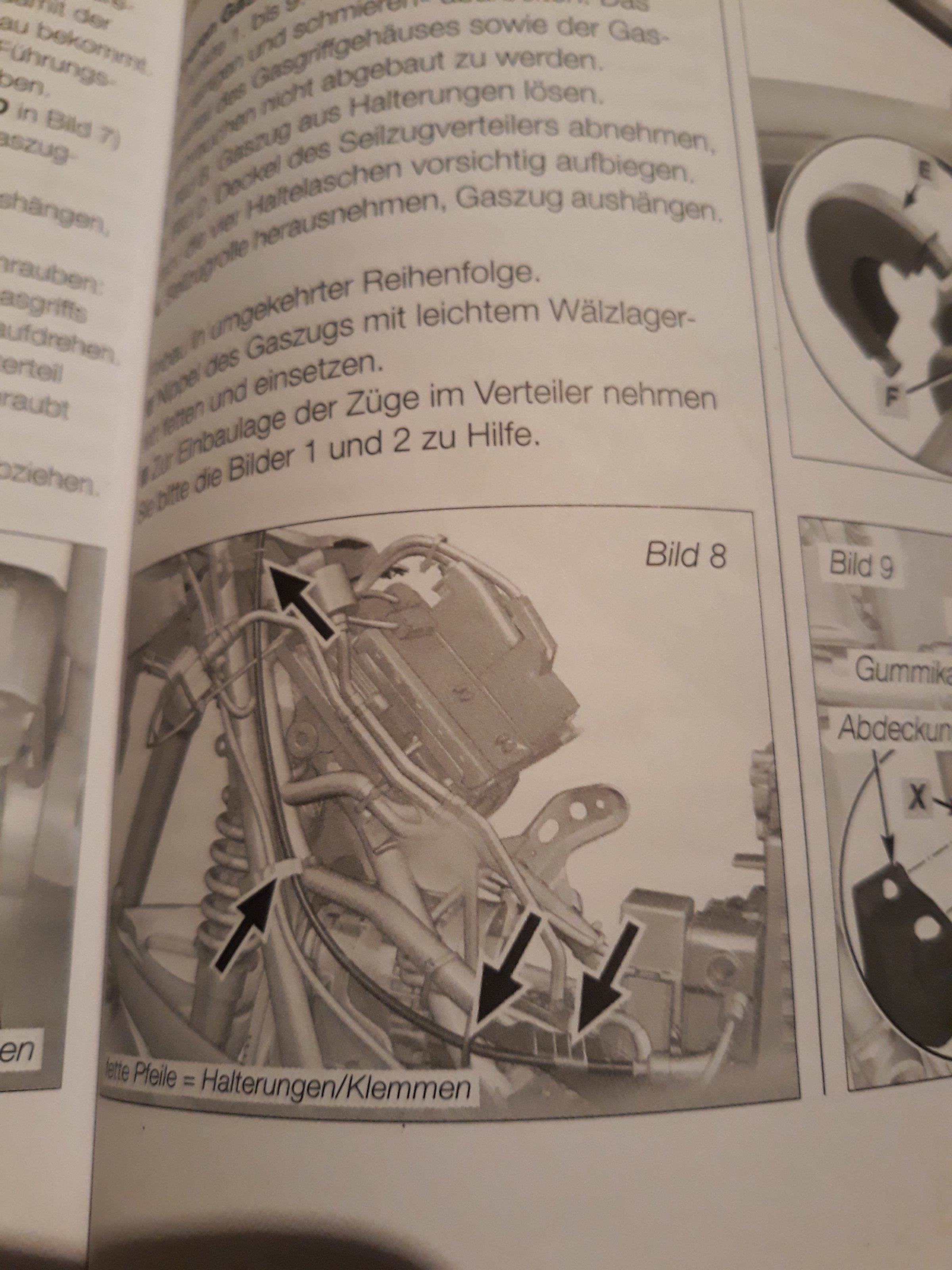

Hallo Freunde
Bei meiner K25 sieht der Bowdenzug schon etwas gammlig und spröde aus.
Was muss man dafür alles zerlegen, um den zu wechseln? Ich will nur abschätzen ob ich das die Werkstatt machen lasse oder mir das selbst antue.
Vielen Dank schon Mal.
Gruß zs

Den Bowdenzug gibt es ja bei der Kiste nicht. Es sind beim Gaszug mindestens drei Seilzüge plus einem Seilzugverteiler im Spiel. Im Prinzip ist die Arbeit kein Hexenwerk und was dafür an Deinem Moped (ist ja modellabhängig und Du hast es nicht ausreichend eingegrenzt) alles ab- und wieder angeschraubt werden muß, läßt sich im Zweifel mit einer Suchmaschine erstrampeln.
Am Ende steht aber sicher eine Neusynchronisation an, die Du Dir zutrauen mußt bzw. die werkzeuglichen Voraussetzungen bei Dir dafür gegeben sein müssen. Damit solltest Du schon abschätzen können, ob das etwas für Dich ist oder eher nicht.
Bereits die (nackten) Bowdenzüge sind übrigens bei BMW alles andere als preisgünstig, aber, was sein muß, das muß halt sein und hält dann erfahrungsgemäß auch wieder ganz schön lange.
Ruf beim Händler an / schreib eine eMail und frag' ihn, was er dafür nimmt. Das könnte Deiner Entscheidung am Ende noch einmal einen erklecklichen Schwung in Richtung DIY verleihen ;-).

Ich hab für DICH mal im Reparaturhandbuch nachgeschaut!😉
Da sagt man der Tank muss ab!! Bei
"Gynäkologenhänden" kann man den Tank vielleicht montiert lassen???
Auf jeden Fall müssen die Seitenverkleidungen und der Ansaugschnorchel ab, um am Verteilerkasten zu arbeiten!

ok habt vielen Dank für die Infos. Ich werd es machen lassen. Tank demontieren und neu synchronisieren muss ich als Theoretiker nicht selbst verbocken.
Muss zwingend alles getauscht respektive bestellt werden? Eigentlich gefällt mir nur das offene Ende vom Primärzug am Lenker nicht mehr.
Gruß Tim

Müssen muß eigentlich gar nichts. Ich würde es von der bisherigen Fahrleistung und vor allem dem Verschleißzustand der Einzelteile abhängig machen. Das sieht man aber erst, wenn alles auseinander ist.
Der Primärzug ist bei der Gelegenheit zwar die harmloseste Variante, jedoch muß man für dessen Wechsel auch in die schwarze Box aka Seilzugverteiler eingreifen und hat damit zwangsläufig den Grundstein für eine Neusynchronisation gelegt. Wahrscheinlich machen die restlichen beiden Züge den Kohl (zumindest der Arbeitszeit) dann auch nicht mehr fett. Materialmäßig allerdings doch sehr (habe gerade mal nachgesehen und mußte kräftig Luft holen)!
Wie schon geschrieben: Frage Deinen Händler nach dem Preis oder nach den unterschiedlichen Preisen für die beiden Varianten. Die Kosten fürs Material kannst Du ja schon mal selber via ETK heraussuchen und kennst damit die Größenordnungen der Materialkosten.
Tapfer wirst Du aber bei den BMW Preisen insgesamt schon sein müssen. Da gehen wahrscheinlich - je nach obigem Umfang - einige Hunderter über den Tresen.

ok danke das war die info die mir fehlte. Wenn schon beim Primärzug synchronisieren ansteht dann macht man sinnigerweise alles. Vom dauernd zerlegen wird der Bock ja auch nicht besser.
