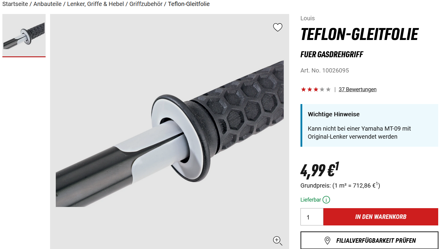

Hallo an alle Gaszug-Schrauber,
der Tip vom elfer-schwob zum Schmieren des Gasgriffes ist sicher bei vielen zielführend. Ich möchte an dieser Stelle meinen "Senf" für eine andere Lösung zur Dauerschmierung posten: Ich habe eine Teflonfolie, für "schmales Geld" von Tante LOUIS, zwischen Lenker und Gasgriff geschoben, die dort seit ca. 20 Jahren ihren Zweck erfüllt. Der Griff lässt sich zwar nicht supergeschmeidig drehen (beim loslassen aus der Vollgas-Stellung dreht er minimal "bedämpft" in die Ausgangsstellung / Standgasstellung zurück), das bei mir vorhandene radiale Spiel des Gasgriffes auf dem Lenker wurde dadurch aber komplett eliminiert.
