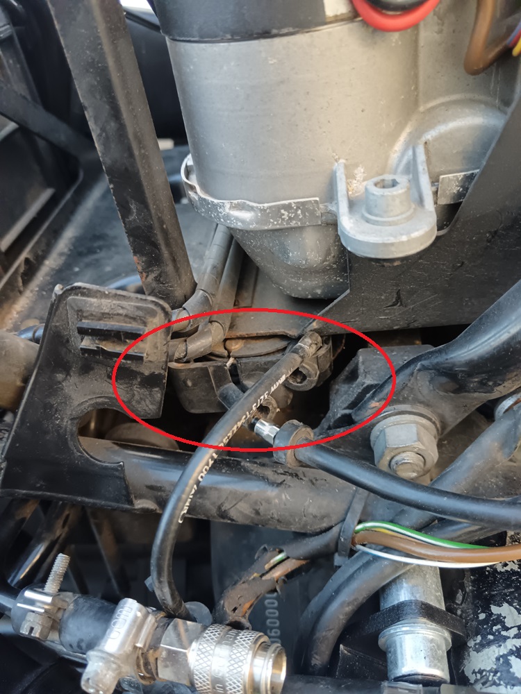

Noch ein Hinweis zuir Gaszugdebatte:
Als ich meine Züge erneuert habe, war ich froh,
nicht den "alten" Gaszug bestellt zu haben.

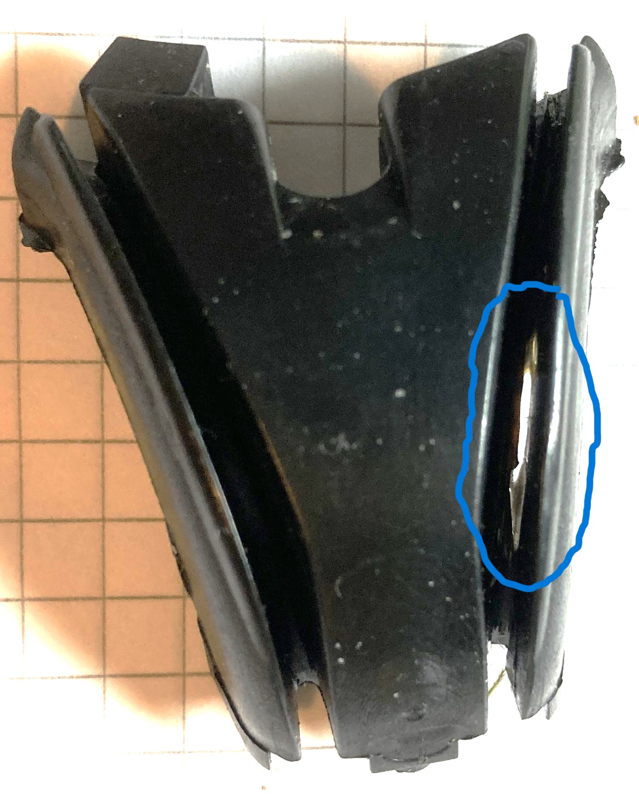

Das hätte in meinem Fall niGS genutzt, da sich
der Zug durch die Kunststoffumlenkung gefräst
hatte. Hier sehr schön blau umkringelt zu sehen:
Die neue Variante mit dem Umlenkrohr aus Stahl, zusätzlich
innen mit einem Teflonrohr versehen, gefällt mir da schon
wesentlich besser.
Nach der OP habe ich mich gefragt, warum ich sie nicht schon
früher durchgeführt habe: Der Gaszug reagiert seitdem so
leicht auf jeden kleinsten Drehwinkel, dass ich mich erst daran
gewöhnen musste.

Die alten Züge sahen noch recht gut aus. Nur oben am Gasgriff ins Plastik eingefräst.
