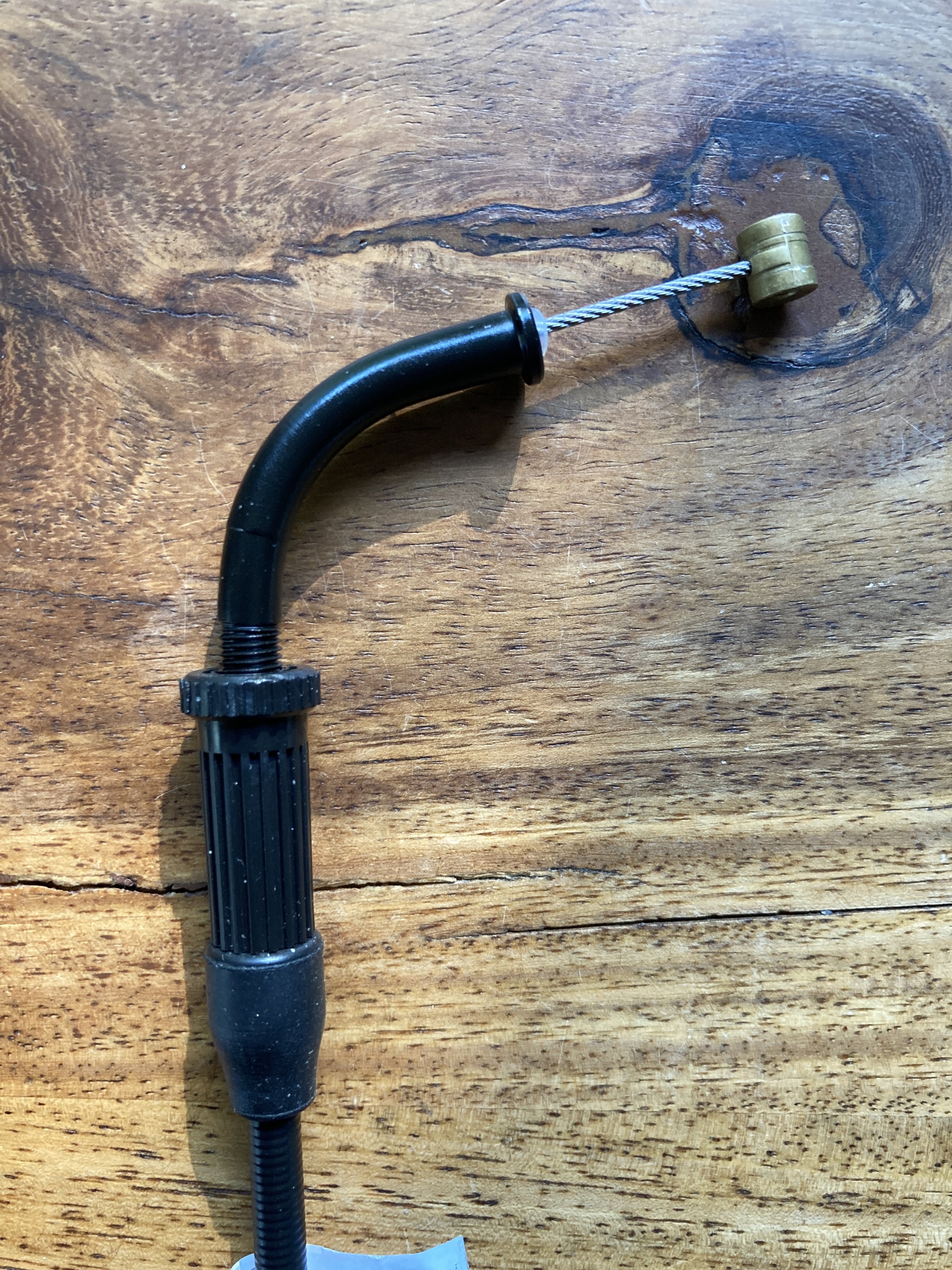

Nabend!
Mein Gaszug, heute von Leebmann angeliefert, lt. E-teilliste
(# 32737692561) für meine 2001er GS, sieht am oberen Ende
anders aus...

Nabend!
anders aus...
Hi Jörge,
genau so muß das!
Vorausgesetzt, Du hast den entsprechenden Umbausatz der Griffarmatur auf neuen Zug geordert.
LG, Rainer

Hallo Rainer,
aber sicher doch. Das war ein Rundumsorglospäckchen
mit allen vier Zügen und dem ominösen Umbausatz:
Wenn das jetzt auch wieder 21 Jahre lang hält, ist alles OK... :o

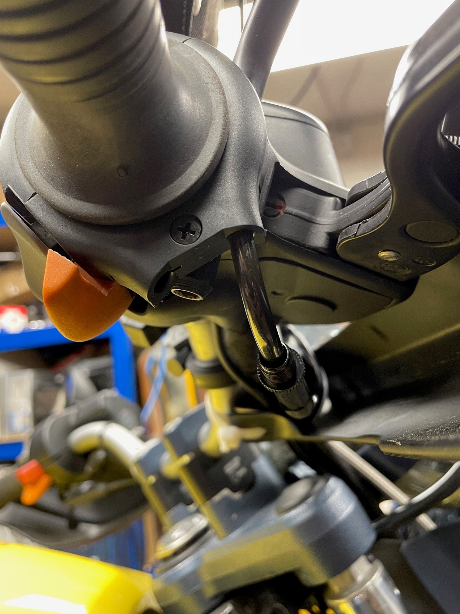

Hallo zusammen,
eine kurze Frage:
hat der ominöse Umbausatz für den Gaszug mit dem Metallröhrchen statt der Kunststoffführung aus #17 die Teilenummer
32 72 7691990 ?
Bin mir nicht sicher, ob ich den Teilekatalog richtig interpretiere. Will auch den Umbau machen, da mein Gasgriff trotz reinigen und Teflonspray doch ziemlich schwergängig ist...
Beste Grüße
Jan
Hi Jan,
ja, das ist die korrekte Teilenummer.
Gerade eben verbaut... :)
Die Ursache für die Schwergängigkeit an meiner Dicken
ist auf dem Foto schön zu sehen: Da hat sich der Gaszug
fröhlich durch die Kunststoffumlenkung gefressen... :ohnmacht:
Aber jetzt fluppt wieder alles so wie es soll! :verehren:
