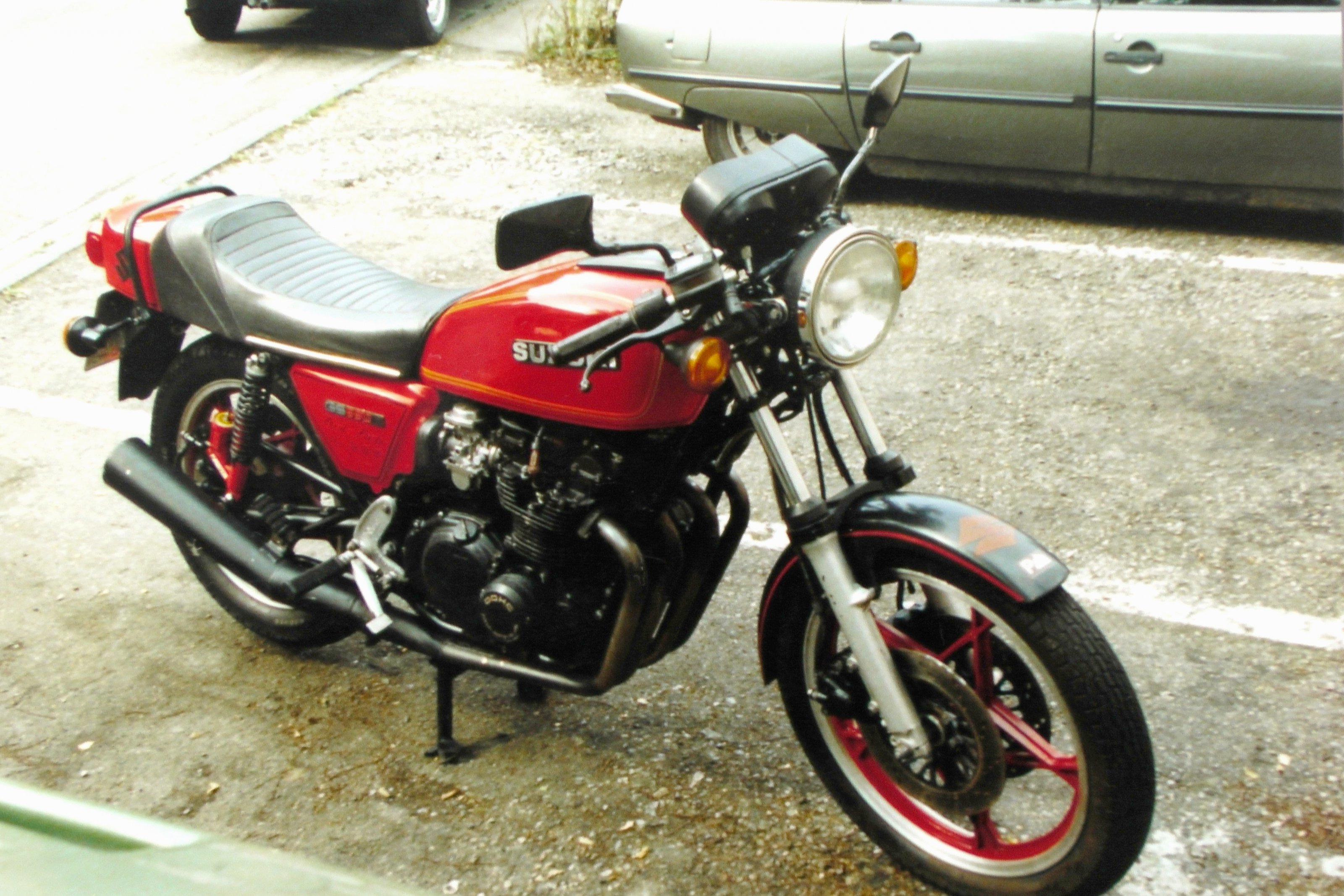

Da die "Suzi" noch bei mir ist, ist die Reifenfrage auch für mich interessant . . . :rolleyes:
