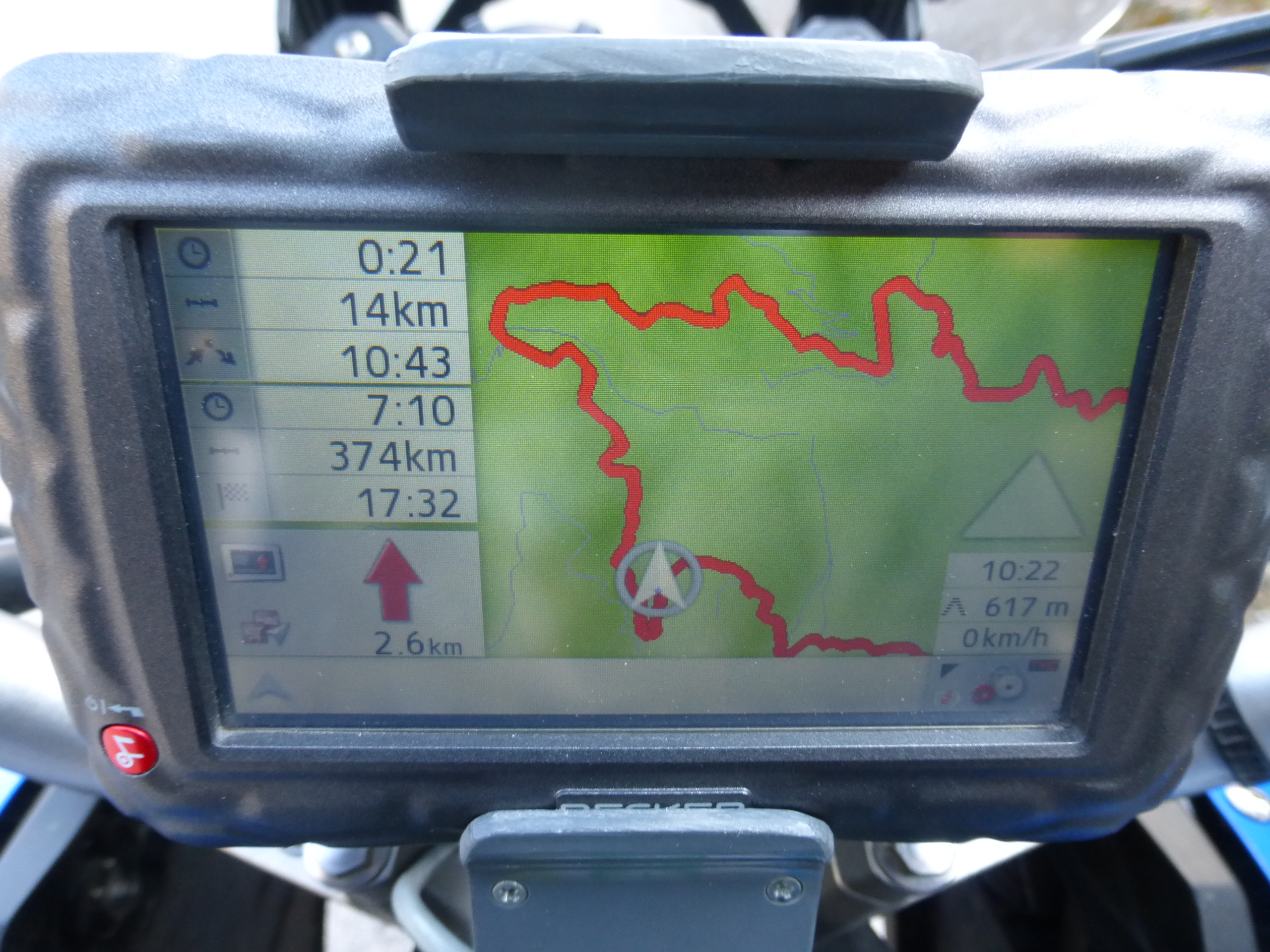

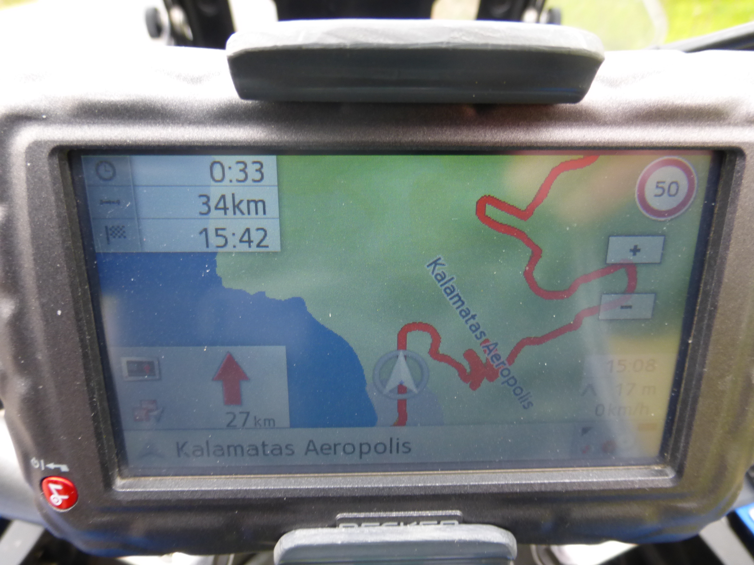

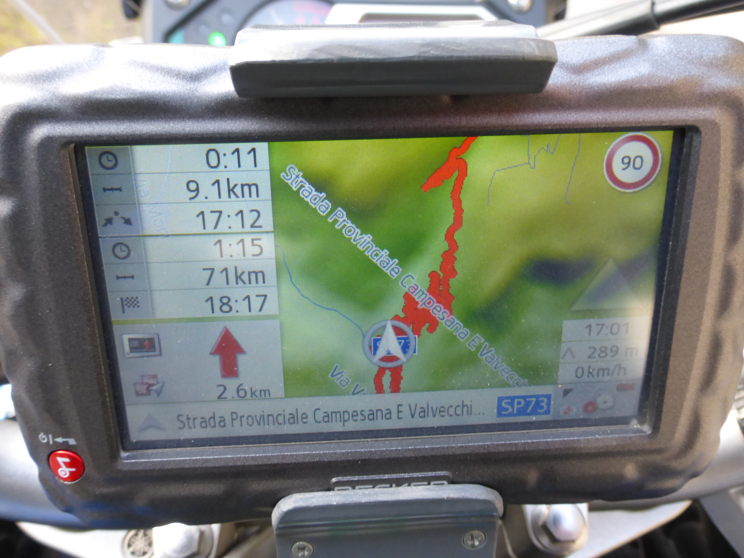

Das war das Becker Crocodile:

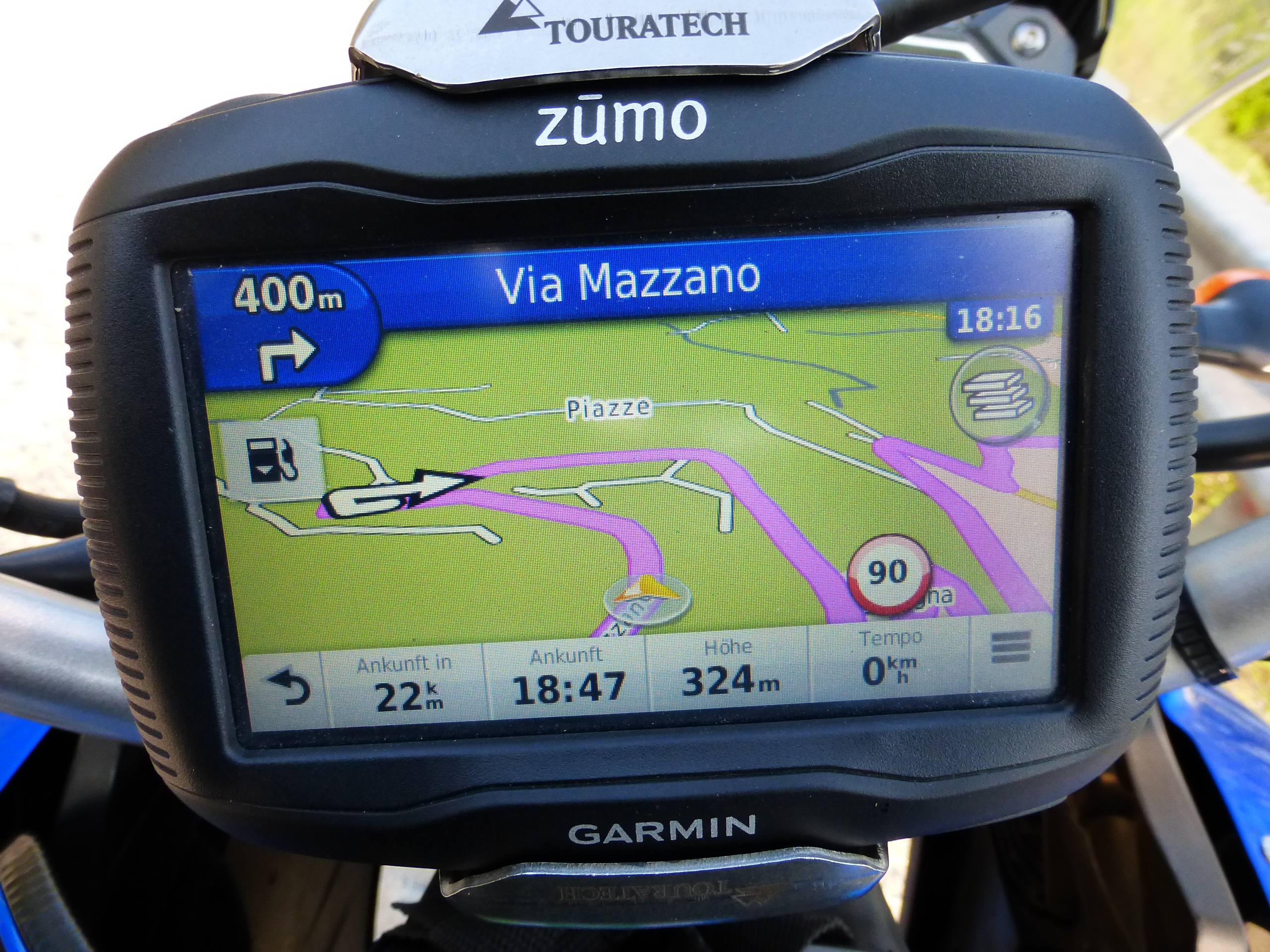

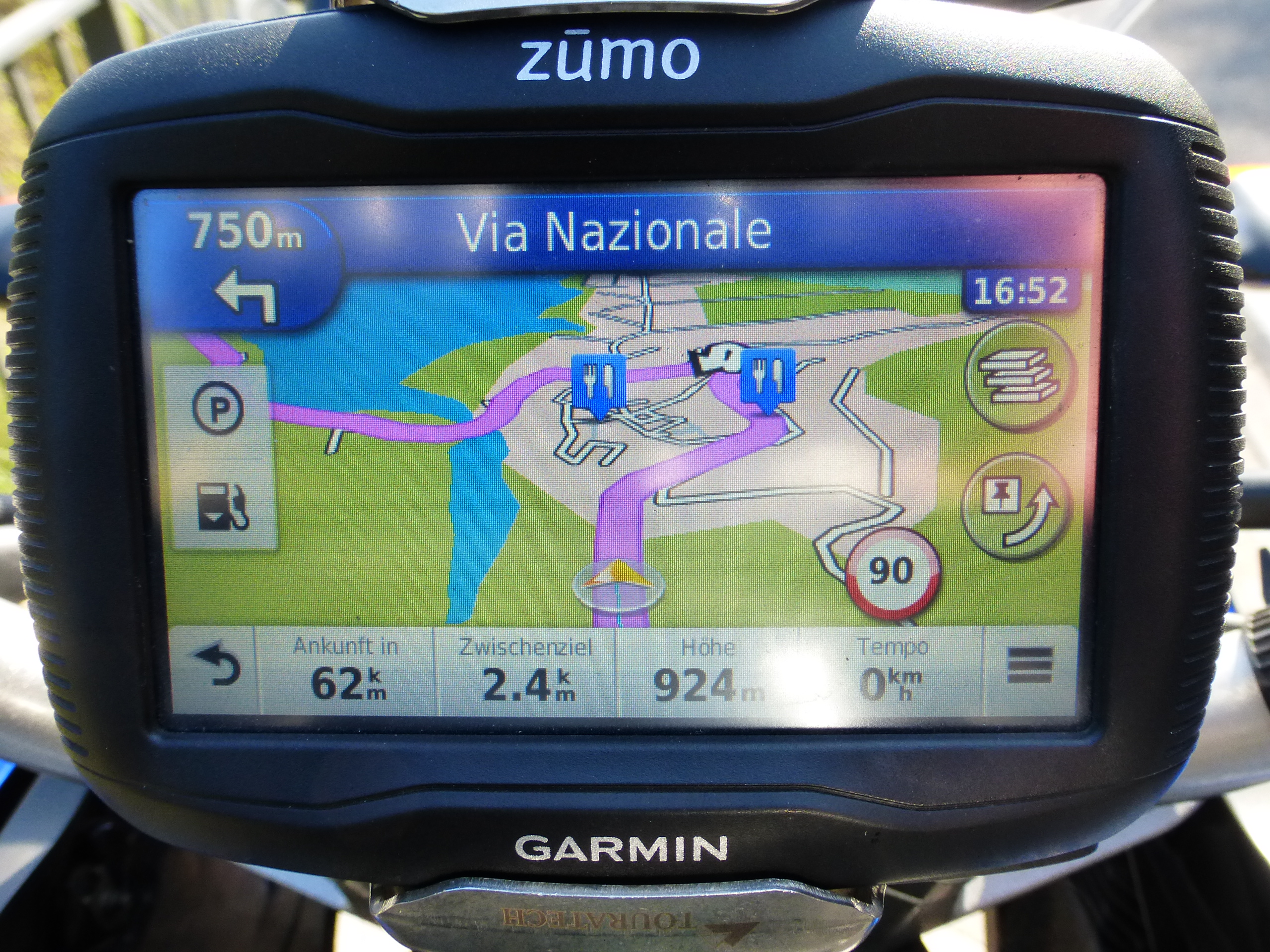

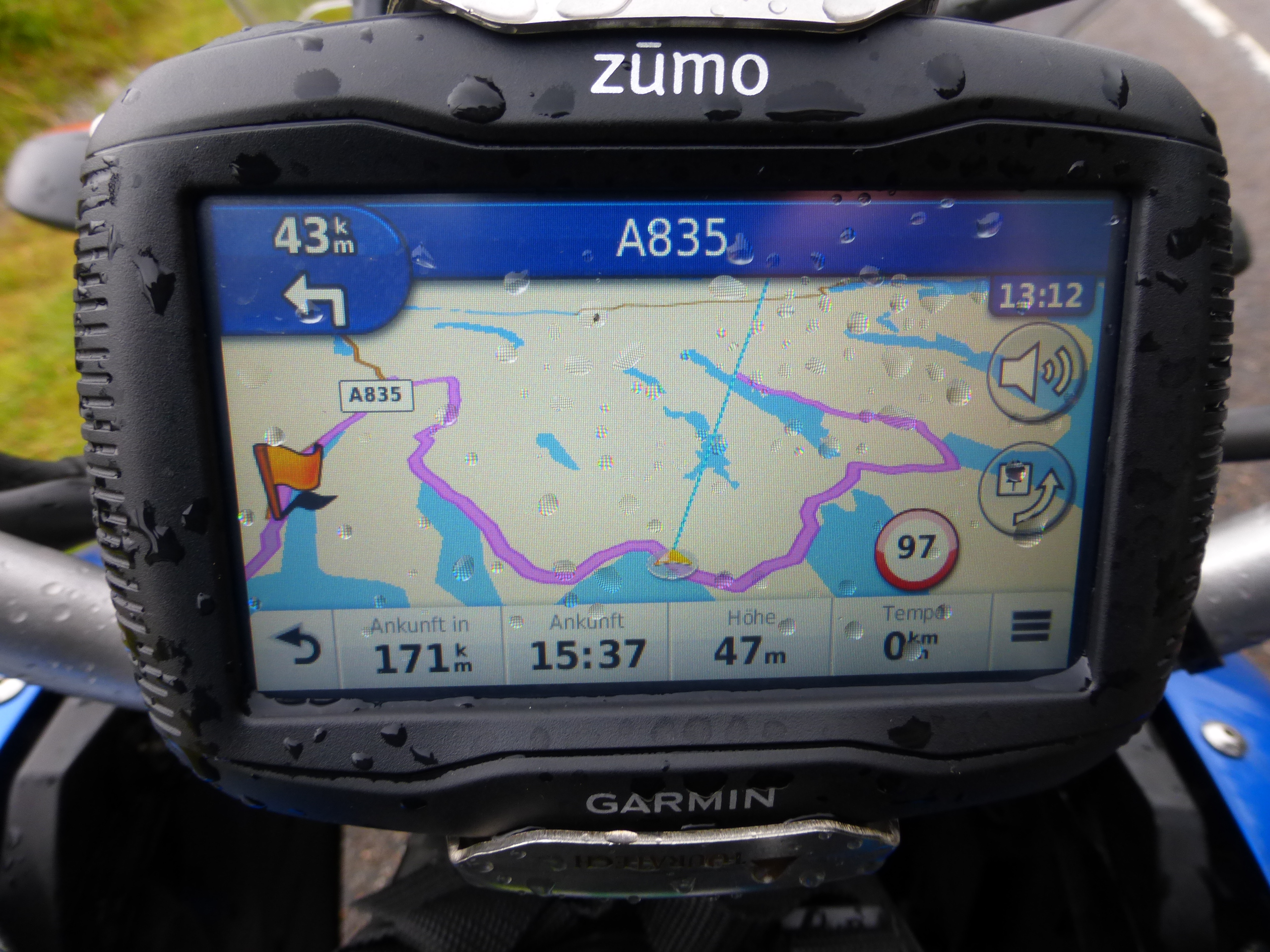

und so sieht es beim Zumo 390 aus:
