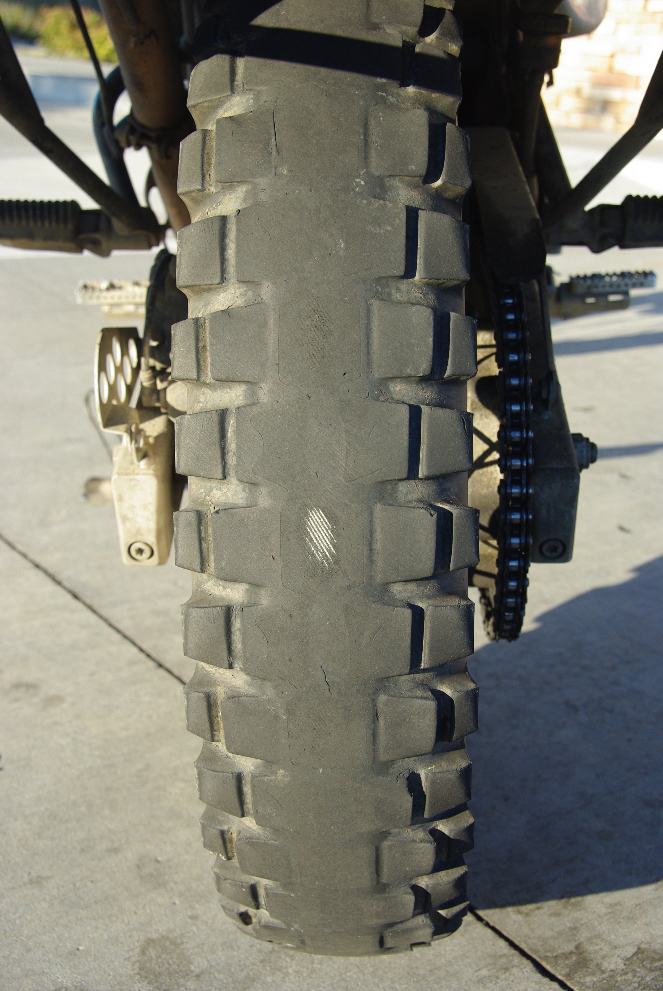

V
vgehring
03.05.2010
45
St Wendel Saarland
1150 GS mit Kalich Schwenker
So sieht ein TKC 80 nach knapp 20 000 km aus. Irgendwann hatte er dann auch einen durchgehenden Mittelsteg ( ich würde nicht mehr von einem durchgehenden Profielblock sprechen). Reifen war auf einer F 650 mit 50 PS und hat auch etwa eine Woche im Oasis gewohnt.
ChiemgauQtreiber
ChiemgauQtreiber
09.03.2008
11.129
Chiemgau - nahe an AT
:eekek:
20.000 km auf der F650 ??
bei dem (Rest)Profil kannst auch mit einem K60 fahren, der ist da allemal besser weil er nach gleicher Laufleistung und gleicher Beanspruchung sicher noch mehr Profil bietet
Und TKC 80 auf einer F650 (50PS) mit einer R1250 GS (136 PS) zu vergleichen :fragezeichen: :schulterzucken:
