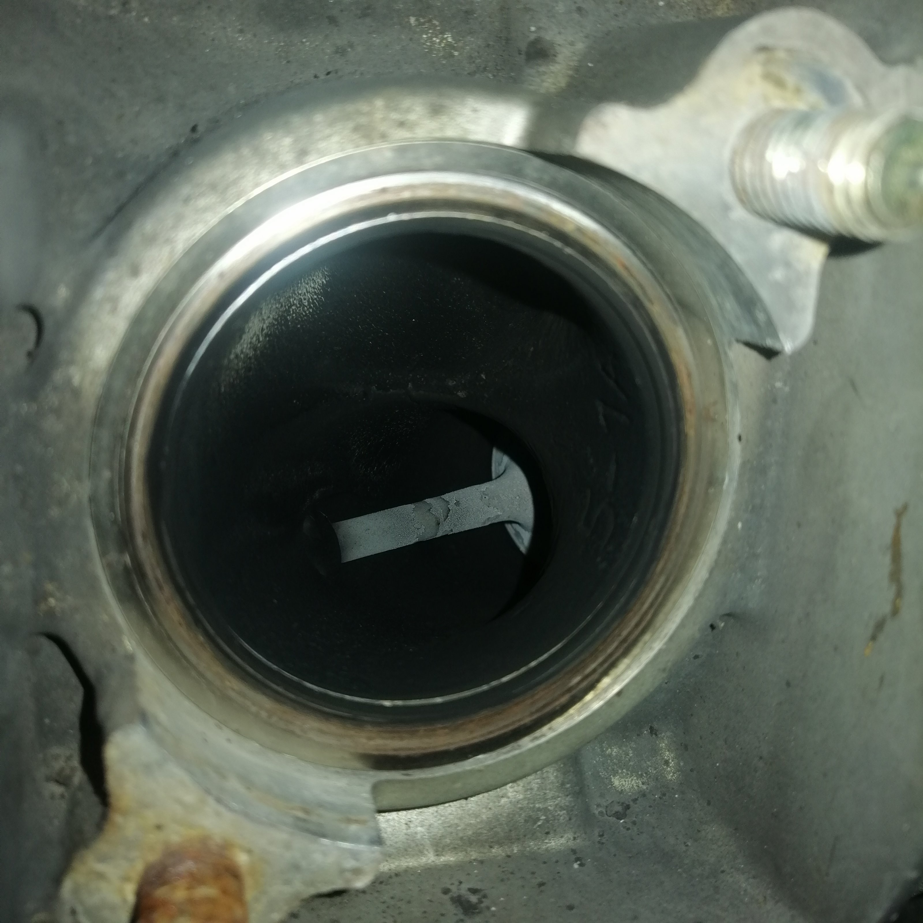

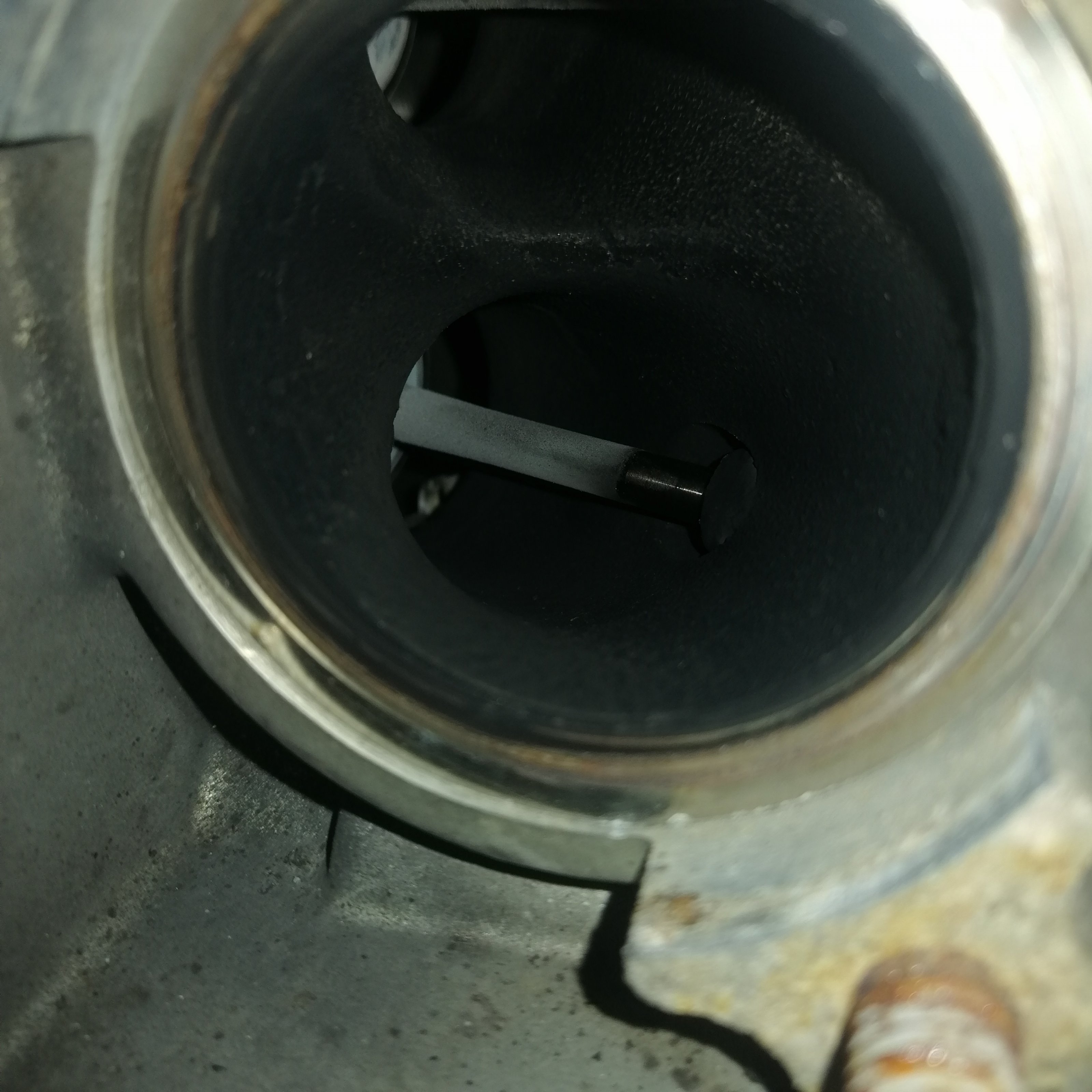

Durch das Lesen von mehreren Beiträgen von Ventilabrissen bei der K25 neugierig
geworden habe ich jetzt im Winter mal einen Blick auf meine Auslass Ventile geworfen. Hätte ich vielleicht nicht machen sollen, weil ich jetzt etwas beunruhigt bin. Ist es normal das die so hellgrau sind?
Ich hänge mal von Beiden jeweils ein Bild an.

Hi wie ist das Baujahr? Der ganze Kanal ist bei Vollgas Grau, aber nicht weiß.
Das scheint ein Winterbild zu sein mit wenig Kopf Temperatur

@Klaus
Die mineralischen Verkrustungen auf dem Schaft sind normal?
Jedenfalls deutlich Ölkohle im Auslasskanal- so viel zu mager kann die ja eigentlich nicht laufen 🤔

Die Kruste haben sie alle, Probleme gab es bei den älteren Baujahren, soweit ich weiß hat sich das Auslassventil mal geändert,
Ölkohle lässt richtig verschlissene Ventilabschirmringe vermuten, aber das würde ich am Ölverbrauch auf 1000 km festmachen,
im Schlechtesten Fall ist dann die Ventilführung etwas ausgeschlagen und dann hilft der neue Ventilabschirmring wenig. Ich hatte schon welche die 0,4 mm am offenen Ventilteller auswichen! Unter 70 000 km.
Sollte das Bild gleich nach Vollgas und Killschalter aus, Kerzen raus, gemacht sein ist das nicht zu mager.
Ich sage mal so wurde das nicht gemacht, sondern im Herbst abgestellt und nun nachgesehen. Vl gleich mal auf der Einlass seite auf die EV Teller sehen ob da dunkler Ölspeck drauf ist.

Sie ist Baujahr 2006, hat 59000 km drauf. Ich habe sie vor 14 Monaten gekauft und anschließend die Leistungsreduzierung entfernt, und einen 10 k Ohm Widerstand verbaut. Sie läuft absolut ohne KFR und hängt wunderbar am Gas auch bei niedrigen Drehzahlen

Teile Klaus meinst du es ist zu hell?

nein ich meine es ist nicht zu hell, w e n n es eine Vollgas Momentaufnahme war.
Wenn es nach einer Bummelfahrt abgestelt wurde, kann ich nichts dazu sagen, weil es nicht die hellste Momentaufnahme ist. Erst mal ist es so gut.
Ich lese 98 /101 PS also sollte es eine der Älteren Modelle sein.

Es ist eine 2006er und ich bummle eher selten, die letzte Fahrt war eine normale flotte Fahrt ohne Dauervollgas
