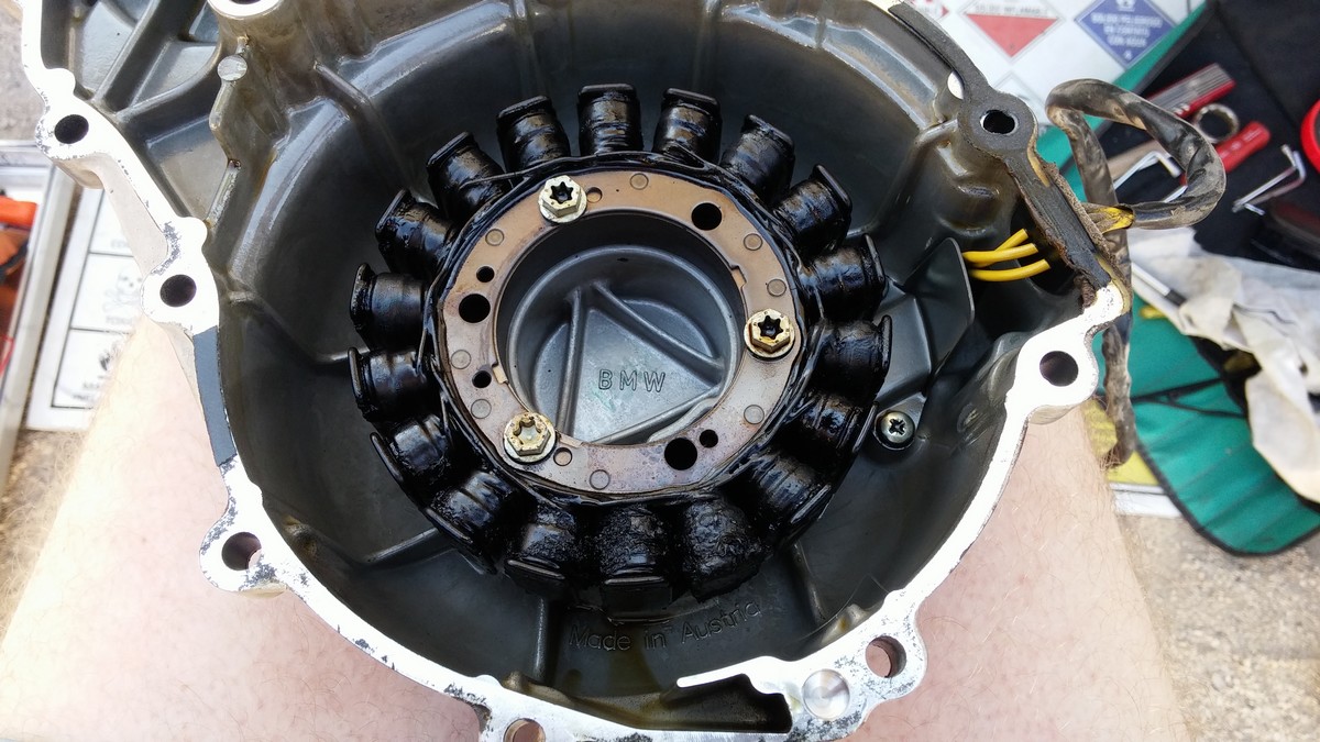

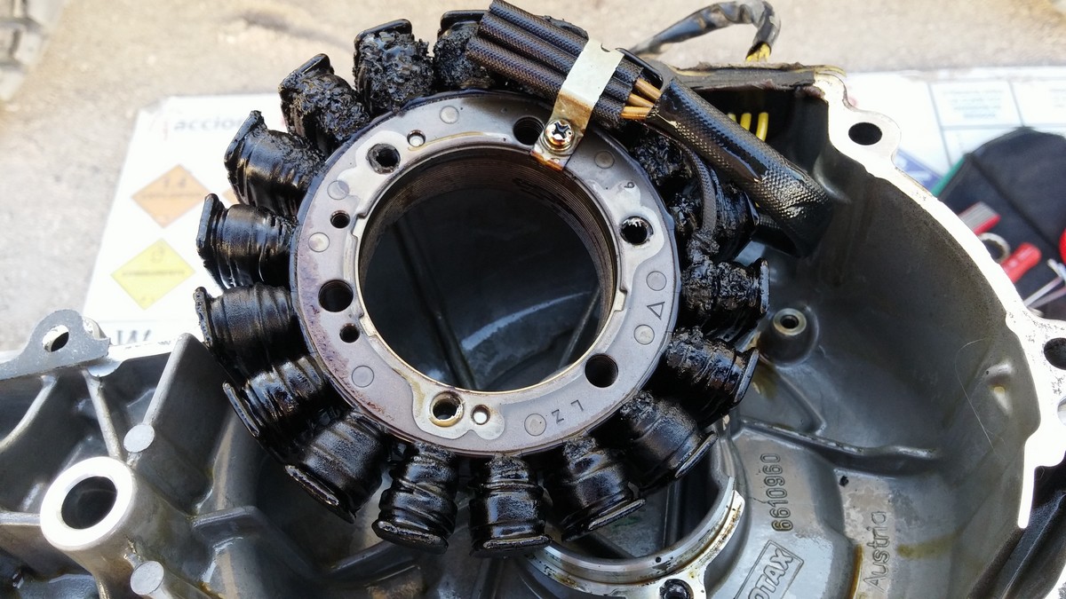

PS: so sehen die "Premium-Hersteller" Spulen nach 5 Jahren und 55Tkm aus ...

das sind keine Bilder die ich gerne im Urlaub sehen würde... Überhitzung, mangelnde Kühlung durch Öl. Verstehe ich nicht ganz, die Motoren laufen tausende Kilometer auf Prüfständen/Testkilometern, und in der Serie wird dann gespart... das ist nicht Premium, nur die Wirklichkeit.
Wenn mir ein günstiger Rotor neuer Ausführung über den Weg läuft, baue ich um, alleine für mein Gefühl und nebenbei bekommt der Nachbesitzer etwas Gutes ab. Ein Voltmeter werde ich zusätzlich verbauen, das kleine Digitale von Kosi, erspart mir den Widerstand oder LED am Optionstecker für das Garmin Zumo 350...(gibt es bei Louis)
