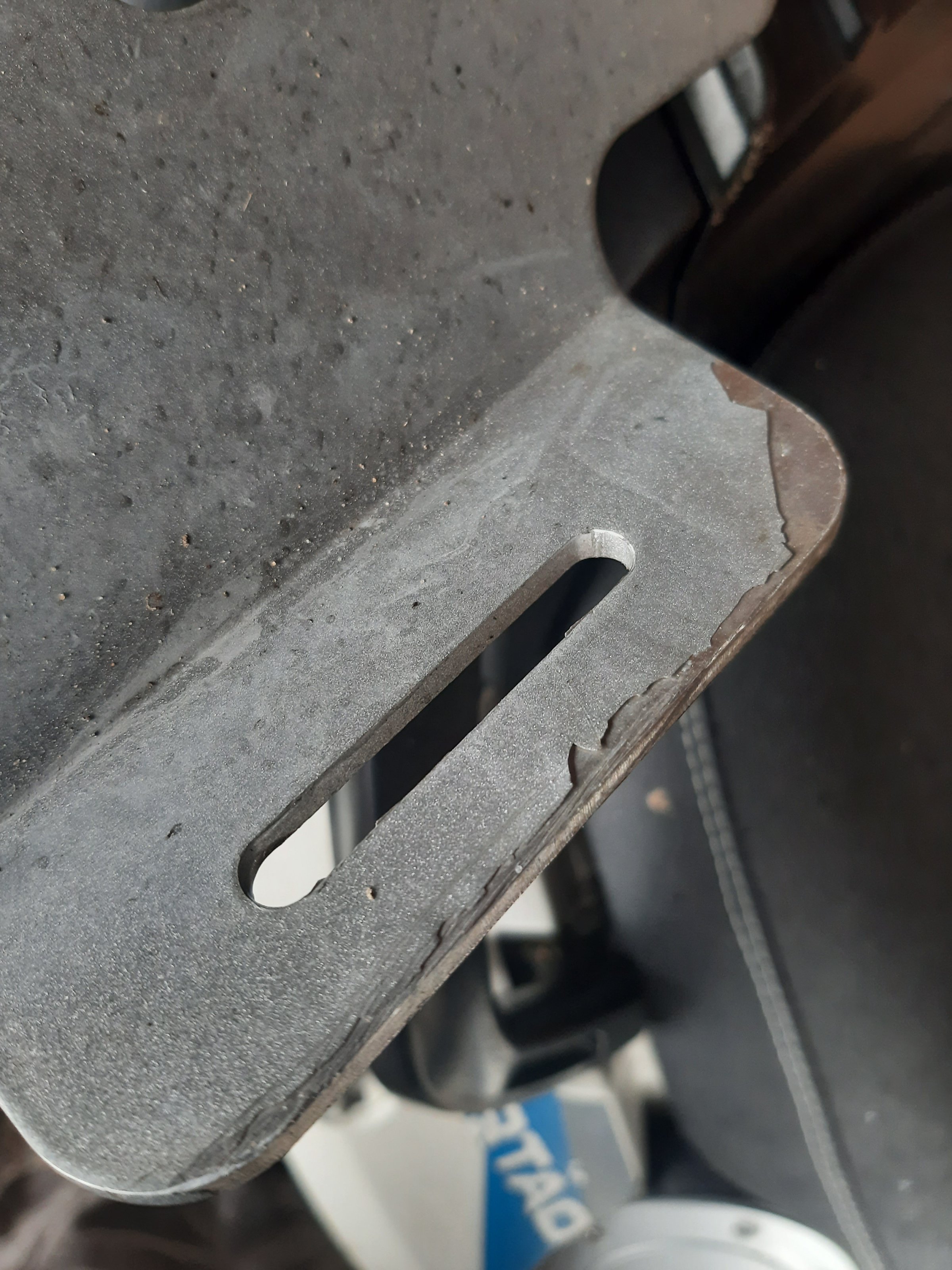

Moin zusammen,
meine Hecktasche aus "Tarpaulin" hat nach der letzten, 2-tägigen Endurotour im Dezember leider Löcher bekommen. Durchgescheuert.
Die Gepäckbrücke ist wahrscheinlich eine von Touratech, mutmaßlich aus Alu und mit Irgendetwas beschichtet.
Die Beschichtung löst sich hier und da, vor allem an den Kanten.
Kennt das jemand? Ist es ein Grundsatzproblem? Oder ist das "nackte" Alu schuld?
Womit flicken? PVC-Klebeband? Planenklebeband?
Freue mich über Anregungen.
Beste Grüße
Norman

Nur an der Beschichtung liegt es nicht, die Kanten sind zu scharf. Eine Fleißaufgabe für die Feile, schön verrunden, pulvern und fertig. Mit der Flex wird das zu ungleich, event. mit Dremel und Rundschleifer.
Oder sowas ankleben V1 Fassungsprofil 10x4 mm Fassungsbereich 1,5 mm Kantenschutz EPDM Aber nicht die mit dem Metall im Innern.

Gehe mit dem Teil zu einem Polverbeschichter in deiner Nähe. Die können das erst Sandstrahlen und dann Glasperstrahlen, dann sollte jeglicher Grad weg sein. Danach Pulverbeschichten in deiner Farbwahl.
Das kostet nicht die Welt und sieht dann auch noch besser aus.

WO ist es denn durchgescheuert ?
An den Rosetten bei den Schrauben oder an den Rändern der Platte ?
Wie Jan schon schrieb , es muß gerade Offroaf fest verzurrt sein denn schon normal gespannt wackelt und scheuert es wie ein Lämmerschwanz .
Wenns bei den Rosetten der Schrauben durch war hilft eine gummimatte draufkleben .
Sprühkleber und co halten das genügend auf der Platte .

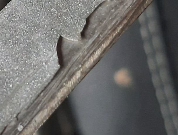

Könnte die Platte auch mechanisch beschädigt worden sein? Wenn ich mir die Kratzspuren an der Kante so anschaue, wäre es nun kein Wunder, wenn die Beschichtung weg ist:
Ich würde die auch entgraten, wie bereits geschrieben, neu versiegeln (lassen) und wieder fahren. Wie weit hängt die Tasche denn über und wie war die befestigt?

Möchte nicht unken, aber die TT Teile sind net unbedingt 1A Qualität. Hatte da schon des öfteren Qualitätsbeanstandungen.

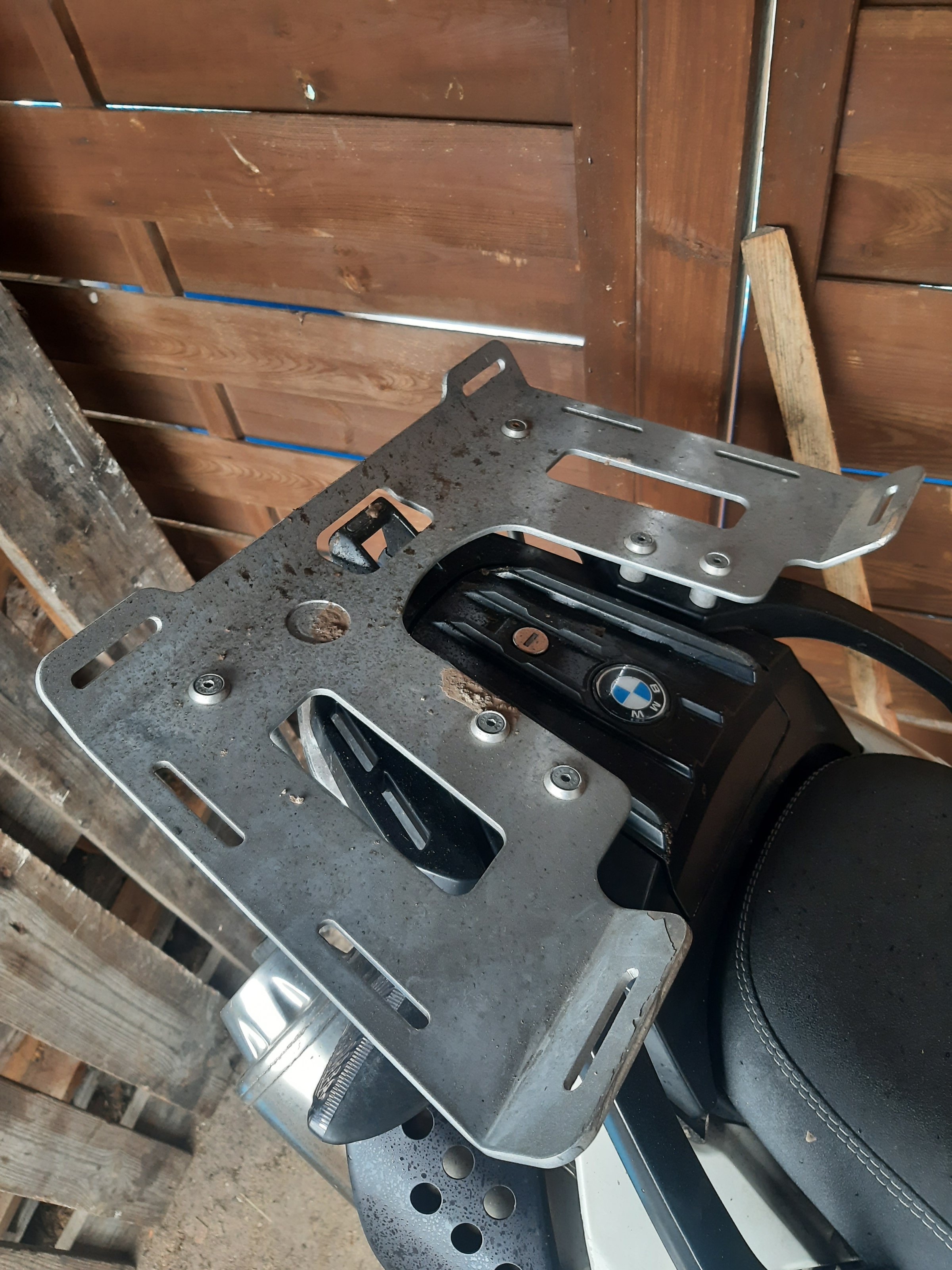

Mal ne ganz blöde Frage, aber ist die Platte richtig rum montiert?
Auf allen Bildern sind diese Verzurr-Ösen nach unten gerichtet.

Also meiner Meinung nach ist die ganz oben gezeigte Brücke richtig herum moniert. Die soll mit den nach oben gebogenen Enden für ein bisschen seitliche Stabilität und bessere Verzurrbarkeit für die richtig großen - und quer montierten - Taschen/Rollen dienen. Das passt schon so, denk ich.
Die Gepäckbrücken neueren Datums sind oftmals ein bisschen nach unten geformt um das anbringen von Satteltaschen zu erleichern. Die sind aber auch parallell zur Längsachse des Bikes hin abgekantet, wie in #11 ersichtlich.

Die würden bei mir als erstes fliegen - Senker und die Schrauben versenken - wer hat sich das mit den Schrauben ausgedacht?
Dann die Flex einmal drüberbürsten und Spraydose...
Genau. Das ist mir auch gleich aufgefallen. Wie kann ma so was mit so abstehenden Schrauben bauen. Einfach die Platte ansenken und die Schrauben direkt rein, falls zu lang dann halt kürzere Schrauben besorgen.
Wenns in der Tasche nur kleine Löcher sind, kannst das mit Seam Grib reparieren.

Für die Auflagefläche würde ich mir ein Stück feuchteunempfindliche Weichmatte besorgen, Neopren, Gummi oder einfach nur ne Bautenschutzmatte.
Die sollte man da doch vernünftig verklebt bekommen, dann sind auch die erhabenen Schraubenköpfe "versenkt".
