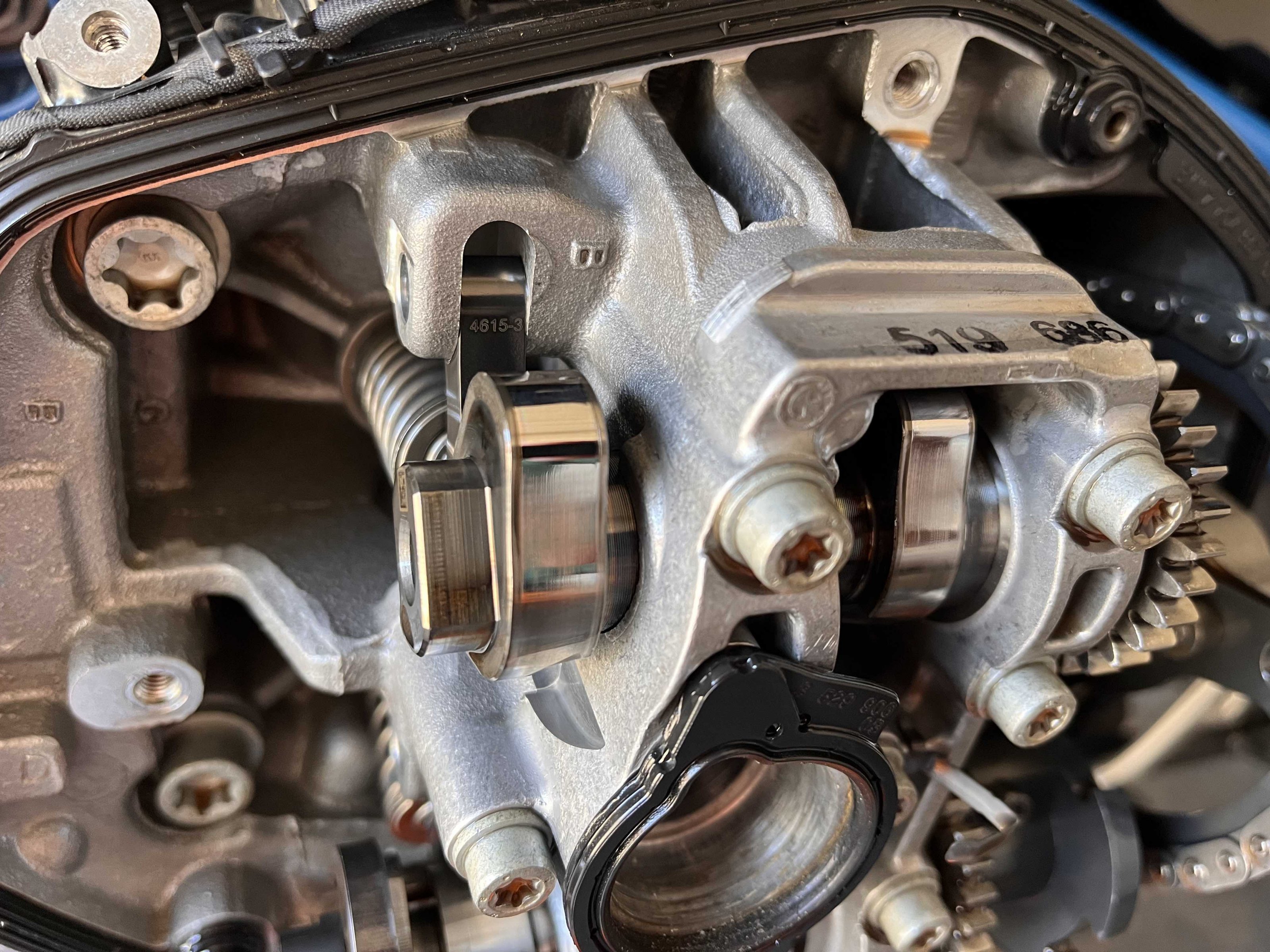

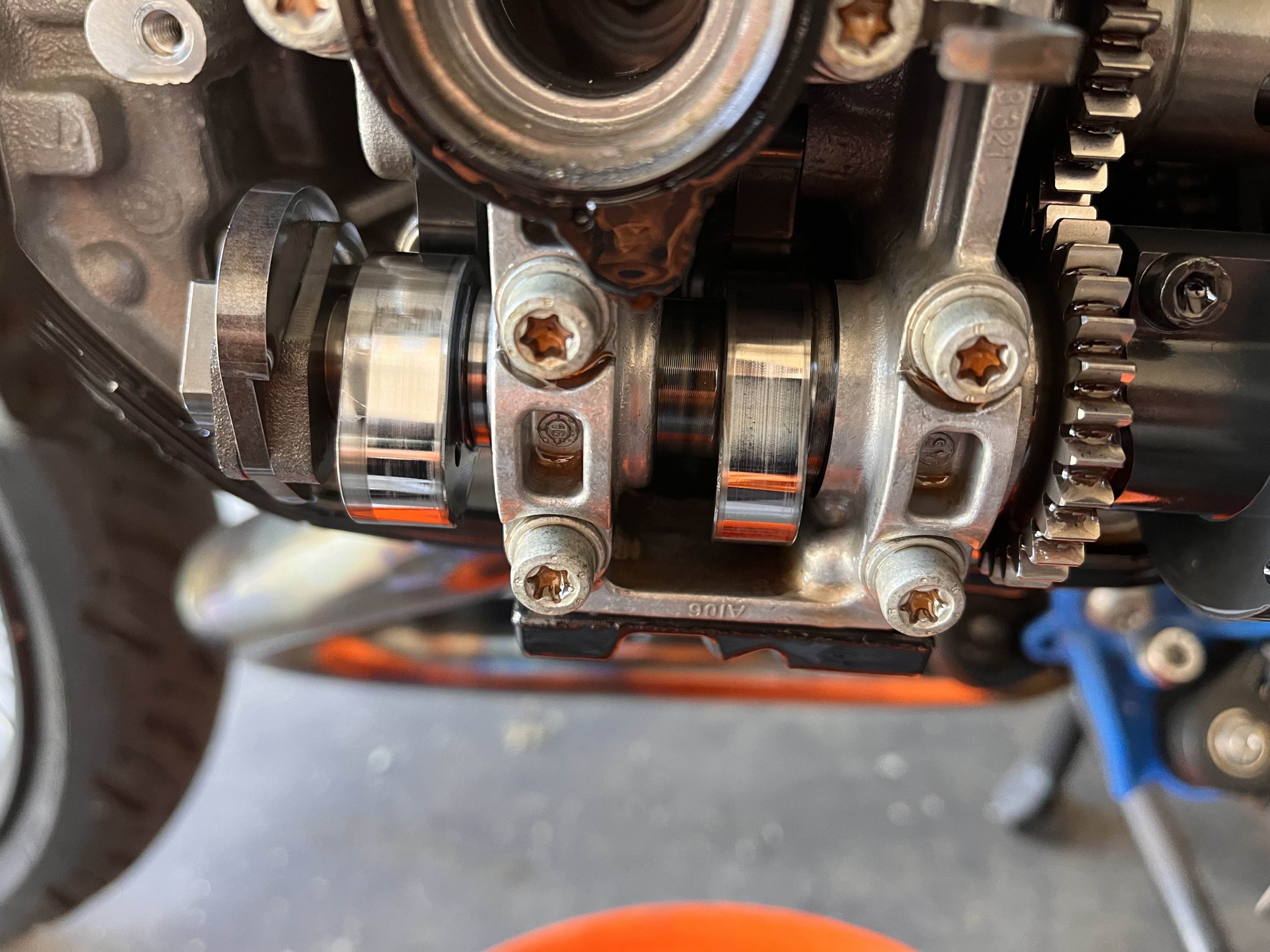

Heute habe ich, ca. 300km nach dem besagten Ölwechsel, das Öl abgelassen - gesiebt und wieder eingefüllt. Was soll ich sagen: Es war absolut sauber. Ich habe es durch ein sehr feines Metallsieb gefiltert und es war rein gar nichts zu finden. Ich gehe jetzt erstmal von einer verunreinigten Auffangschüssel zu Beginn aus.
Trotzdem habe ich nochmals die Ventildeckel runter gehabt, Laufleistung ca. 33tkm.
Sehe die Nocken für euch ok aus? Man sieht ja schon die Laufflächen aber wenn ich mit dem Fingernagel rüberfahre ist absolut kein Grat zu spüren.
NilsP_83
NilsP_83
04.07.2020
1.088
Die Dinger sehen top aus, da brauchst du dir keine Sorgen machen.

Hallo redzac
Ich sehe bei deinen Bildern von deinem Ventiltrieb/ Nockenwelle ein sehr hohen Verschleiß bzw. extreme Einlaufspuren an allen Nockenrampen mit Grat bildung .
Mir ist auch kein Eisenmetall bekannt das man zwischen den Fingern zerbröseln kann. Ich vermute da verklumpten Abrieb aus dem Ventieltrieb.
Gruß Udo
redzac
redzac
05.05.2012
188
R1200GS LC, R12 G/S
Hallo Udo, ein Grat ist weder mit dem Fingernagel noch mit dem Messschieber wahrzunehmen. Aber ich werde mit die Schlepphebel ansehen: weisen sie Verschleiss auf, so mache ich sie neu.
