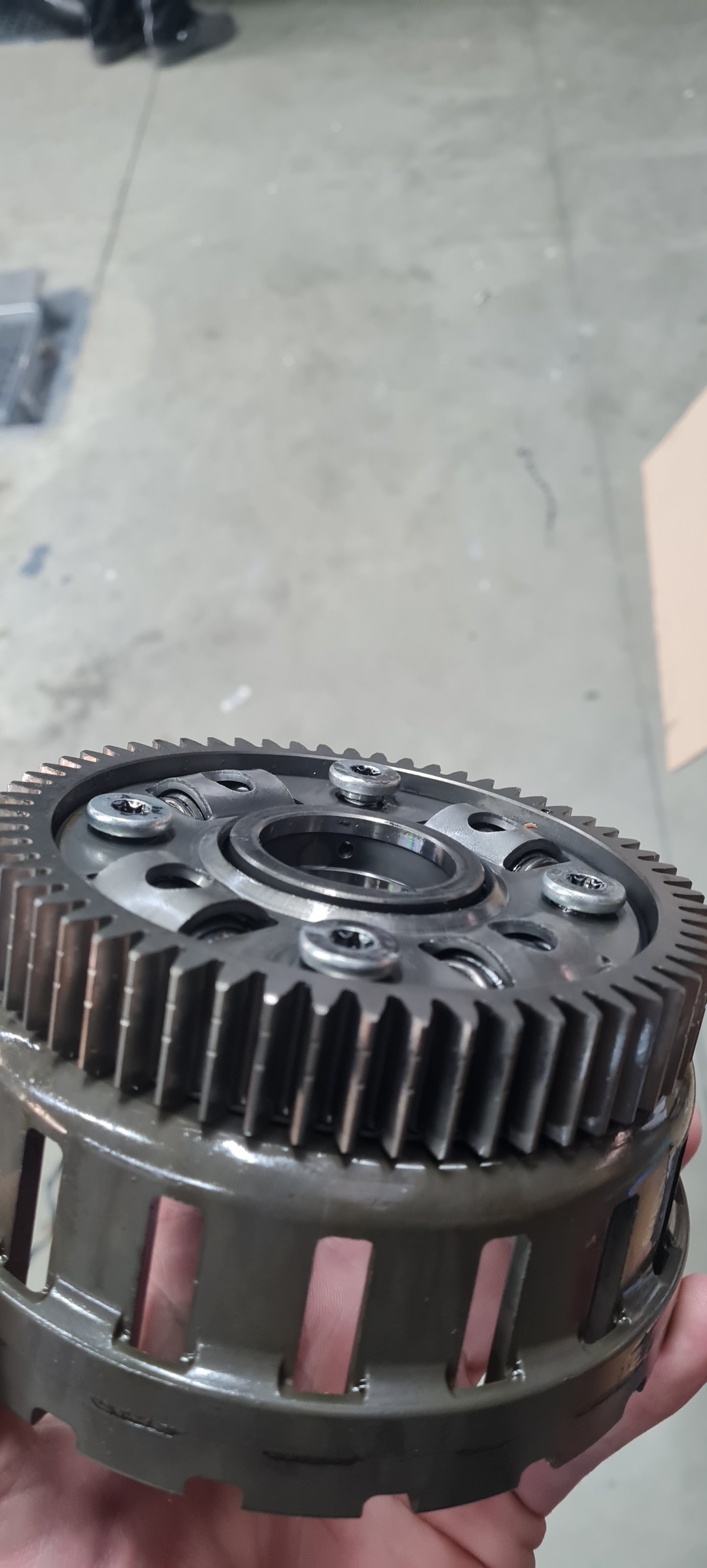

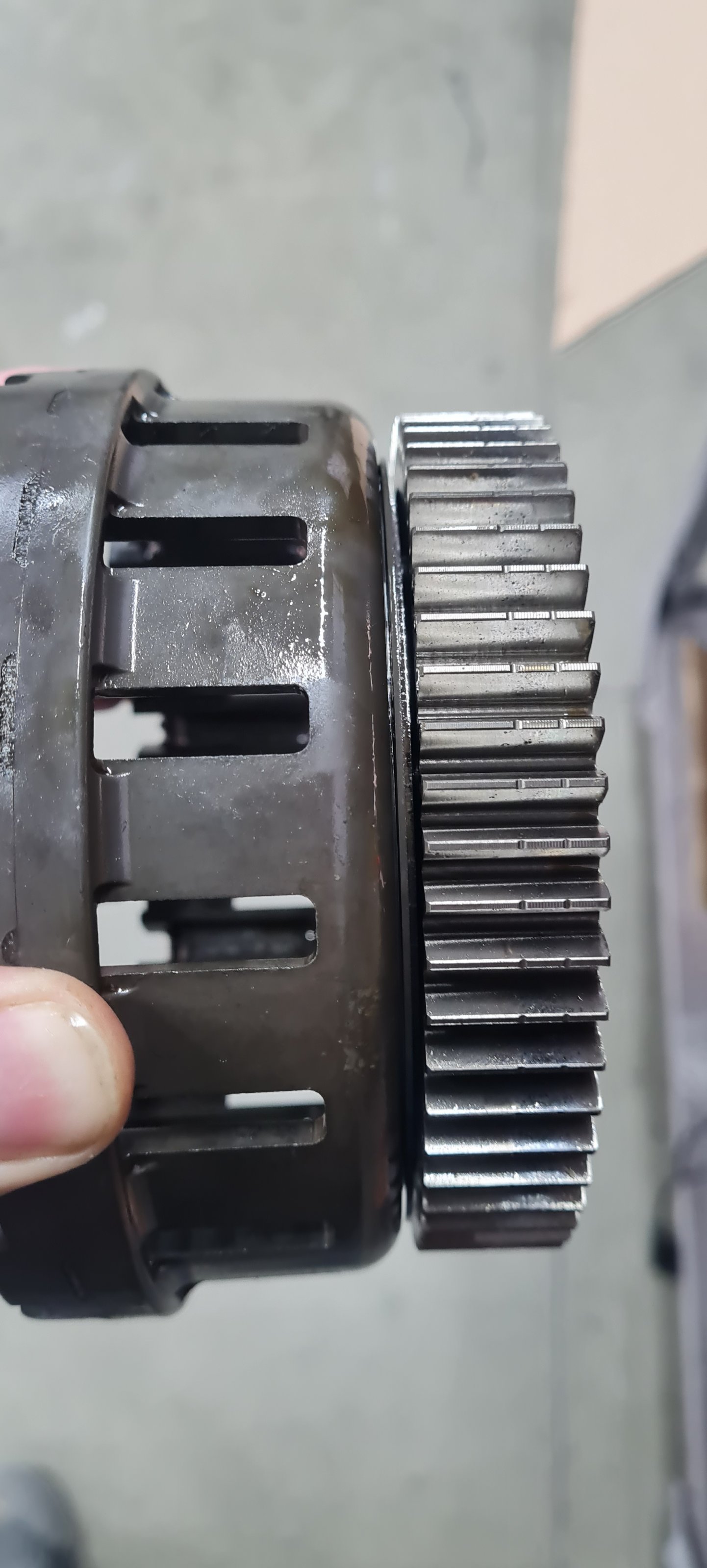

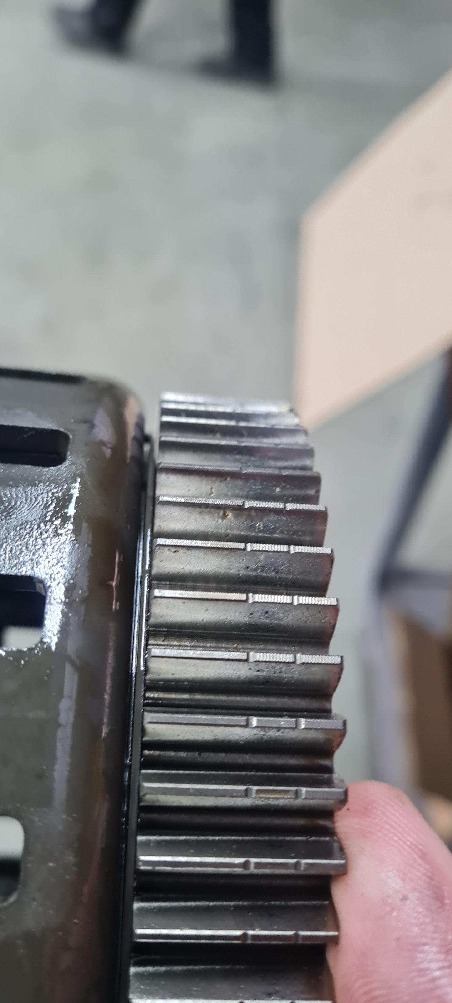

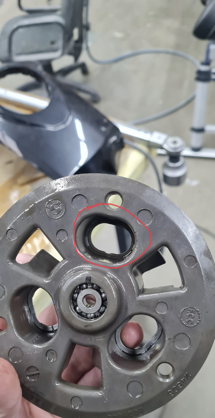

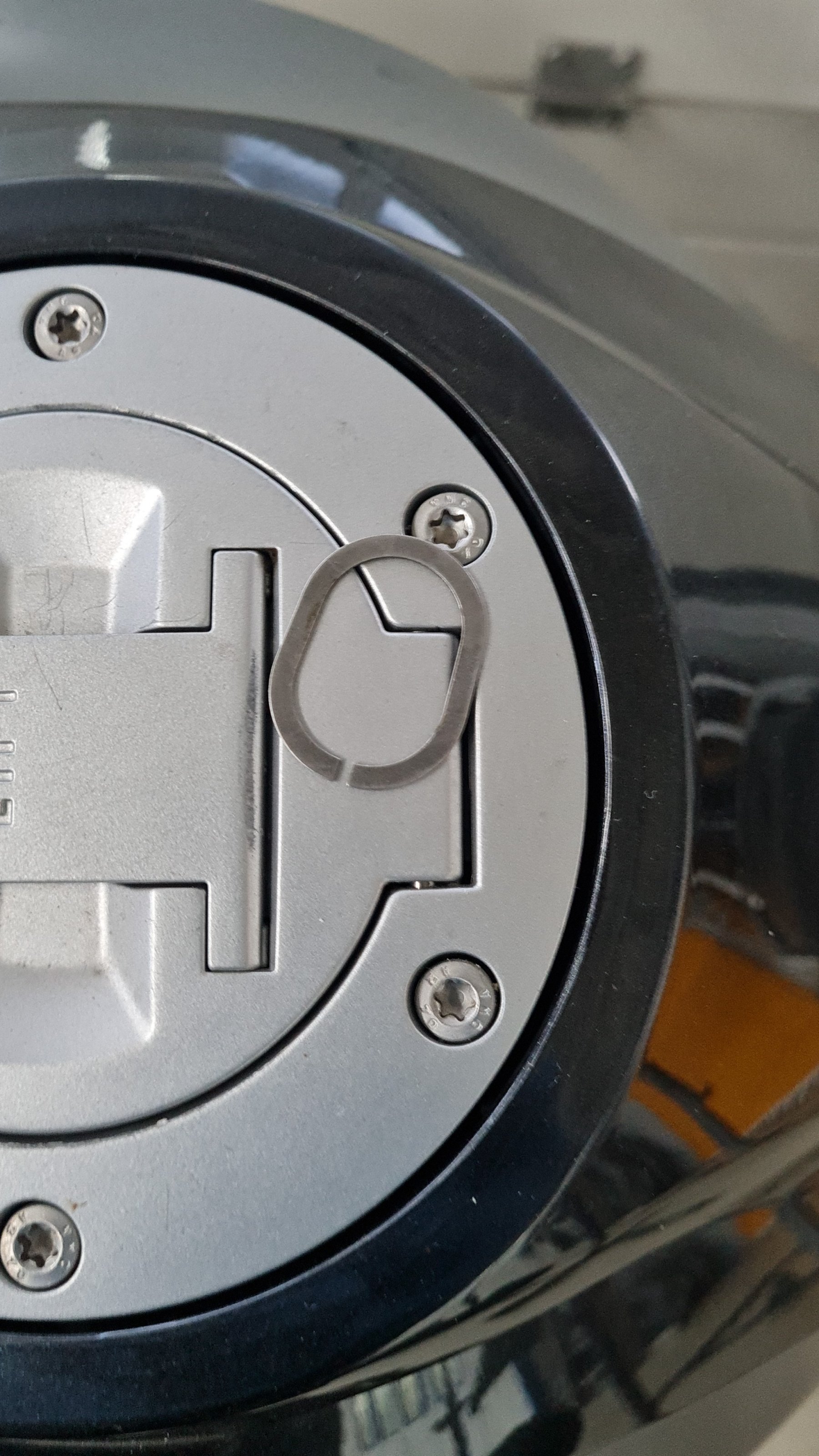

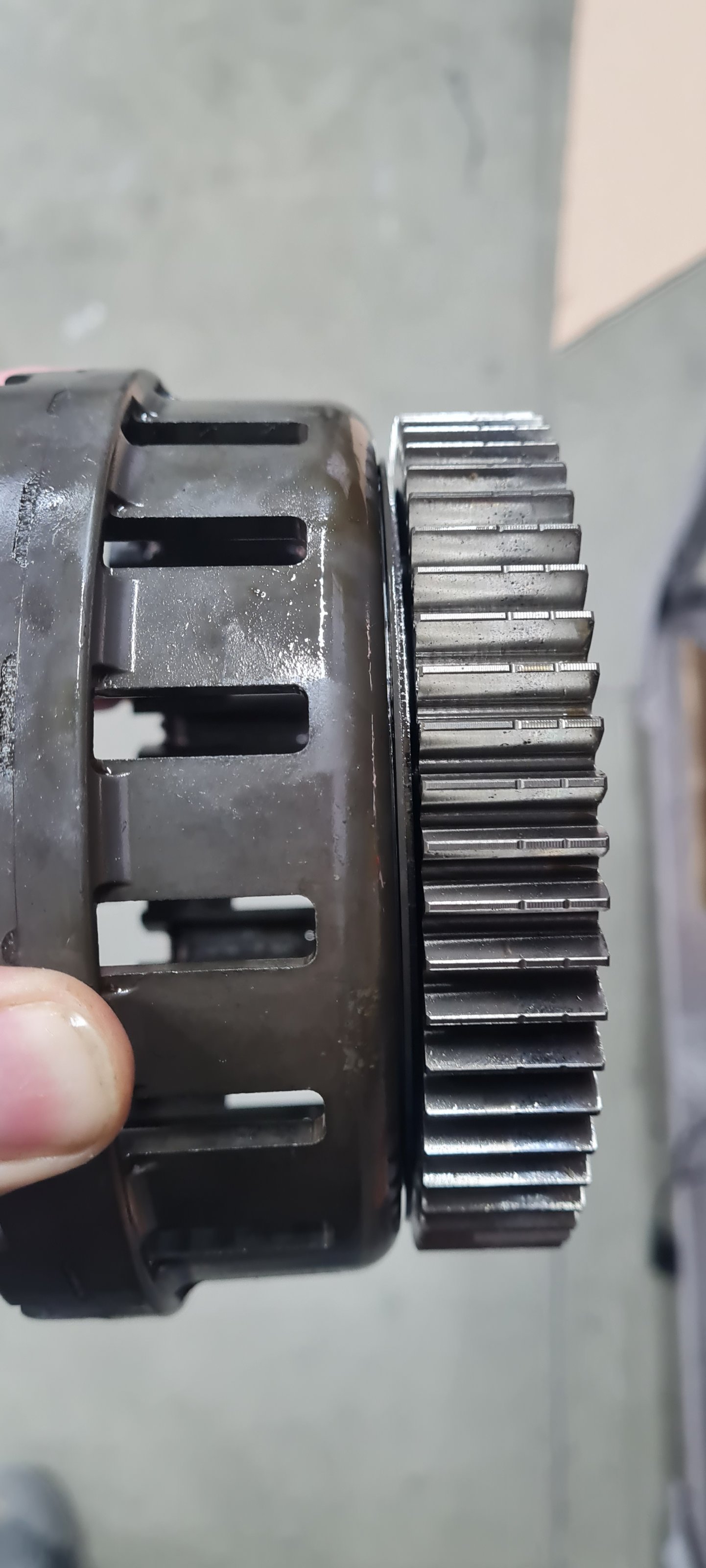

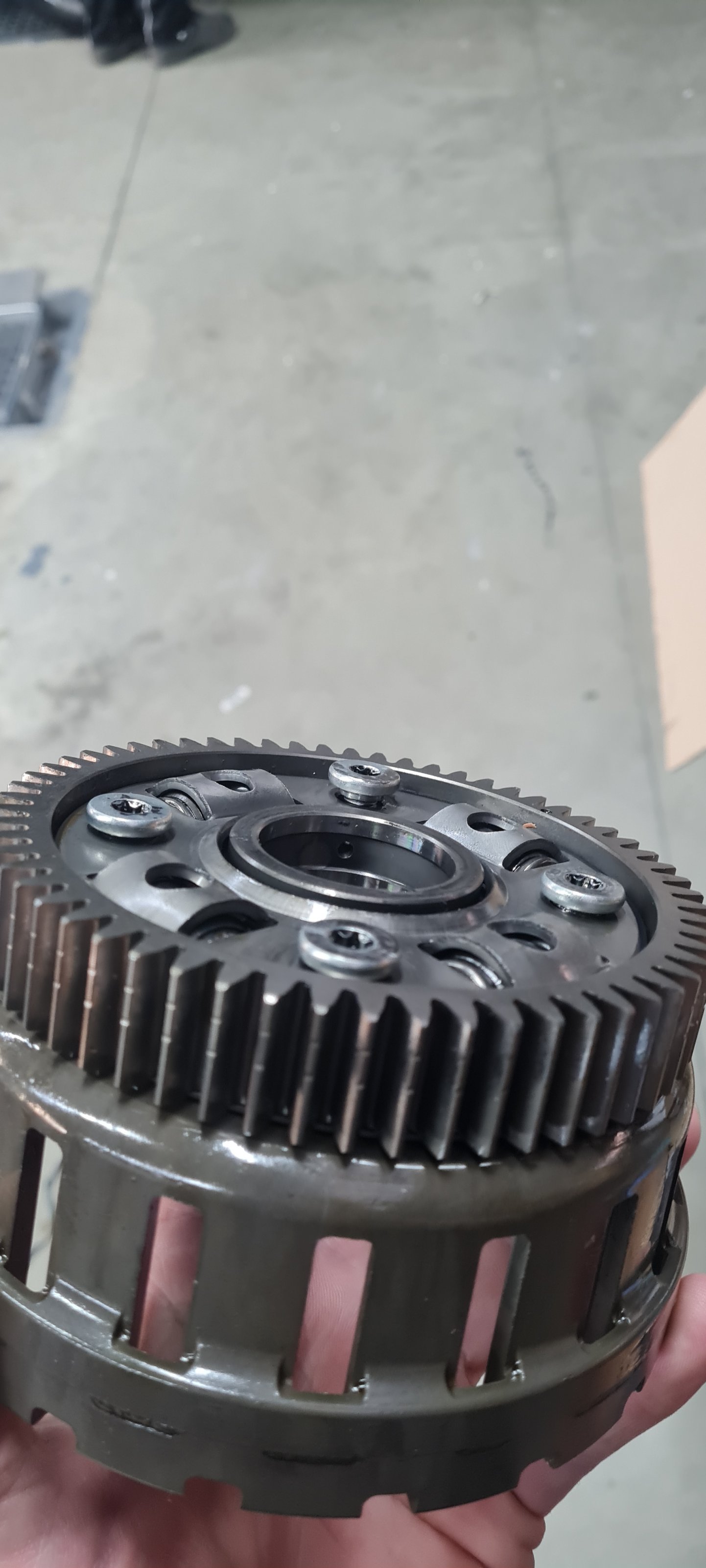

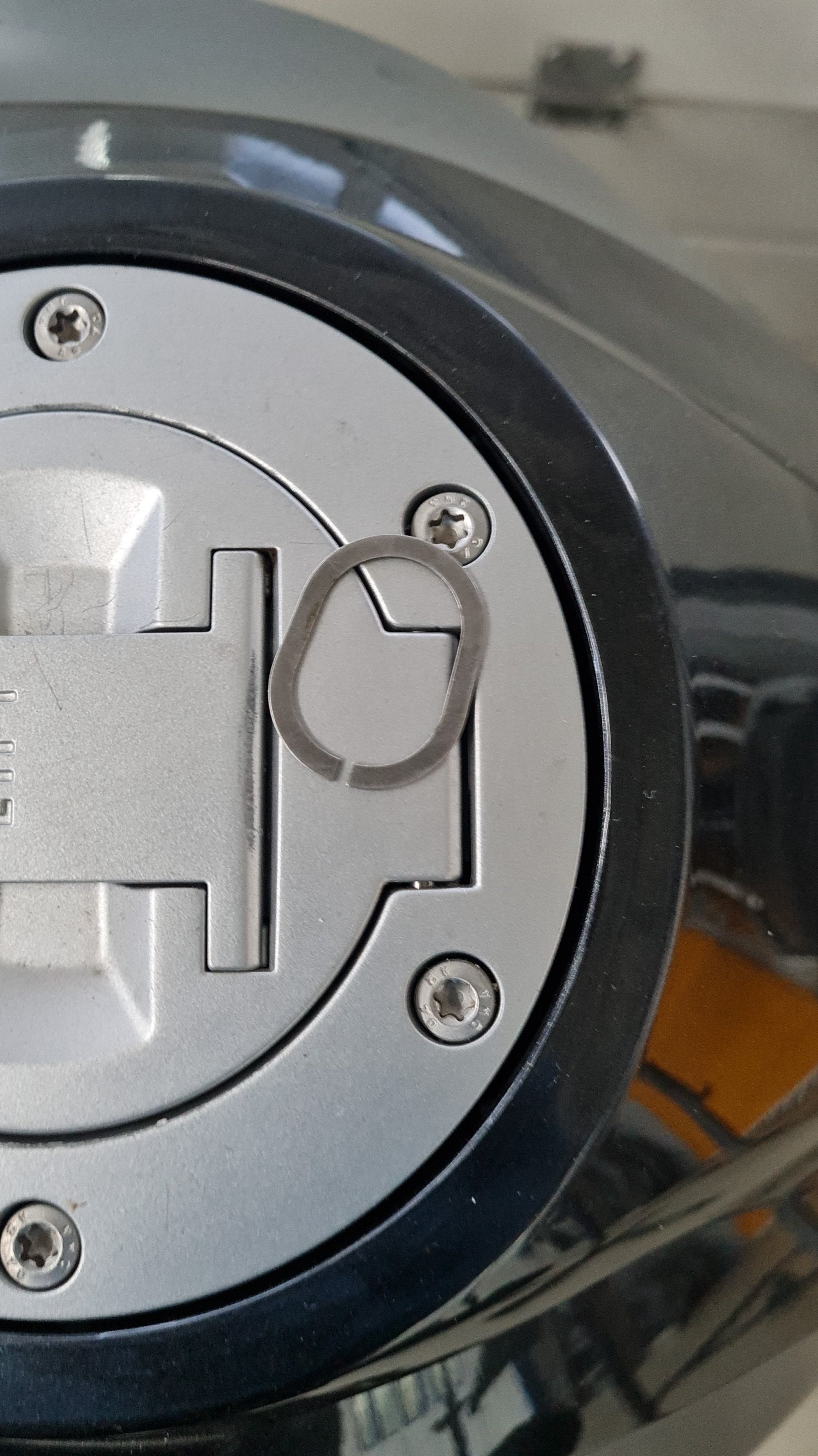

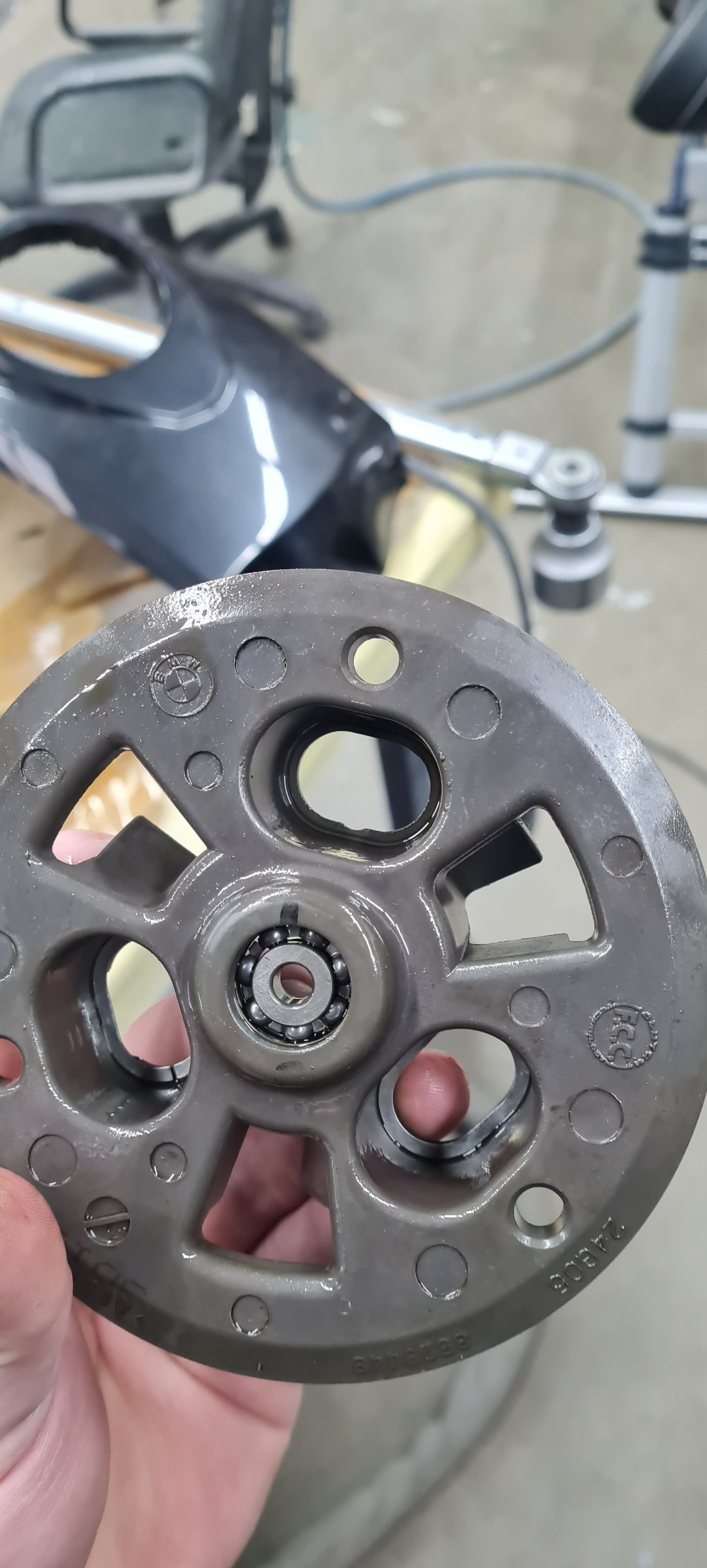

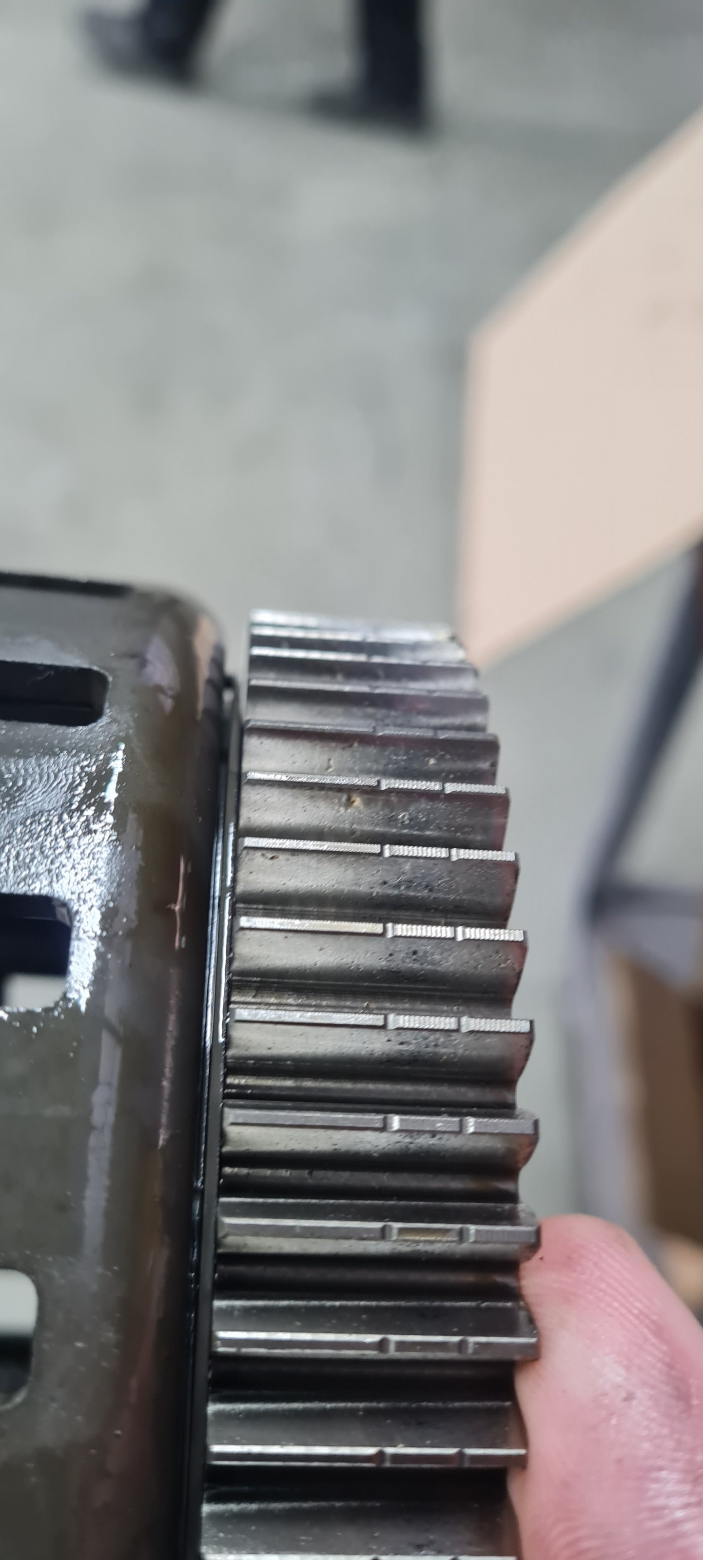

Habe heute alles wieder zusammen bekommen ging alles recht problemlos mit dem Handbuch und dem richtigen Werkzeug
Anbei die Bilder von der defekten kupplung Bilder von den Lamellen habe ich nicht gemacht könnte ich aber nachreichen
Habe auch schon eine Probefahrt gemacht klappt soweit alles und ist dicht

Deine Fotos vom 12.11. liefern die Antwort. Ich denke, du hast es selbst schon gemerkt.
Gruß janus

ja ist mir tatsächlich aufgefallen;)
