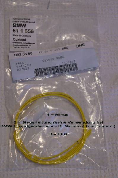

Selbst die F700 GS wird einen sogenannten cartoolstecker oder Navivorbereitung haben...
Hat sie. Der steckt in der Halterung der Batterie.
Da es wohl immer wieder Probleme gibt, dass die TomTom Dockinghalterung auf die Dauer die Batterie leer saugt, habe ich bei meiner F700GS zusätzlich das verbaut.

Nee, musst du nicht. Wenn 15 Euro für dich exorbitant teuer sind, gehst du einfach an das Standlicht.

Was soll das proleteln.. nein musst du nicht, kannst den einfach abzwicken und anklemmen.. Der Elektronik ist das egal.

Nein du sollst Post#4 lesen und dein Navi dort anschließen. Das Gegenstück des Cartoolsteckers kostet allerdings auch ein paar Euro. Alternativ kannst du den Stecker auch abzwicken und direkt verbinden.

du musst schon lesen was man dir schreibt, bevor du noch 10 mal herum lamentierst, wie böse die Welt ist! @pogibonsi hat dir in #4 schon beschrieben wo du den Cartool Stecker findest. An diesen schließt du dein Navi an und oh Wunder, ein paar Minuten nachdem du die Zündung ausgeschaltet hast geht da auch der Saft weg. Die Steckverbindung benötigt ein Gegenstück, das kostet €15. Alternativ, nimm einen Seitenschneider und zwick den Stecker ab. Dann hast du ein Plus und ein Minus Kabel und weisst hoffentlich was du damit tun musst. Dann kostet es nix.

eine Möglichkeit wäre den original Cartoolstecker zu nehmen und einen Widerstand (1 Kiloohm) dazwischen zu löten. Der kostet lediglich ein paar Cent und erhöht den Stromverbrauch soweit damit die ZFE zuverlässig abschaltet.
Habe ich bei den 12er GSsen (K25) mehrmals so gemacht, hat immer einwandfrei funktioniert.
PS: hier noch zwei Links dazu:
Belegung Cartool Stecker für Navi
TomTom Rider 2nd Edition

So jetzt hast du eine Liste so ziemlich aller Möglichkeiten. Ich haben mir das Navi Interface geleistet, weil ich damit den geringsten Bastelaufwand (das ist fast plug&play) hatte und sicher bin, das die Elektronik der BMW sauber abschaltet (mit dem Multimeter nachgeprüft).

Ich hatte das Navi 4 Jahre lang bei meiner F800GS direkt am Cartool, was ja dasselbe sein sollte wie bei der F700GS. Hat immer sauber abgeschaltet. Nicht vergessen die Abschaltung erfolgt zeitverzögert, d.h. es dauert immer ein paar Minuten.
