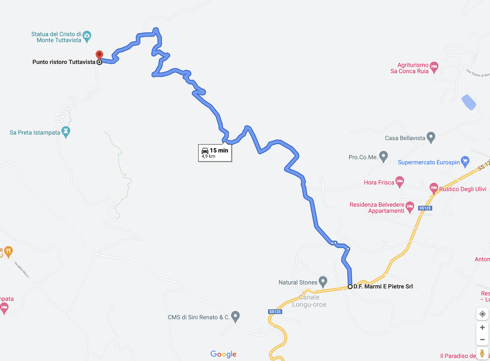

Das war bei Sonne, aber der Starkregen am Vortag hatte viel Dreck vor allem in den Kurven angeschwemmt.
Ich hatte diese Abfahrt (die etwas nach dem Parkplatz vom Christo) rechts runter geht hatte ich mal vor langer, langer Zeit als Sozia mitgemacht, war auch seeehr interessant...
Ich muss die erst mal mit dem Auto fahren um zu sehen wie der Zustand ist,
solche Wiederaufforstungsstrassen sind entweder sehr schlecht oder frisch aufgearbeitet und "gut" zu fahren.
