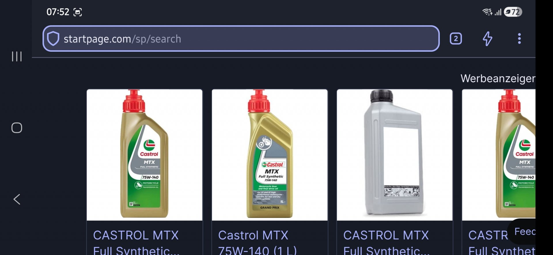

hätte zu dem Thema mal ne Frage. Vom Castrol MTX 75W-140 Getriebeöl gibt es zwei Varianten ( das ist die Frage) einmal steht auf der Flasche „Transmission oil“ und auf Variante 2 „motorcycle and final drive oil“. Da beide API GL5 konform sind raffe ich den Unterschied nicht.
Thorsten
Hast Du evtl. ein Foto?
Das einzige was ich mir vorstellen könnte...dass das eine für Getriebe ohne Nasskupplung geeignet ist und das Andere für Getriebe in Motorrädern mit Nasskupplung sowie HAG.
Wieso ersteres nich auch für "finale Drive" HAG geeignet sein soll, kann ich nicht nachvollziehen.
Es gibt da wohl unterschiedliche Verpackungen, Beschriftungen. Verschiedene Jahrgänge?

Moin, erstmal danke für die schnellen Antworten. Ich habe gerade mit dem Großhändler telefoniert. Das Label hat sich wohl vor kurzem geändert. Sicherheitshalber hatte der Gute noch geguckt ob sich das technische Datenblatt geändert hat. Hat es aber nicht. Also gleiches Öl nur anderes Label.

Vielleicht unterschiedliche Herstellungsdaten? Ich habe hier eine „motorcycle and final drive oil“ stehen, da ist am Boden "3/24" angegeben. (Und die wird heute ihrer Verwendung zugeführt.)

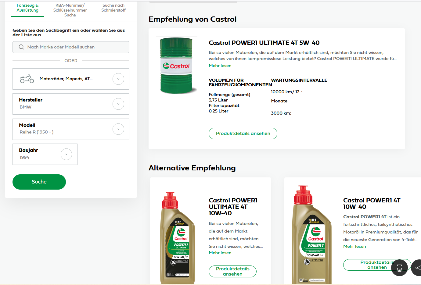

Hab' also bei Castrol im "Öl-Finder" gesucht und finde dort für BMW R*** BJ 2008:
Castrol Ölfinder | Castrol Deutschland
"Castrol TRANSMAX Axle Long Life 75W-90"
gibts im Web ab ca 16 €/l
Eigentlich sieht das mehr wie ein LKW-Öl aus, mit MAN-Freigabe.
Aber auch das BMW-Öl "Hinterachs-Getriebeöl Synthetik OSP ist ein vollsynthetisches SAE 75W-90" ist lt Leebmann-Beschreibung NICHT für Sperrdifferentiale, also kein LS-Öl, und hat die selbe Viskositätseinstufung.
Kost' halt mindestens das 3-fache...
(Die Versuchung, das "Hypoid GL-5 90W90" aus dem 55-L-Faß für die Trecker zu zapfen, muß ich unterdrücken.)
Für die 1150er wird bei Castrol das MTX angeboten, mit Transmax LL und Transmax Long Life als Alternativen.

Vergiss diese "Oelfinder"
Warum?
Das ist immerhin das Tool von der (unbestrittenen?) "Edelmarke" Castrol höchstselbst und trifft das Ergebnis des Herstellers BMW auf den Punkt.
Mit welchem sachlichen Argument willst Du dagegen anstinken?

Dann versuch mit diesem "Oelfinder Tool" mal das Oel für die R1100GS zu suchen, bzw. was es vorschlägt. :ohnmacht:

Ganz einfach mit dem Wissen, dass BMW abwechselnd mit unterschiedlichen Produkten befüllt. Darunter LiquiMoly und Wintershall.
"BMW empfiehlt xy" dürfte in erster Linie aus einem Vertragsbestandteil stammen, in den sinngemäss steht "wenn dieser Passus zu lesen ist, gewähren wir beim Einkauf weitere 1,5% Rabatt".
Treffer versenkt? Das liest sich ja fast wie "planned obsolescence". Jetzt schickt diese alten Qühe endlich über den Jordan..
Wobei ...schmiert ein modernes synthetisches 4W40 wirklich schlechter als das "gute alte" mineralische 20W50? Ok, die Klapperdämpfung wird beim alten Honig besser sein.
Speziell f d HAG und Schaltgetriebe:
Da wird als non-plus-ultra ja meist ein 75W140 gehandelt.
Aber sowohl BMW als Castrol empfehlen 75W90 - natürliche beides GL5 und modernes synthetisches - top of the art, quasi.
Welchen Vorteil soll das 75W140 (zum doppelten Preis) haben?
