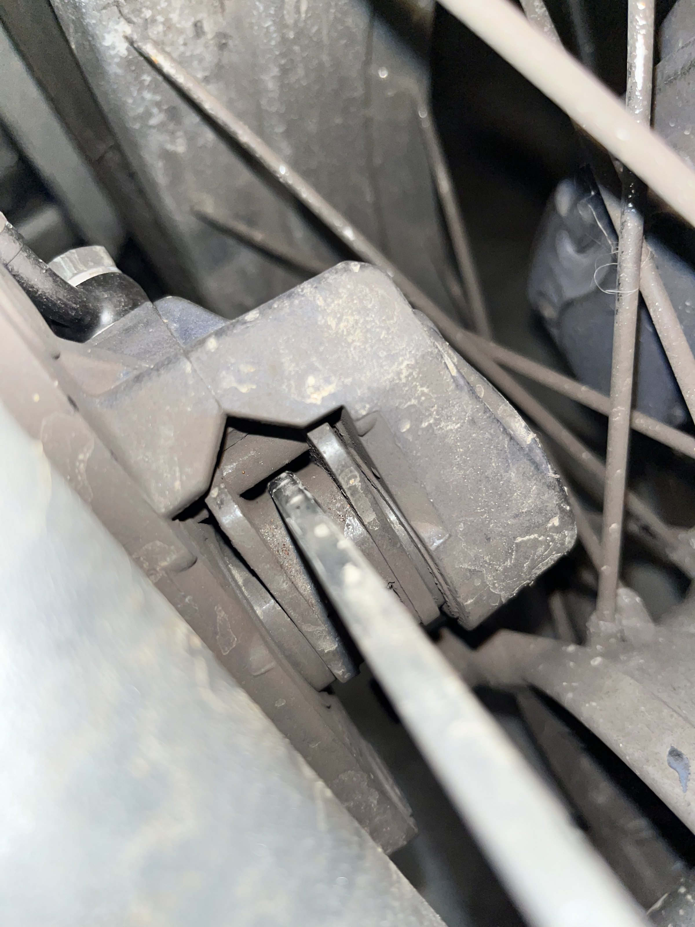

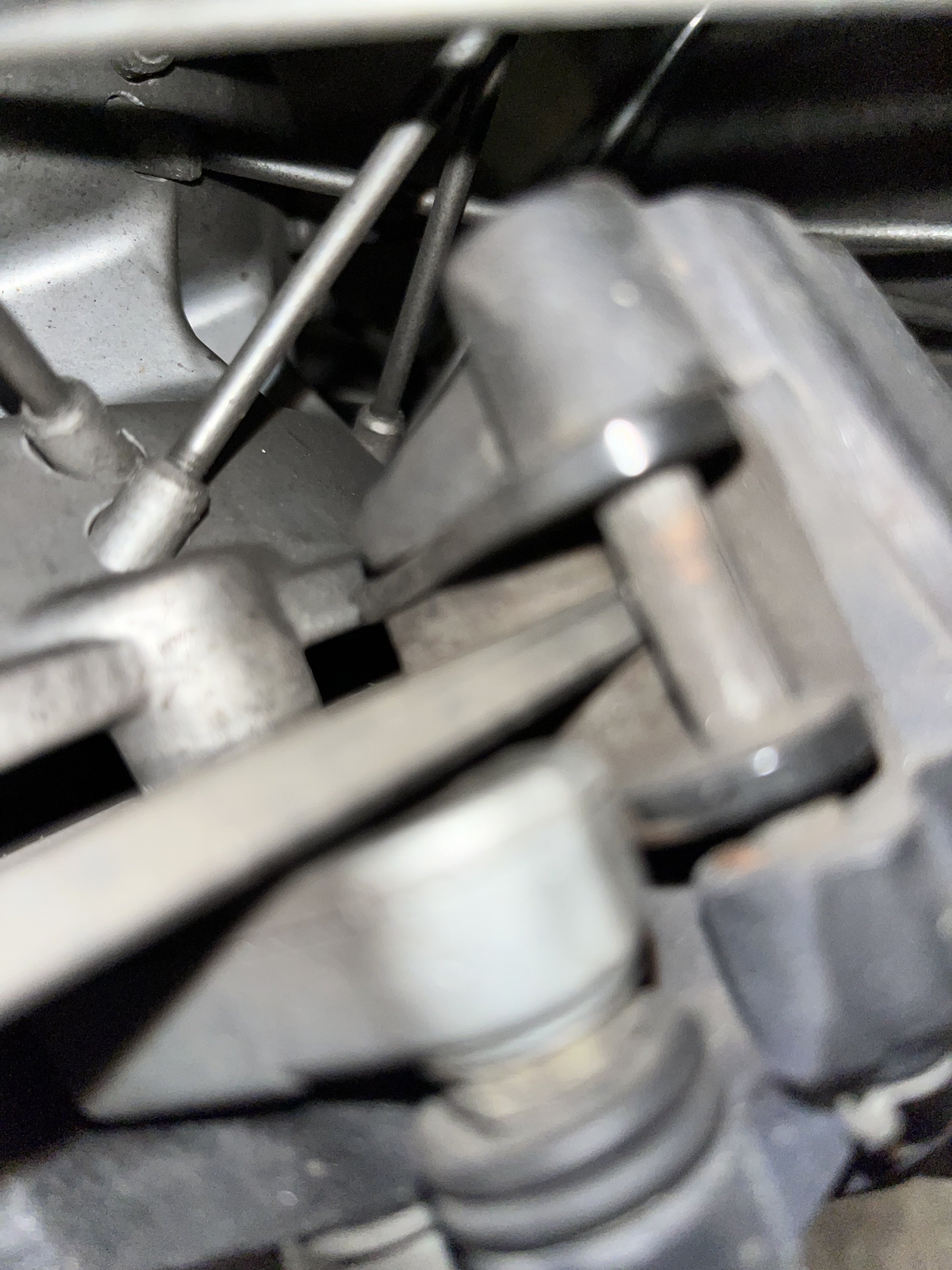

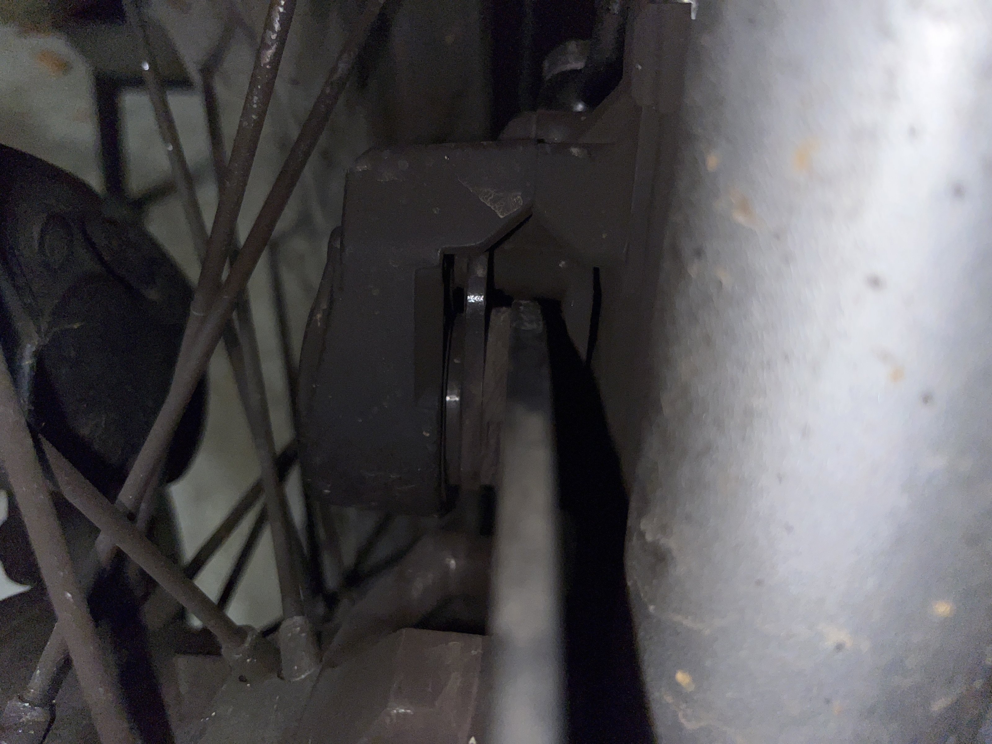

Danke schonmal für die vielen Antworten jetzt hat sich mir nur eine weitere aufgetan.
Ich habe mir gerade mal die Bremsen angeschaut und festgestellt das die Beläge an allen drei Scheiben anliegen.
Ich war letztes Jahr beim freundlichen und habe Leitungen so wie Flüssigkeit tauschen lassen, ist das etwa normal? Meines Erachtens müsste da ein kleiner Spalt sein 😅
BigJay
BigJay
30.10.2017
2.075
Oberbergischer Kreis
Das muss so: Die Beläge liegen "drucklos" an den
Bremsscheiben an. Nur wenn dort beim Drehen am
entsprechenden Rad Schwergängigkeit auftritt, ist
was im Argen...
Ist das so?
