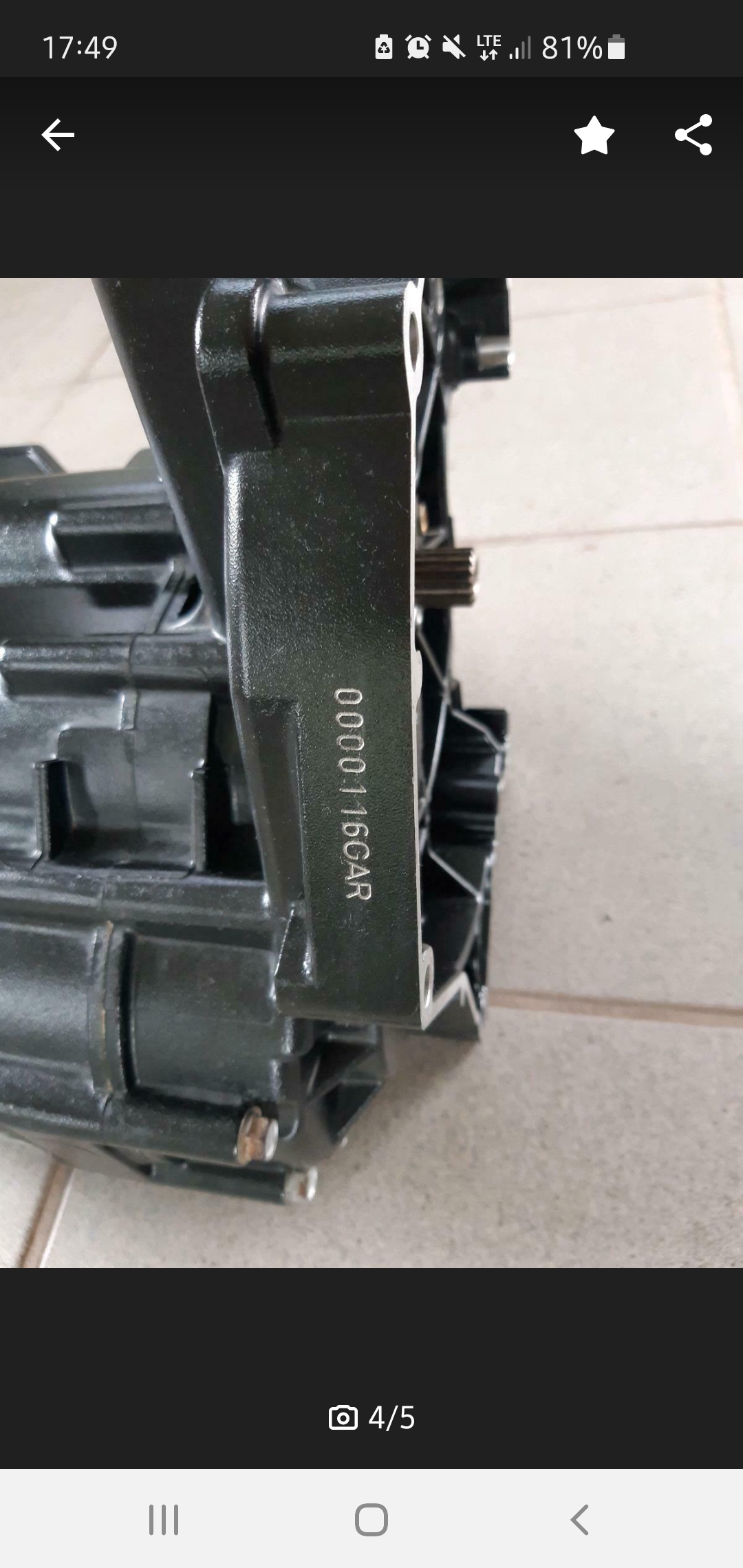

Hallo, ich suche für meine 1150 eventuell noch ein Getriebe...Bei einem gängigen Portal steht derzeit ein schwarzes Getriebe mit GAR - Code NEU zum Verkauf.
Ich habe ein silbernes 6 Gang, langer erster und sechster, Moped von '00
Passt dieses Getriebe? Bei Powerboxer steht explizit dieser Code nicht...

Passen ... ja.
Alle R1150er Getriebe sind untereinander austauschbar und vom 2ten bis 5ten Gang identisch übersetzt.
Ich kann dir aber leider nicht die Übersetzung 1ter und 6ter Gang entschlüsseln.

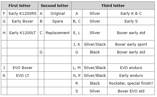

Diese engl.sprachige Seite scheint die Getriebecodes gut zu erklären

Demnach wäre GAR:
G Early Boxer
A Original
R Black, Rockster, special finish?
Also Rockster ... die hat immer erster lang, sechster kurz ... was nicht mit dem Ebay-Fund von Olbi0815 übereinstimmt
