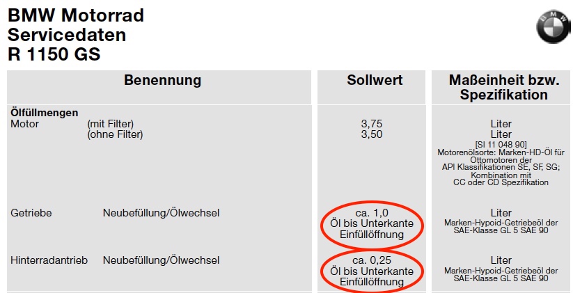

Getriebeöl ca.0,8Liter, HAG-Öl ca.0,4Liter.

1 Liter fürs Getriebe und 0,25 für HAG
Sagt auch die Bedienungsanleitung

Hi
Um 1 l in's Getriebezu bekommen muss man das Mopped schräg legen.
Ebenso wenn 0,25 l in's HAG sollen.
Deshalb der Zusatz: "Bis Unterkante Einfüllöffnung".
Zustimmen muss ich bei der Feststellung, dass 1 l für beide Getriebe (gerade) nicht reicht.
Was die Betriebsanleitung sagt sind Kalkulationswerte, d.h. welche Gebindegrösse man besorgen soll (und auch die Abrechnungsmenge). Bei 4 Getriebeölwechseln (zu astronomischen Preisen) wird demnach das Öl für einen 5-ten fast doppelt bezahlt.
gerd
