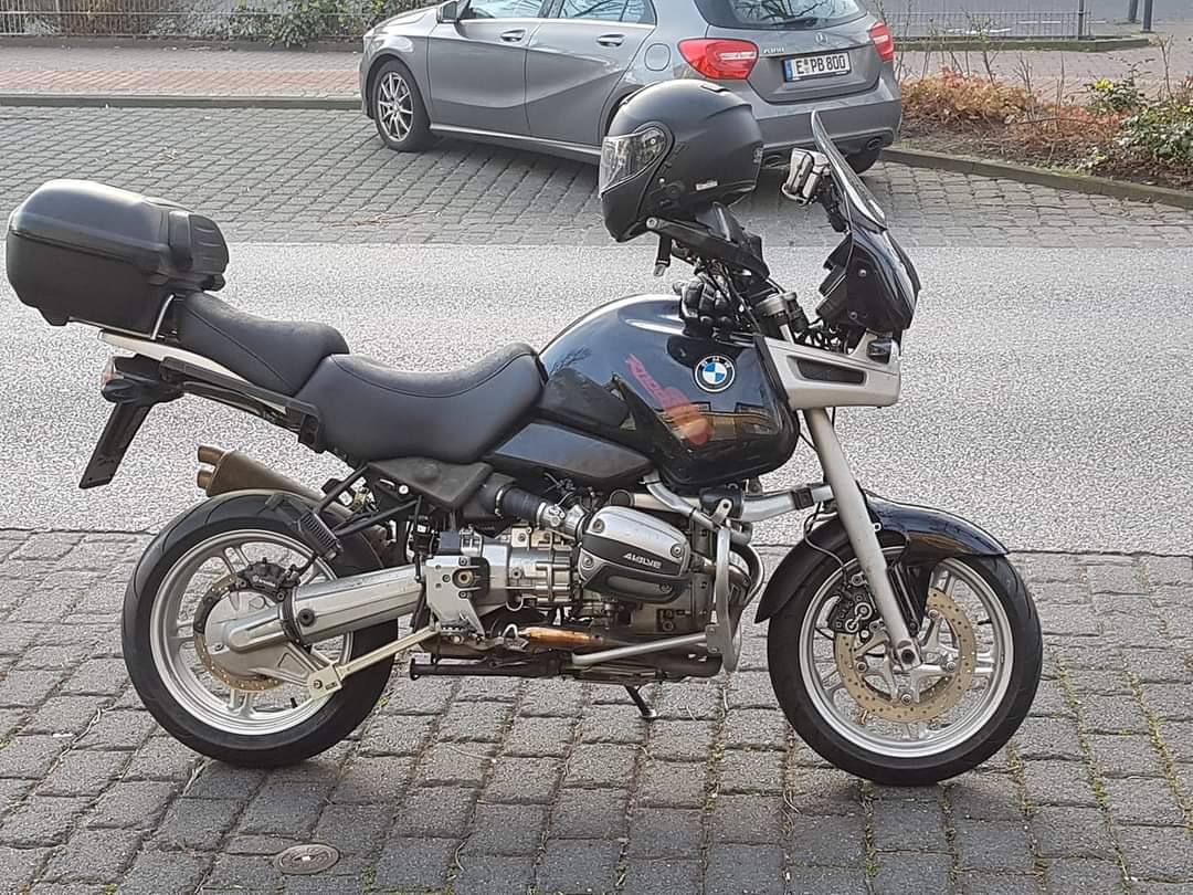

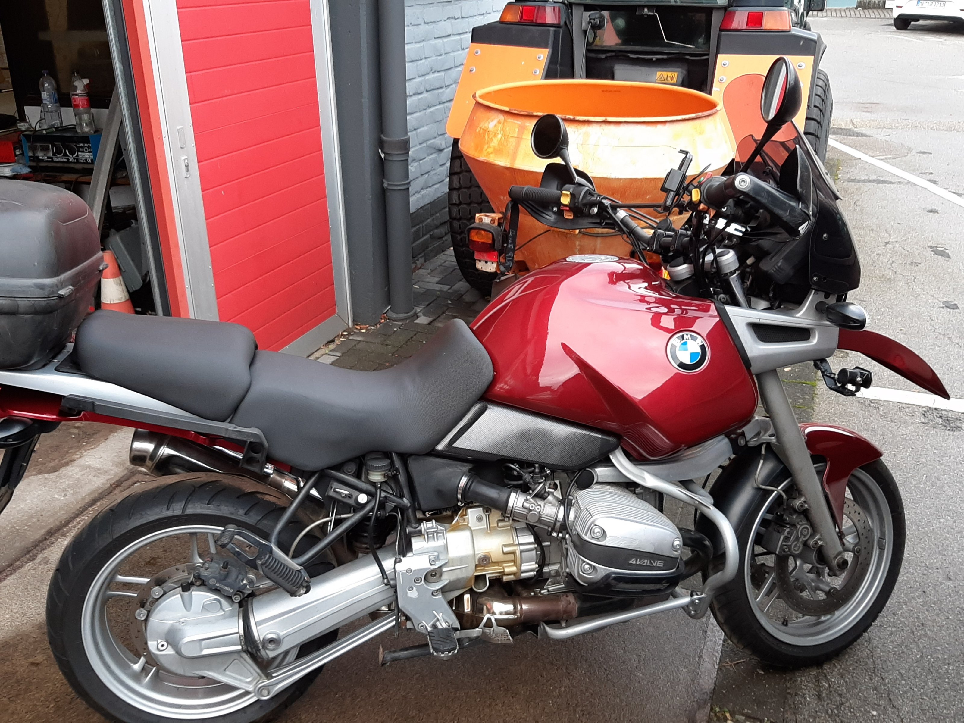

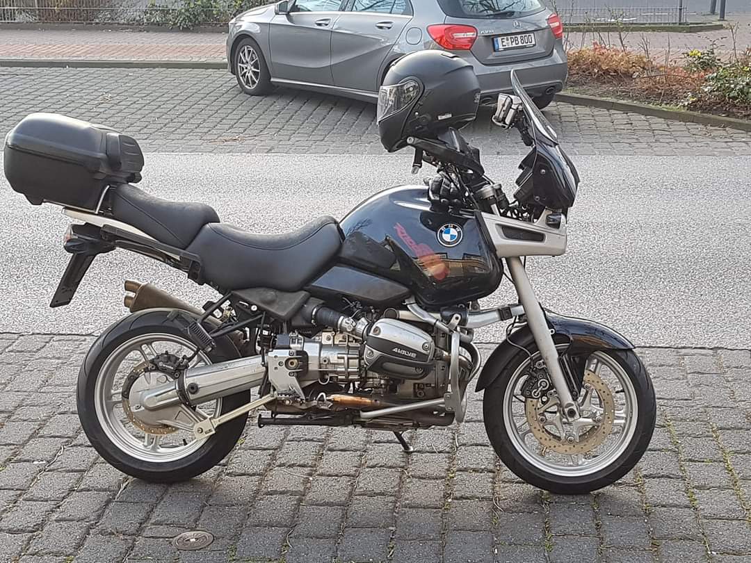

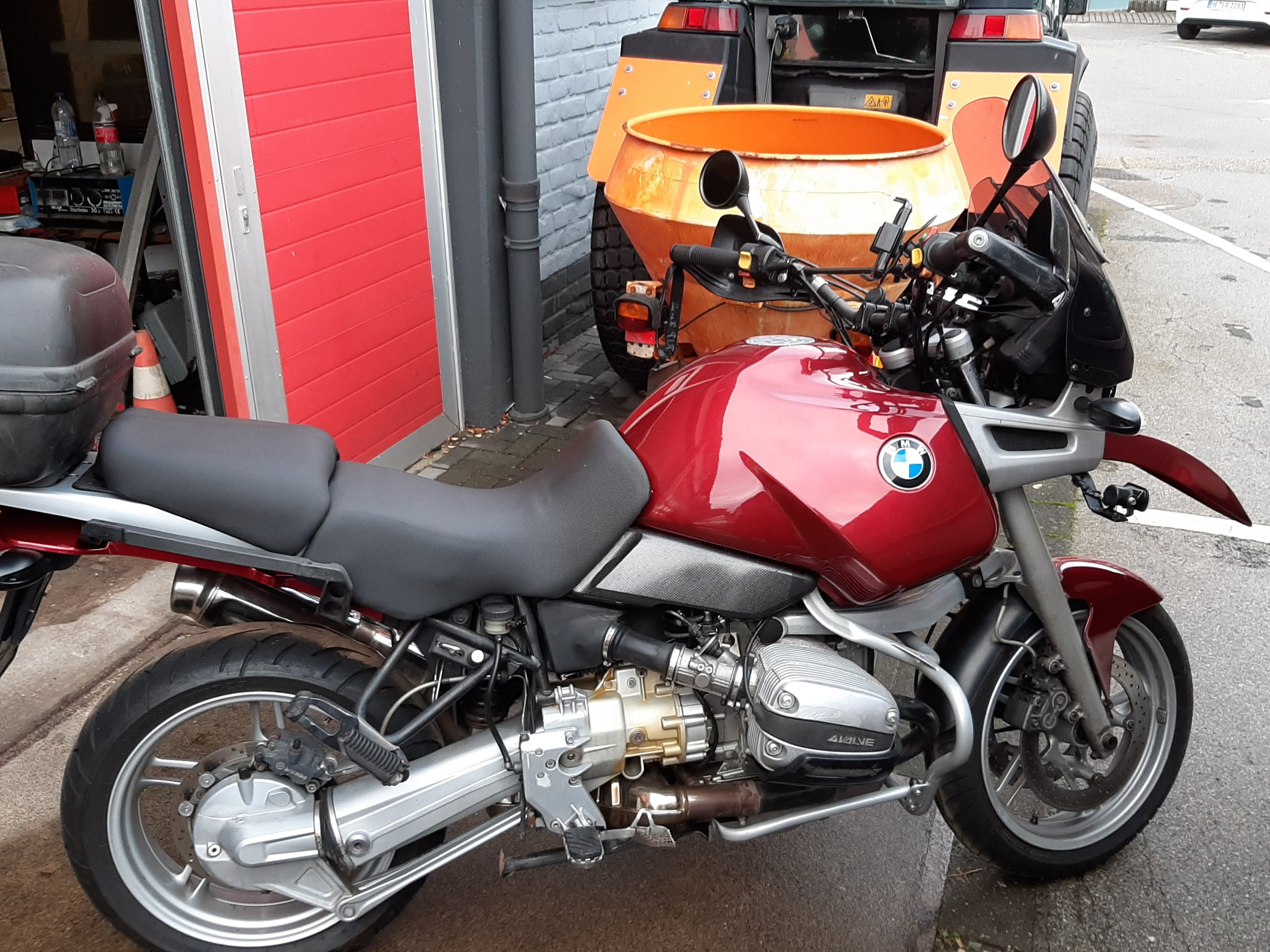

Habe beide selbst umgebaut alles eintragen lassen. Ca. 350€ inkl. neuer Tüvplakette.
Hinterrad ist Plug da Play.
Beim Vorderrad unbedingt den Tachoantrieb mit wechseln, sonst passt es nicht.
Kotflügel habe ich von der 1200 GT inkl. unterer Gabelbrücke.
Hier muss dann der Bremsverteiler ein wenig modifiziert werden.
Von der Bremspumpe oder vom ABS Modul die Leitungen zusammen auf den rechten Anschluß des Verteilers. Links bleibt unverändert. Den mittleren mit Schraube M10x1 verschließen.

Mir ging es nicht um Gewicht.
Mit 17" ist sie viel Handlicher.
