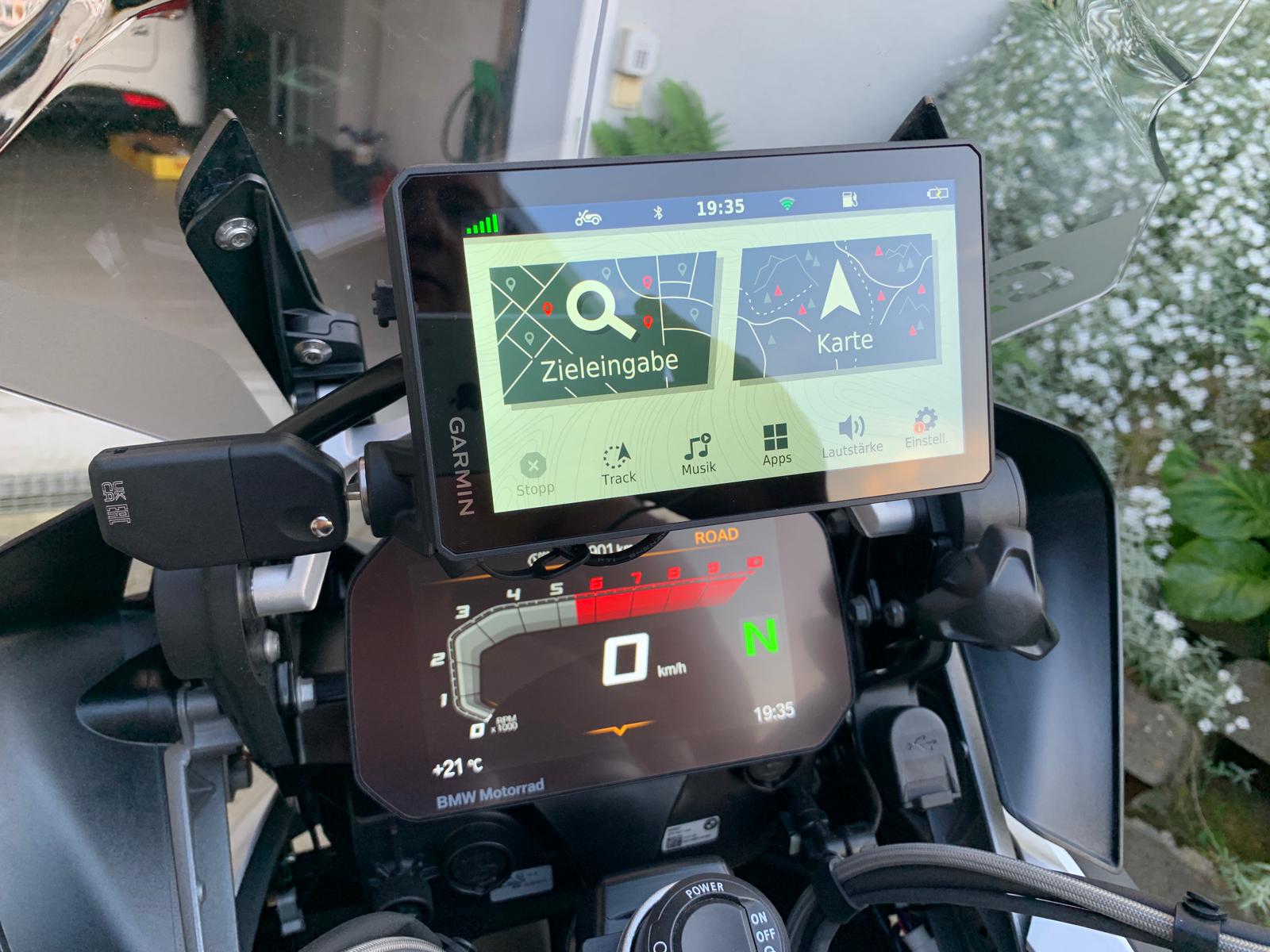

Mein 6er ist eines der ersten Geräte, immer Schutzfolie drauf und nie Probleme gehabt. Einwandfrei.
könnte nur etwas schneller bzgl. Rechenleistung sein…
qtreiber
26.01.2005
21.976
Ostfriesland
mein 6er aus 03-2018 läuft ja auch einwandfrei, ohne Schutzfolie.
"Schneller" wobei? Bisher reicht mir die Rechengeschwindigkeit, bei meiner Vorgehensweise, locker aus. Vor rund zwei Jahren haben wir hier im Forum auch einige Trockentests gemacht. Fast immer saß "die Langsamkeit" vor dem Gerät.
Einzig, von mir so gut wie nie genutzt, wenn eine längere, kurvenreiche Strecke auf dem 6er gerechnet werden soll, klemmt es etwas. Aber sonst!?
