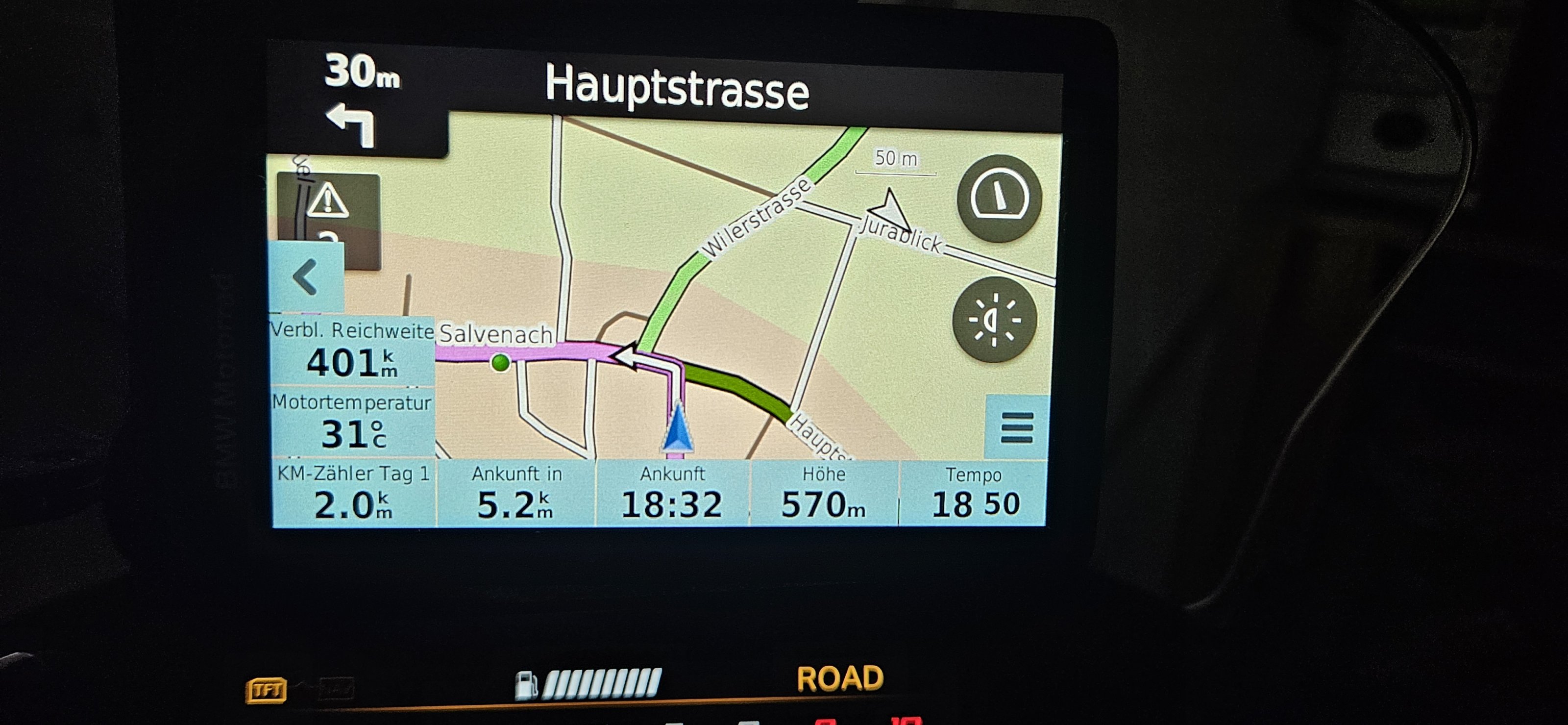

Habe auch noch eine Frage zum Ghosting am BNW Navigator 6.
Mein Gerät ist nun 4 Jahre alt und 30000km.
  • Macht es Sinn beim Händlerwegen einem Tauschgerät nachzufragen?
  • Liegt es nur am Gerät oder evtl. auch an der Halterung/Verbindung?
  • Als Ersatz würde ich mir das XT2 holen. Dazu den Wunderlich Adapter oder ist eine andere Halterung besser?

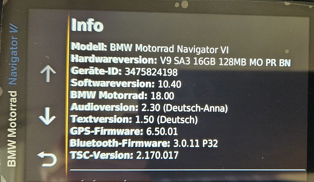

Hatte auch ein Navigator 6 von 2020 (4 Jahre alt) und Ghosting Probleme.
Direkt Garmin Support DE kontaktiert und nach ca. 14 Tage ein neuen Navigator 6 Version V9 erhalten.
Seitdem 8'000km Touren gefahren ohne etwelche Probleme. Funktioniert bestens.
Doofe Frage: Ist das die neueste Version mit dem neuen kapazitiven Display, das nun auch wirklich Ghostingfrei sein soll oder ist das nur die vermeintlich ghostingfreie Version von 2021 ?
Es ist die neuste Version (auch neue Softwareversion 10.40) und wie bereits erwähnt, bis jetzt Fehlerfreie Funktion.
