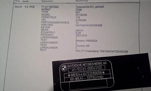

Moin Gerd,
zu den Baujahren im ETK habe ich mal recherchiert und herausgefunden, das die ganz gut passen. Dazu folgender Hintergrund:
Meine ADV kam vor einem Jahr ohne Typenschild zu mir (das schwarze, das im Lenkkopfbereich festgeklebt wird). Ich musste mir ein neues in München bestellen, weil sonst gibt's kein TÜV (war aber kein Problem, das Teil hat eine ETK-Nr. wie jedes andere Teil auch, dauert nur etwas länger weil es individuell angefertigt werden muss...) Aus dem beigelegten Schreiben von BMW geht das genaue Produktionsdatum meines Mopeds hervor: 12.12.2001. Ich habe dann mal im Internet gestöbert und diesen VIN Decoder für BMW-Fahrzeuge gefunden. Wenn ich da die letzten 7 Stellen meiner VIN (Vehicle-Identify-Number) eingebe, ZH50058, spuckt das Teil 12/2001 aus, passt schon mal. Meine ADV war eine der Ersten, die derzeit ausgeliefert wurde (Vorführfahrzeug an einen Händler in Hannover), genauer gesagt die Nummer 58 der in Serie produzierten ADV's. Wenn man jetzt mal die Nummer ZH50000 in den VIN Decoder eingibt, also demnach die Erste ADV, die in Serie Produziert wurde, kommt hinten beim Decoder 7/2001 heraus, was wieder herum mit den Daten im ETK übereinstimmt: 7/2001. Was will ich sagen: Die Baujahrsangaben im ETK passen ganz gut.
Ist alles nicht wirklich wichtig, nur mal nebenbei...:)

Hi
Die den Baujahren zugeordneten Nummen stimmen natürlich mit den Angaben des ETK überein. Die Datenbank ist schliesslich identisch.
Bereits bei der Produktionsplanung wird die Ausstattung der VIN zugeordnet (es MUSS "etwas" drinstehen"). Bei der Bestellung wird die Ausstattung dann geändert und dieser Datensatz bei der Produktionsablieferung (an den Vertrieb) gespeichert.
Vor dem offiziellen Produktionsstart (mit der Nummer "1" oder auch "0") werden schon etliche Fahrzeuge produziert um Einstellungen zu testen, Mitarbeiter zu schulen etc.. Diese durchlaufen noch mal einen gesonderten Qualitätssicherungsprozess und werden dann auch (im Firmenumfeld) verhökert. Sie sind aber vor dem Serienstart produziert, haben die Planung nicht wirklich durchlaufen, und "-1" und "-2" kann man ja nicht draufschreiben.
Fahrzeuge die vor dem offiziellen Start gefertigt werden haben nicht unbedingt die spätere Nummernlogik.
Ebenso sind die Nummernkreise nicht unbedingt durchgängig und beginnen nicht immer bei "0". Also gibt's eine Produktion vor dem Produktionsstart.
