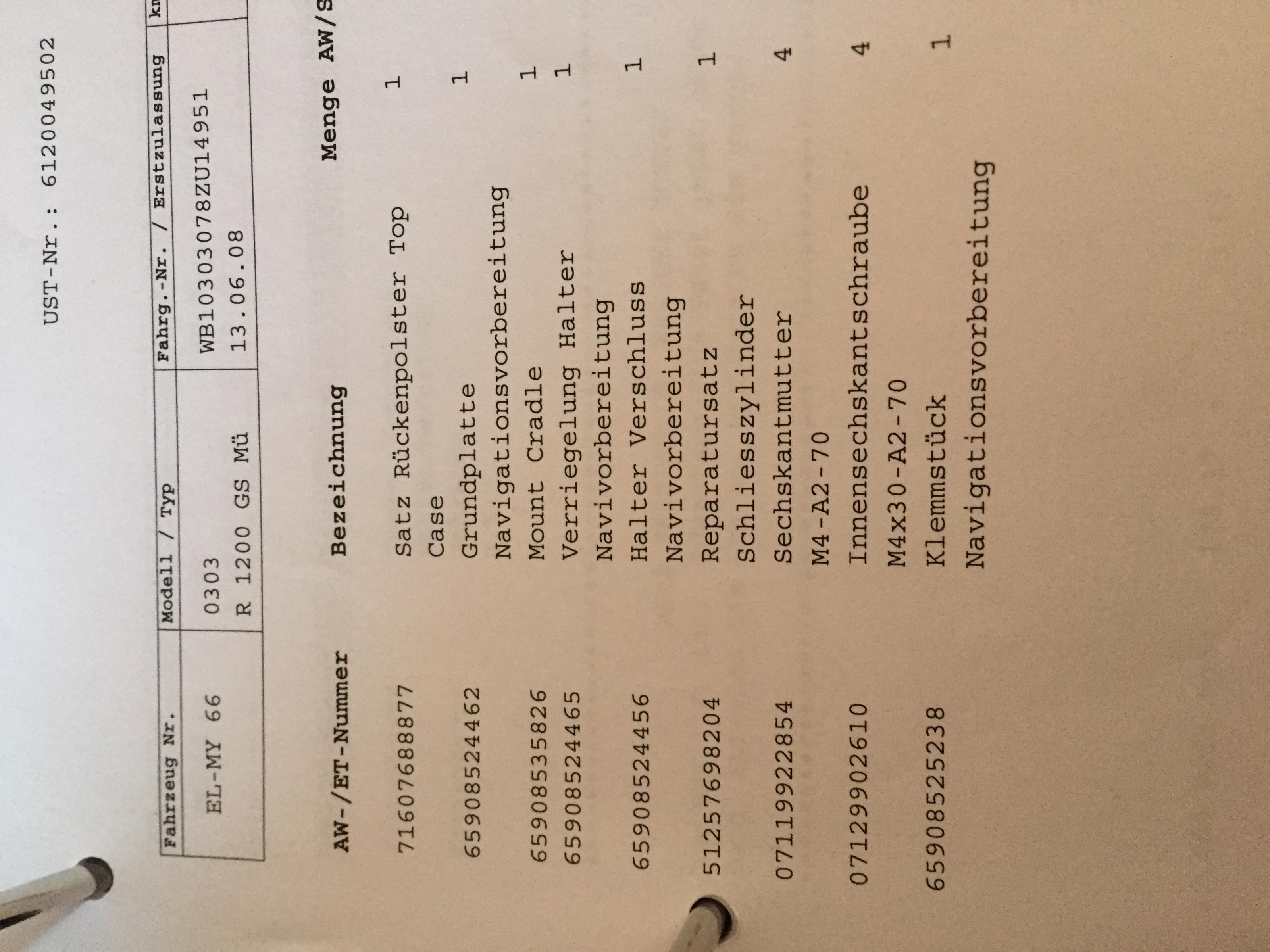

Hier mal ein Auszug aus der Rechnung bei mir brauchte nichts gebohrt oder gefräst werden.

@nic1200: Habe Deine Rechnung mit meiner verglichen und auf den ersten Blick keine Abweichungen festgestellt. Ich habe jedoch bald den Verdacht, dass mir ein falscher Reparatur-Schliesszylinder (jedoch mit der Teile-Nr. 51257698204 beschriftet) zugeschickt wurde.
Soeben hat sich mein Verdacht bestätigt, dass es sich um den falschen Reparatur-Schliesszylinder handelt: 51257698202 anstatt 51257698204.
Werde den richtigen Schlosszylinder bestellen und hoffe, dass es damit klappt.

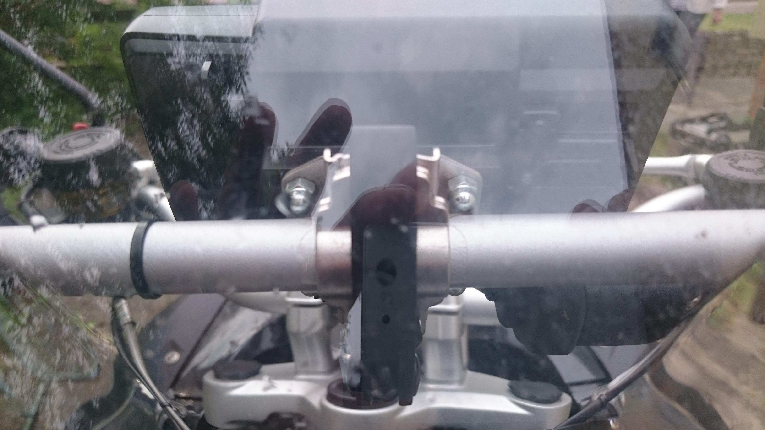

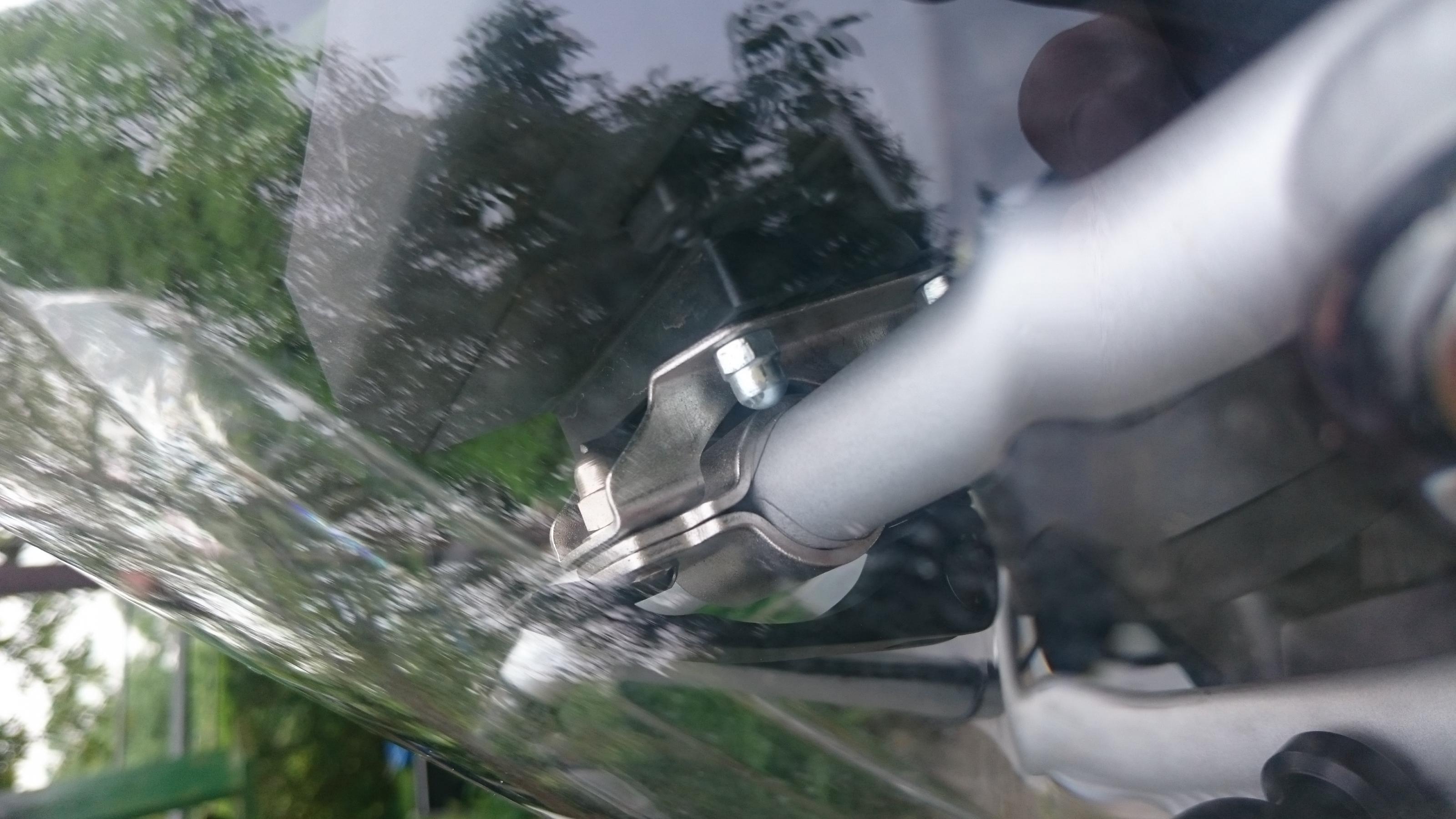

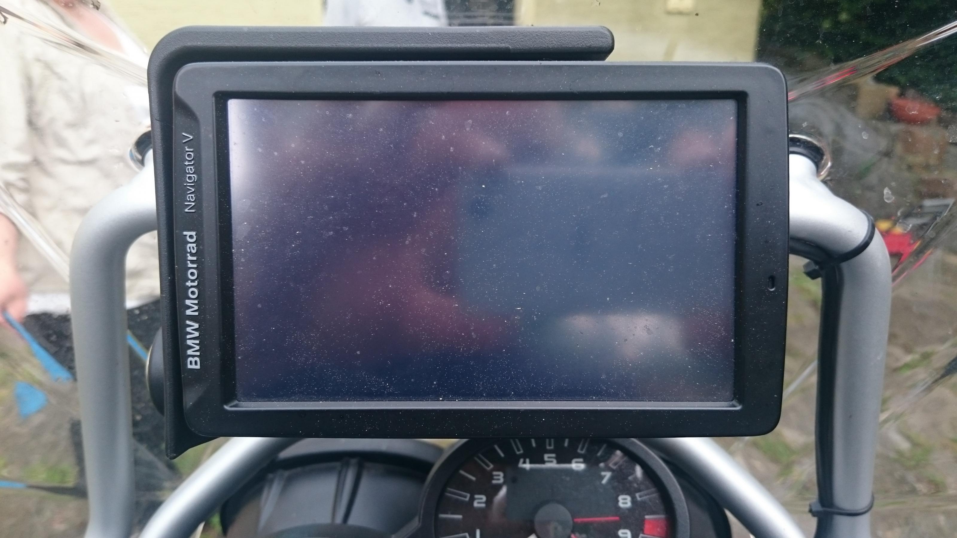

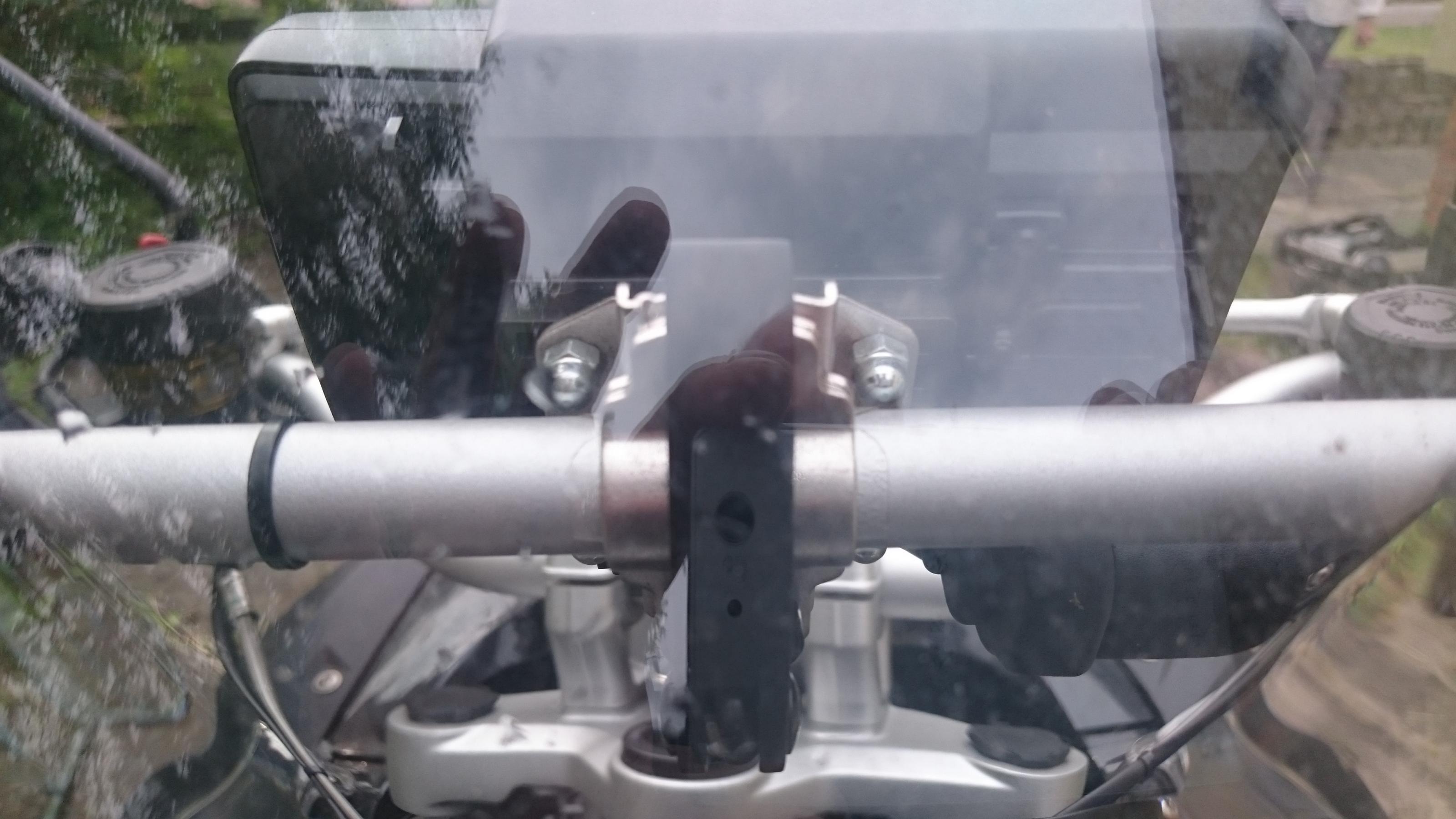

Also ich habe mir die abschließbare Halterung der LC an meine 2013er ADV gebaut. Ich habe sie in Einzelteilen bestellt, zusammengebaut und einen codierbaren Schließzylinder eingesetzt. Ging alles ziemlich easy. Einziges Problem: Der Durchmesser des Bügels der LC ist kleiner. Somit passt die neue Halterung nicht genau auf meinen Bügel. Abhilfe schaffte hier die originale Klemmhalterung. Also erst die Klemmhalterung an meinen Bügel geschraubt, dann die neue N5 Halterung drangeschraubt. Sieht absolut original aus, kein Gebastel oder Gebohre. Ich habe für den Anbau höchstens 40 min gebraucht und ca. 40 Euro ausgegeben (Die Klemmhalterung hatte ich noch vom N4). Bei Bedarf kann ich ja mal ein Bild machen.

Hier die Bilder. Ich hoffe, man erkennt was.
Gruß Gunny

So, ich habe meine Rechnung gefunden.
https://www.parts.bmwgroup.com/webetk/SPoE?action=7&operation=startG&layoutMarke=&Dienst=Teilesuche
Bild 11 Grundplatte 65908524462 7,20 €
Bild 7 Deckel 65908524466 1,00 €
Bild 12 Schraube (4x) 64118368728 4,80 € (je 1,20 €)
Bild 14 Verriegelung 65908524465 1,11 €
Bild 9 Schiebestück 65908524472 ?
Bild 10 Halter 65908524456 ?
Bild 13 Mount Cradle 65908535826 79,83 €
Bild 15 Innensechskantschraube 07129902610 (4x) 3,64 € (je 0,91 €)
Bild 20 Entkopplungshülse 65908535827 (4x) ?
Bild 5 Sechskantmutter 07119922854 (4x) 1,16 € (je 0,29 €) ich habe dann aber Hutmuttern aus dem Baumarkt genommen
Bild 16 Abdeckung 65908524463 3,90 €
Bild 19 RepSatz Schließzylinder 51257698204 16,81 €
Bild 6 Klemmstück brauchst du nicht (dafür nimmst du folgende Halterung)
https://www.parts.bmwgroup.com/webetk/FzgIdCtrl
Bild 1 Satz Halterung Klemmung Navigator
Diesen Satz hätte ich noch neu da, hat auch mal 49,- € gekostet.
Auf alle Preise kommen noch die MWSt.
Ich kann nur sagen, hat sich gelohnt. Mein Navi V ist nun abschließbar (codiert) und sitzt, wie es soll. Alles funktioniert prima. Zusammen- und angebaut war das Teil in ca. einer Stunde. (incl. Kabel verlegen und anschließen).
Ich hoffe, ich konnte helfen.
