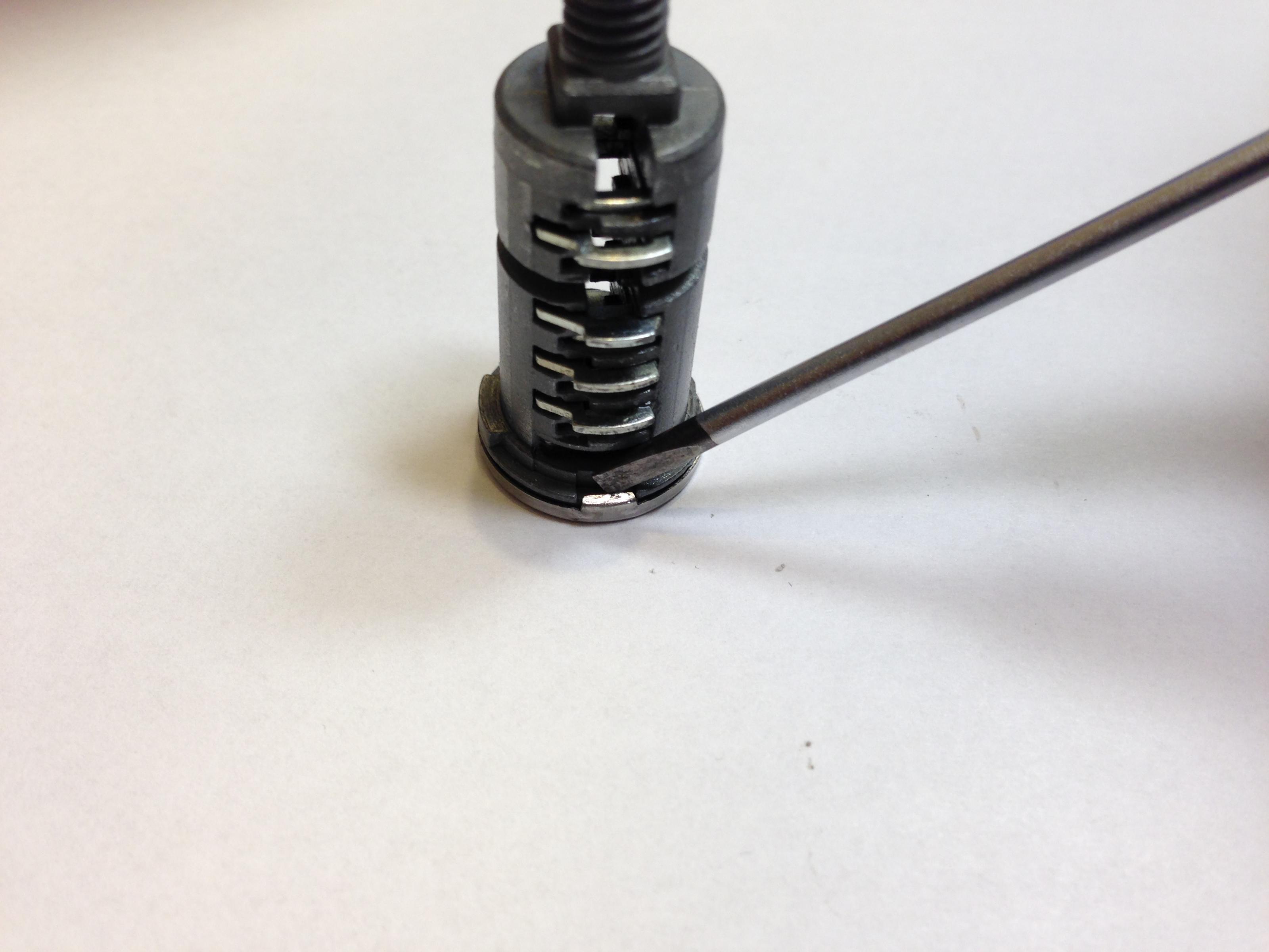

Kleines Update

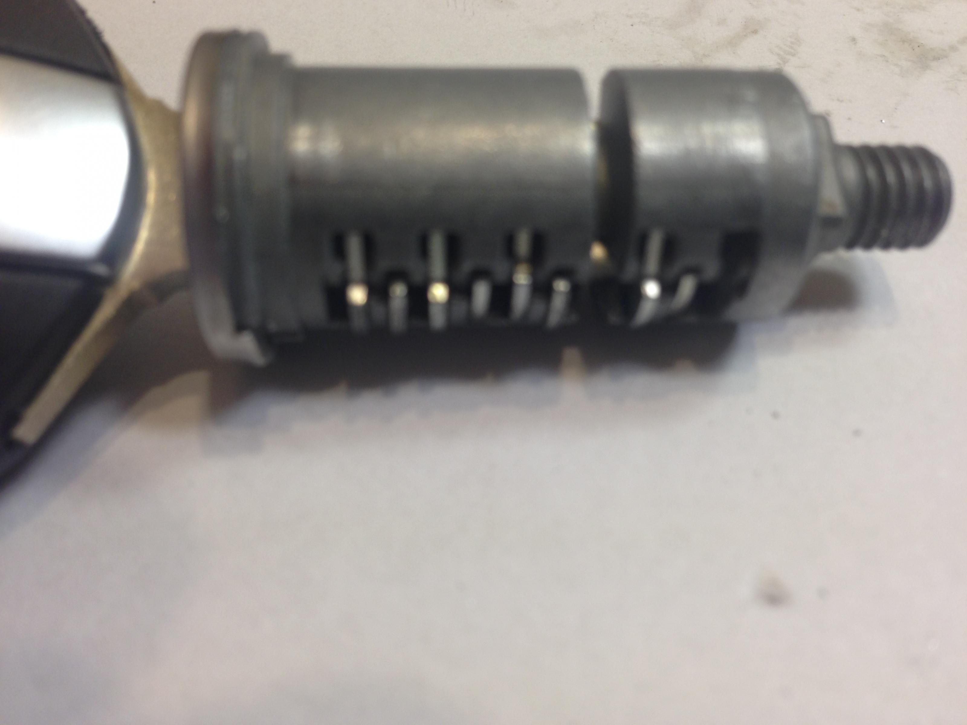

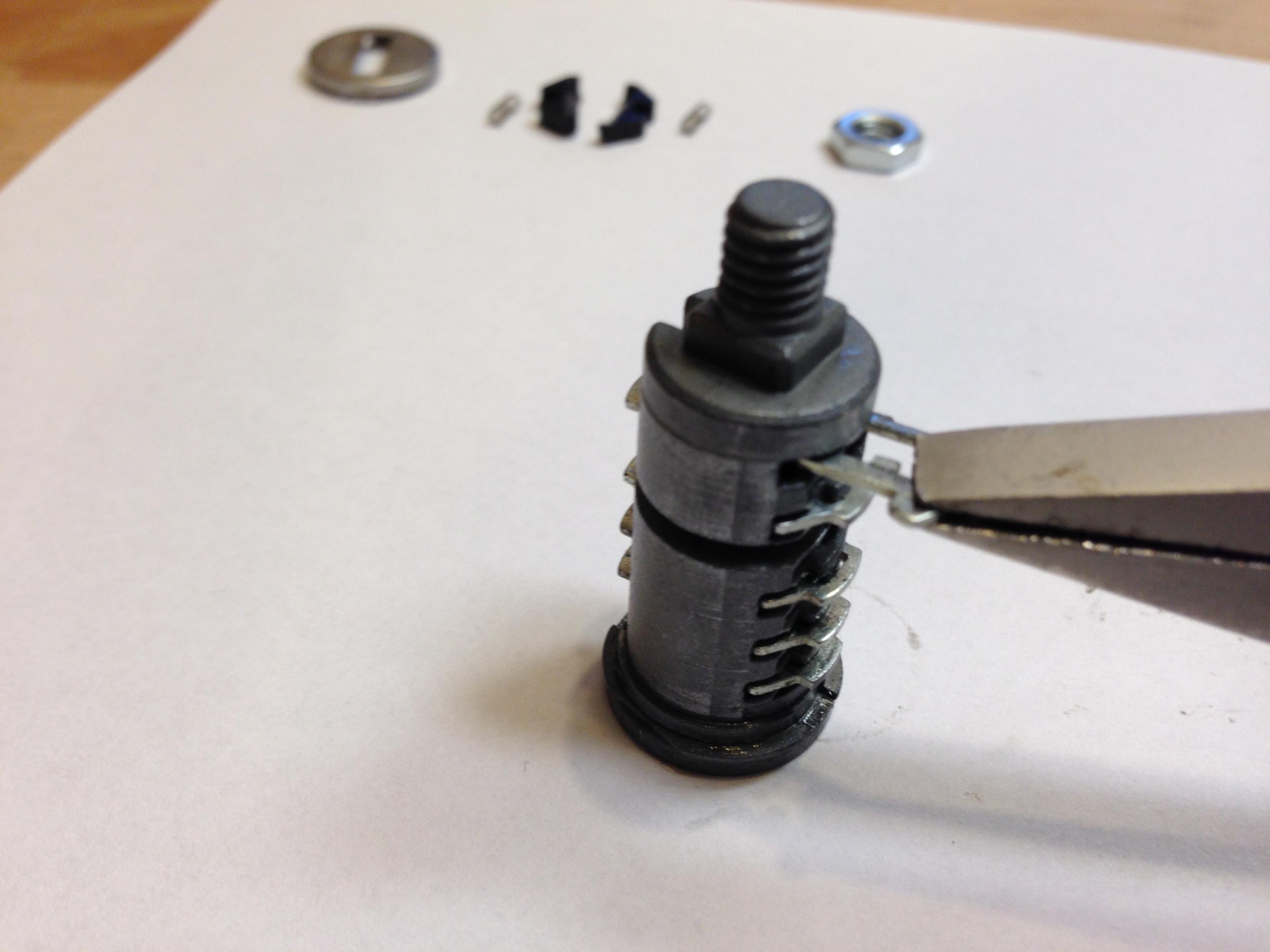

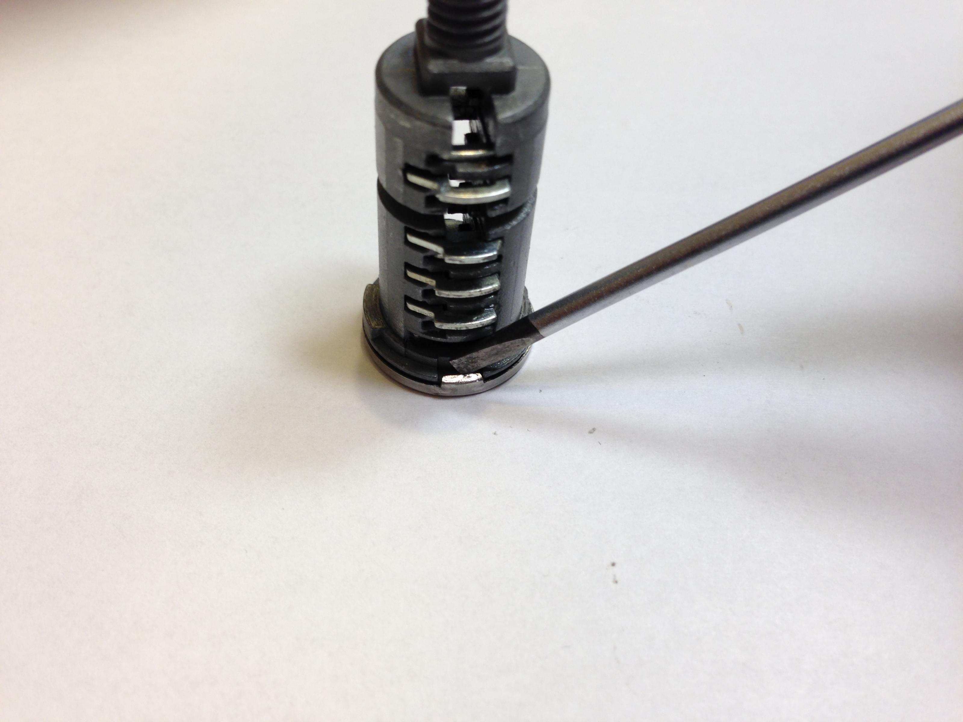

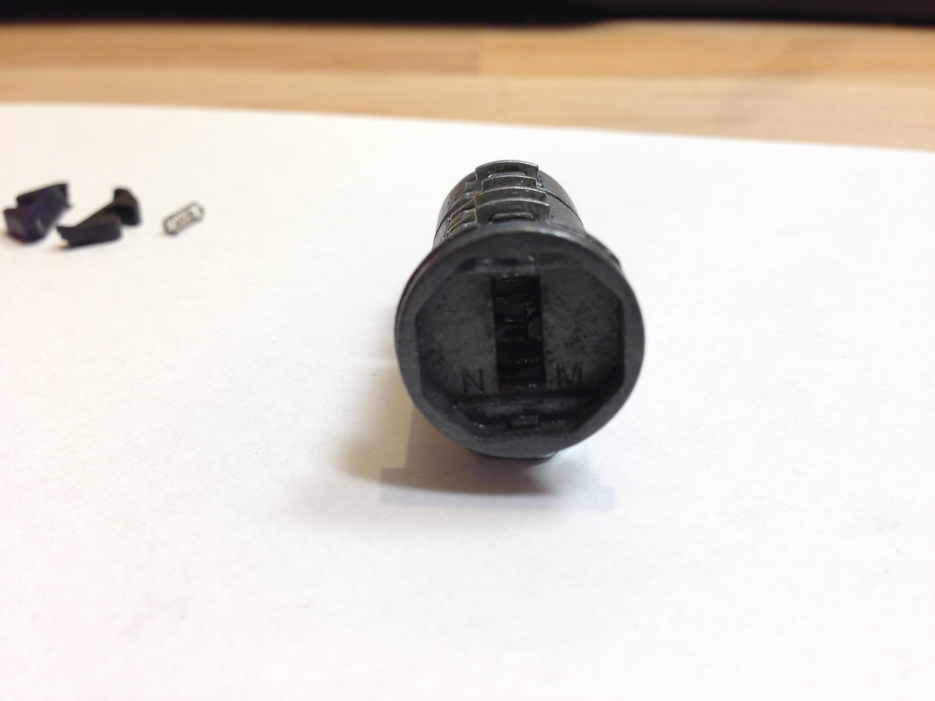

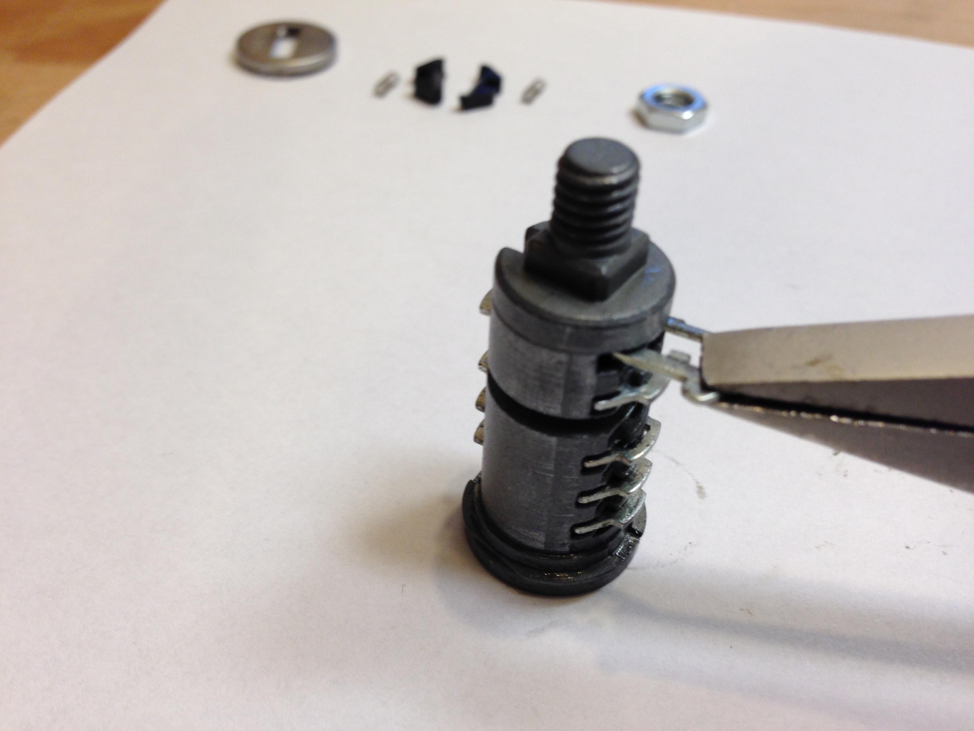

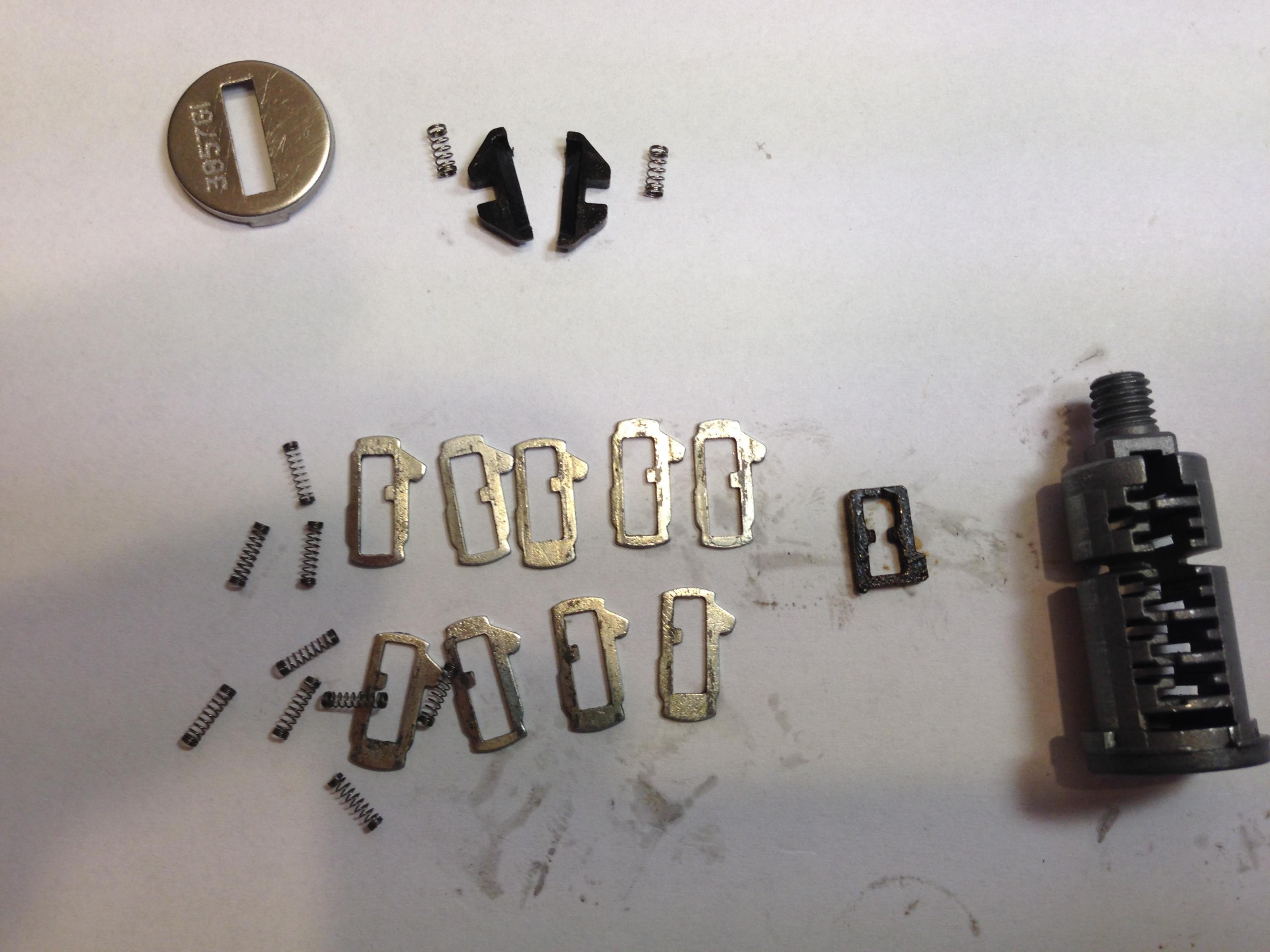

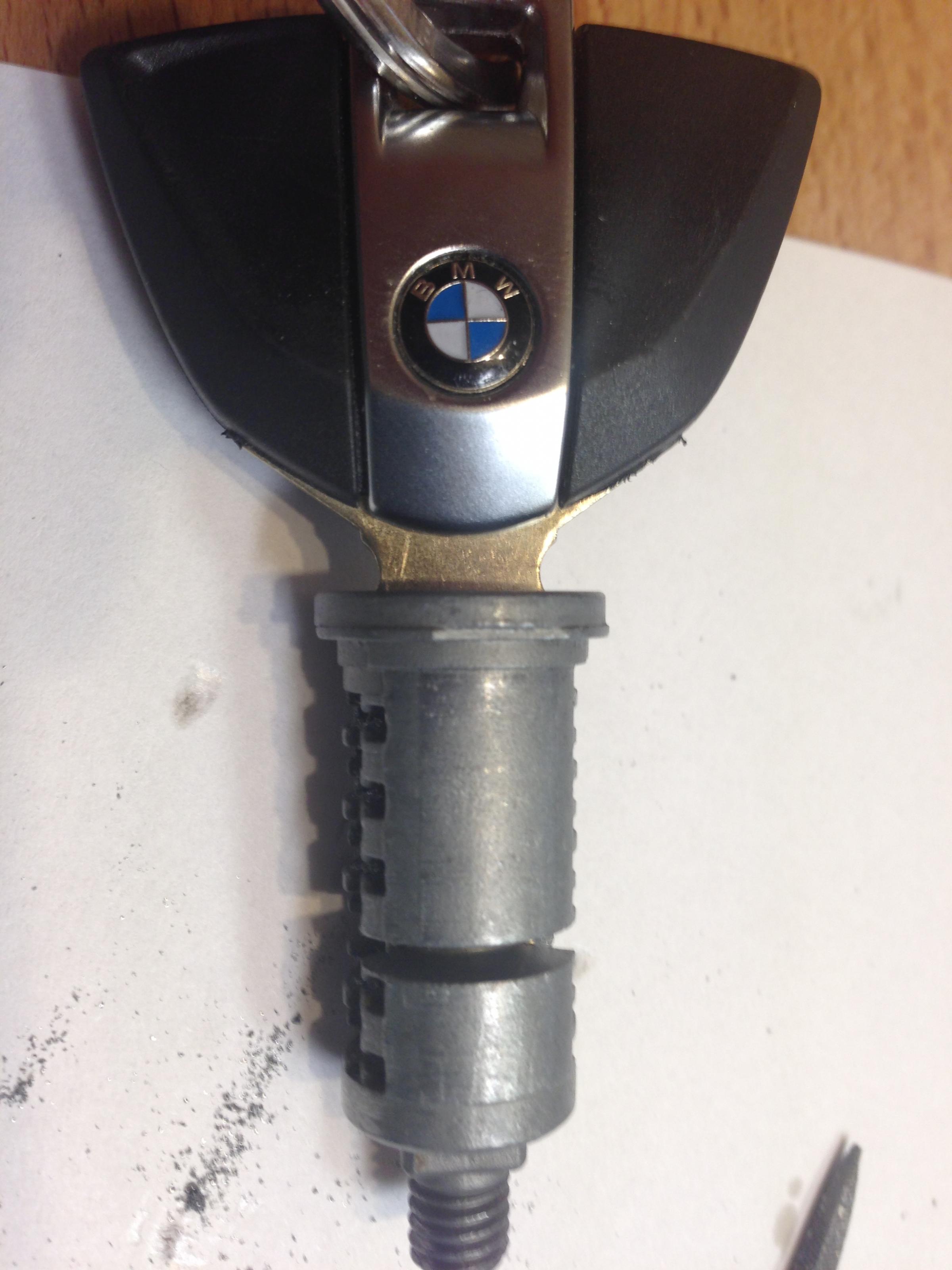

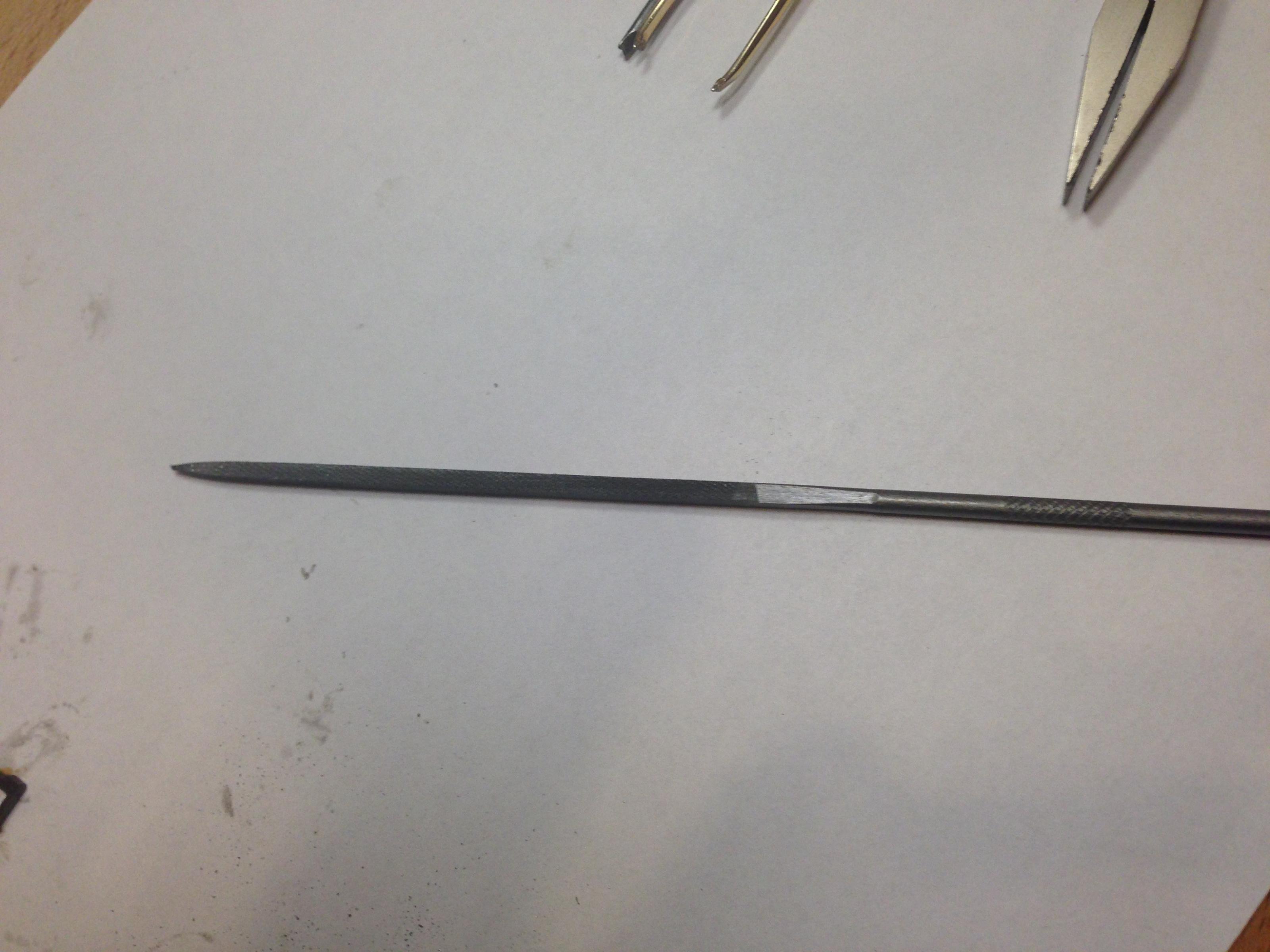

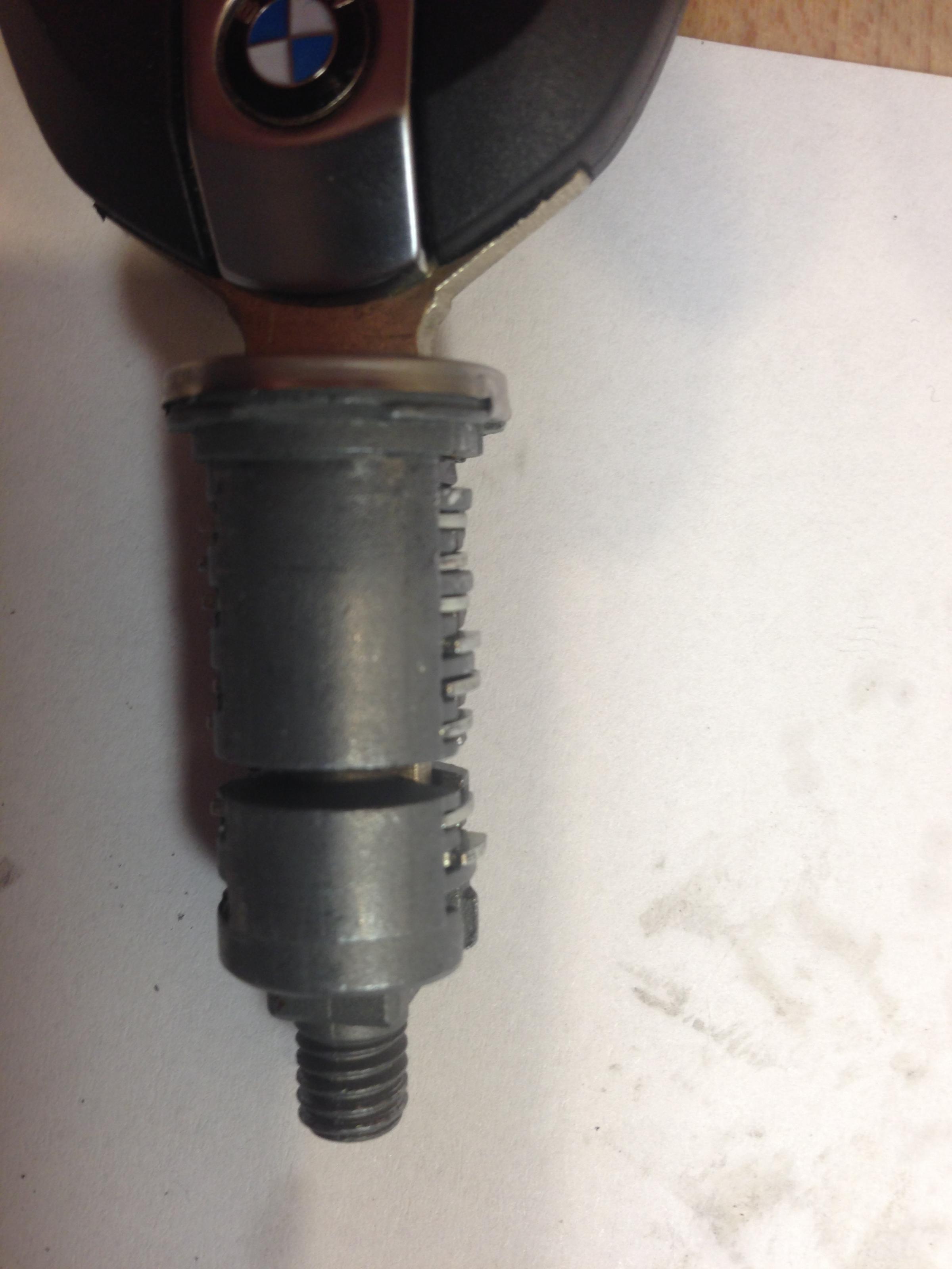

Ich habe jetzt das Schloss noch einmal ueberarbeitet nachdem hier viele Interesse zeigen.
Also jetzt habe ich auch das erste Plaettchen, es ist nicht zum kodieren, so weit aufgefeilt das der Zuendschluessel passt.
Auch habe ich nun 8 Kodieplaettchen verbaut ( gestern Abend nur 5). Daher funktioniert das jetzt auch mit der Sollbruchstelle. Das heisst auch wenn gewaltsam das Schloss abgedreht wird, sperrt der Rest vom Zylinder der noch im Schloss verbleibt.
Habe diesmal auch Fotos gemacht.

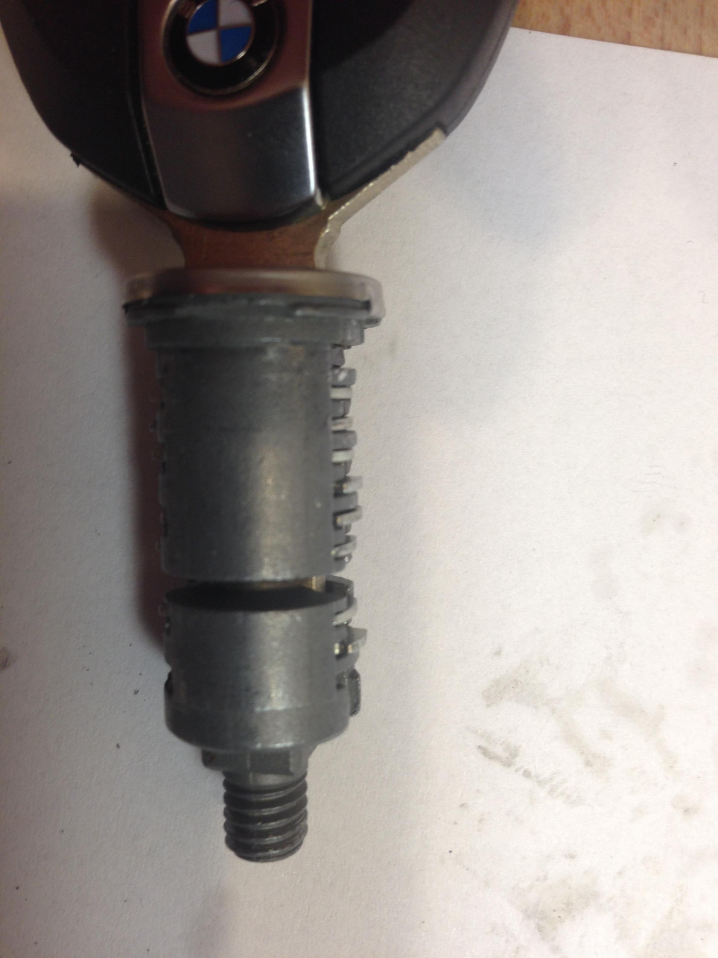

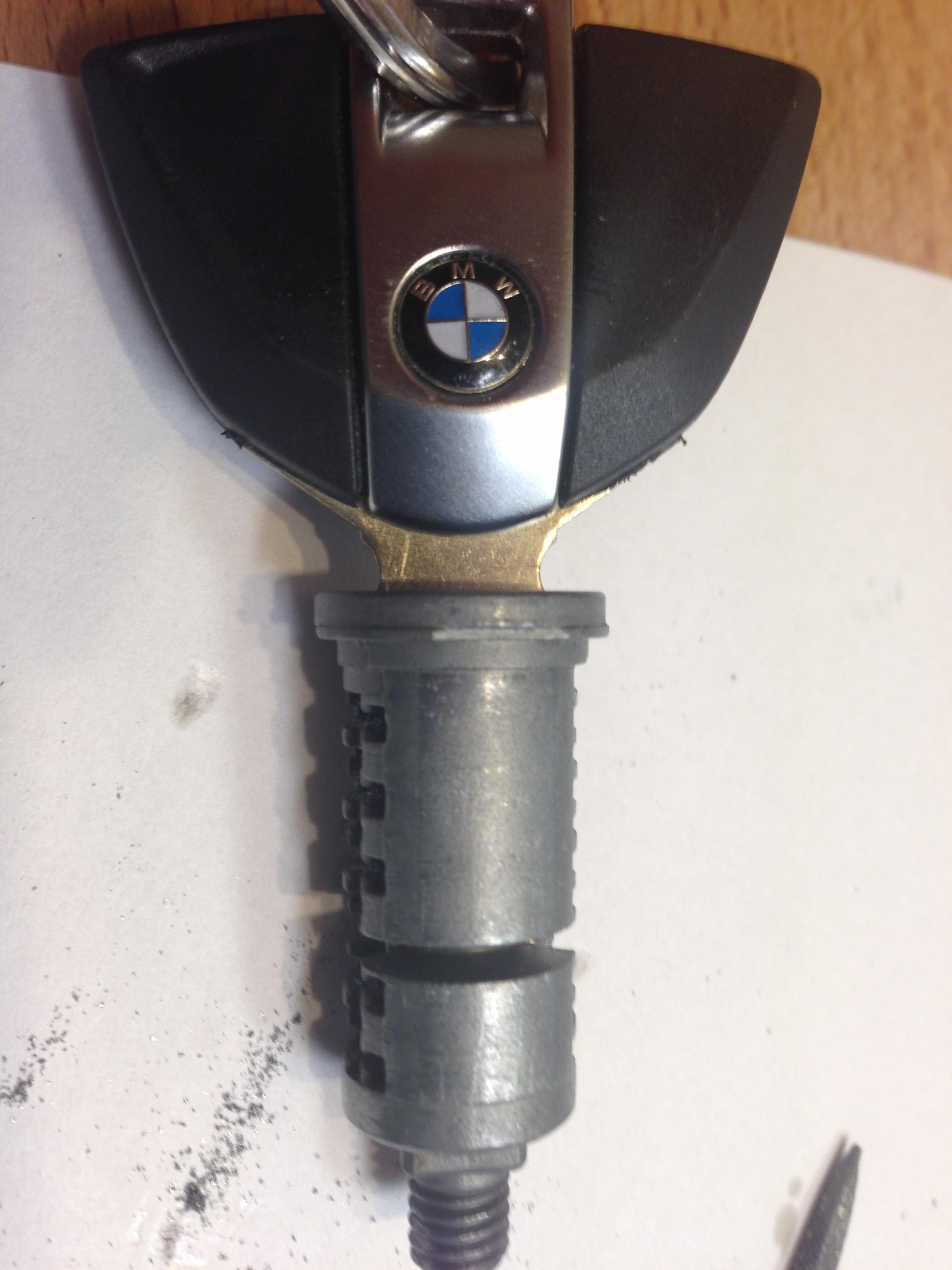

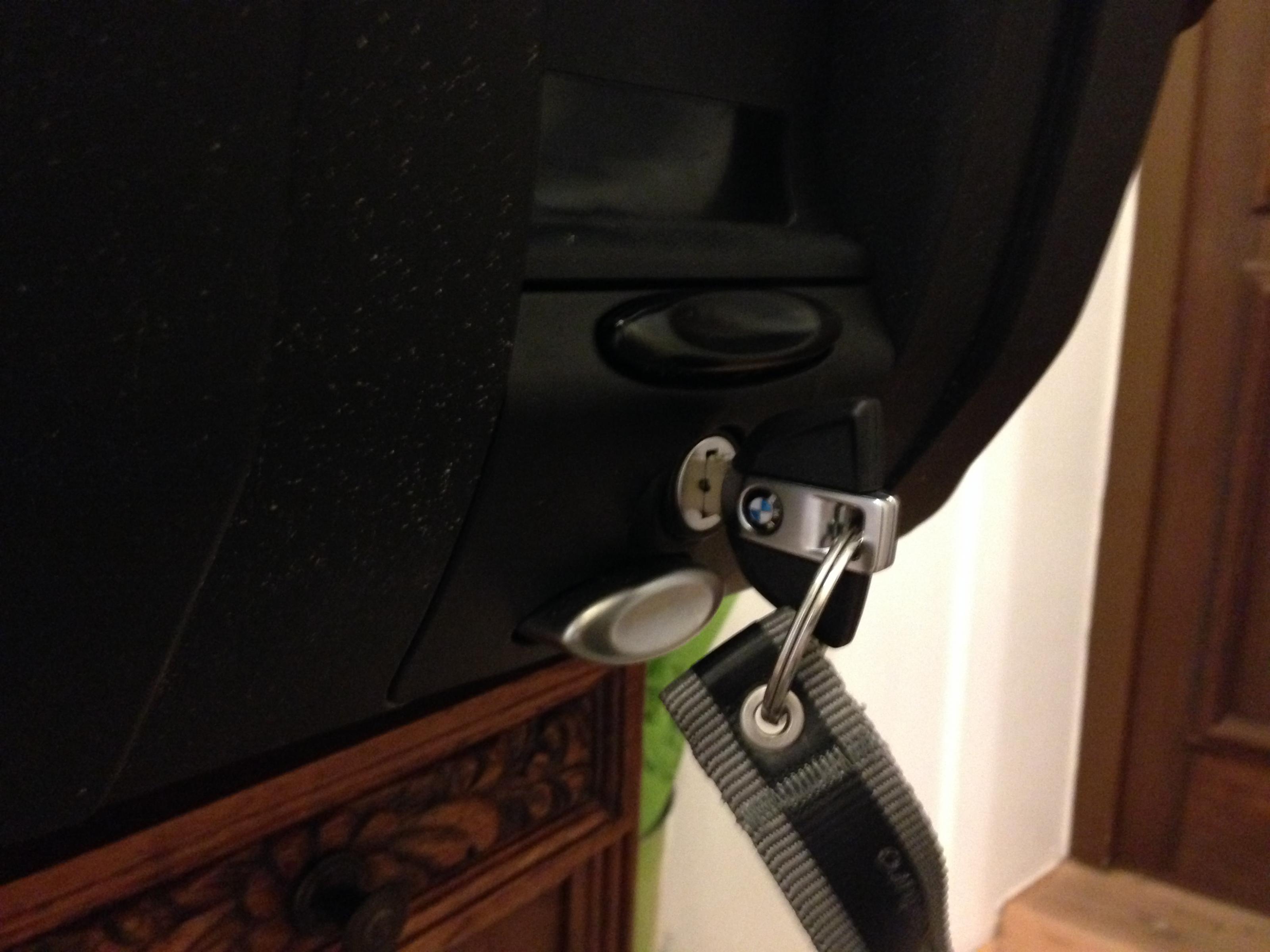

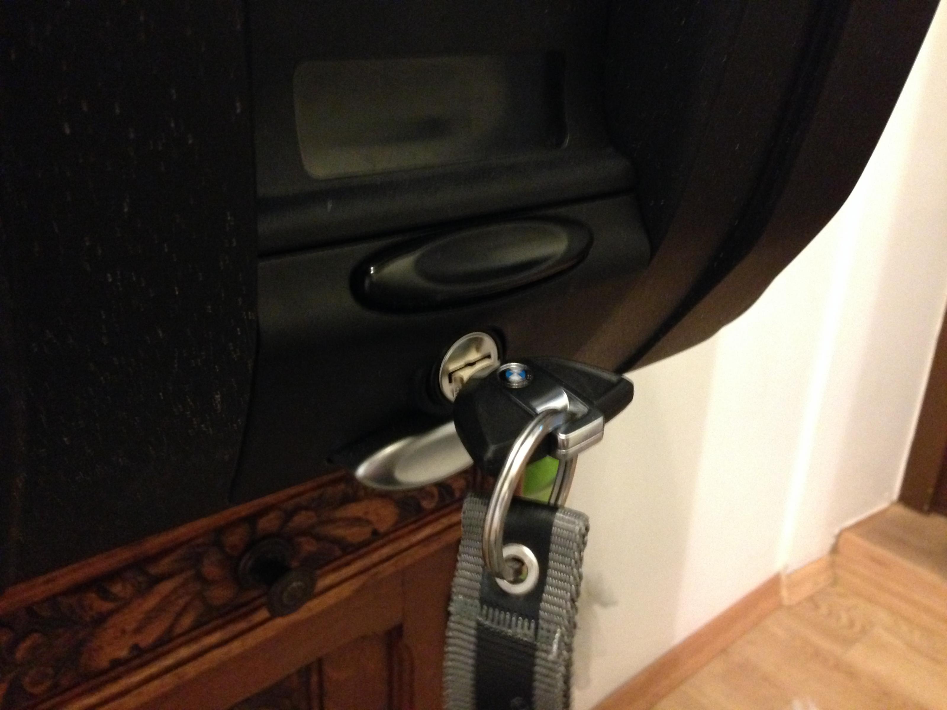

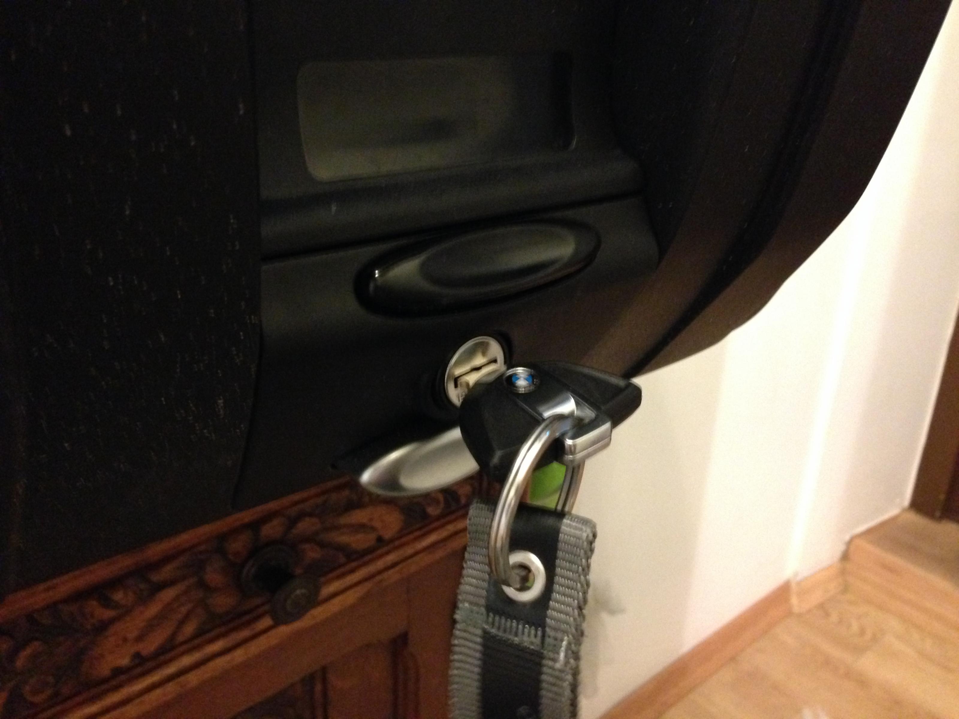

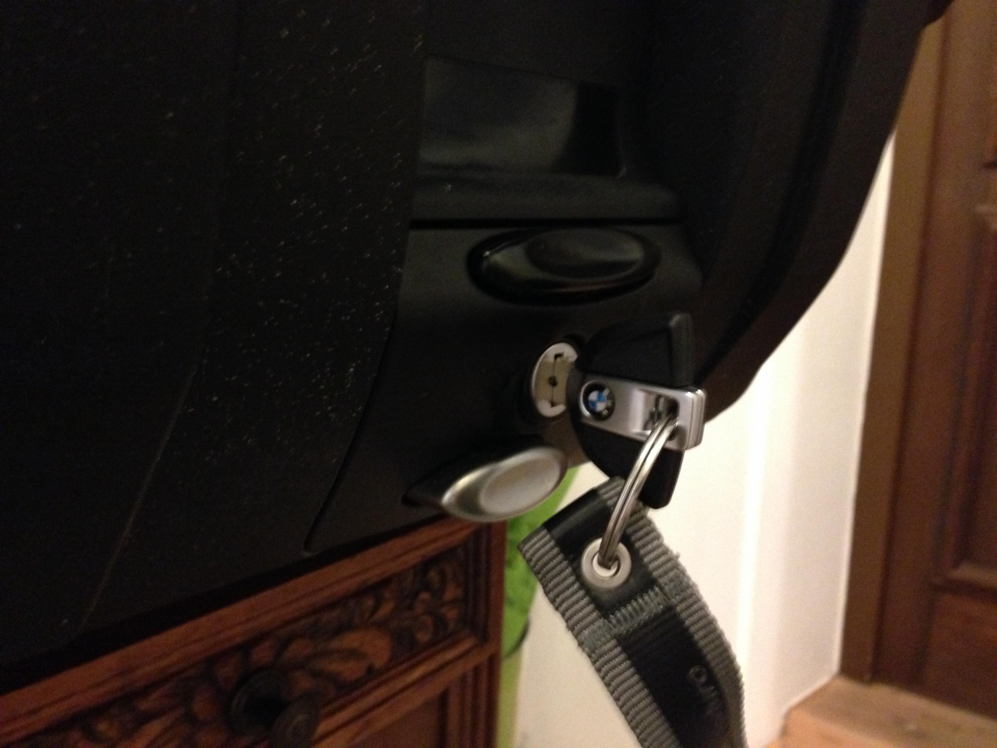

So, hier das Ergebnis:
LG
Johannes

So, auseinandernehmen geht recht einfach, aber man sollte nicht so blöd sein wie ich, das auf einem Holzboden in der Scheune zu machen, der Schlitze hat. Eines der schwarzen Plastik-Teile und 3 Federchen sind für immer weg. Das nächste Schloss wird auf einem anständigen Tisch im Büro zerlegt!

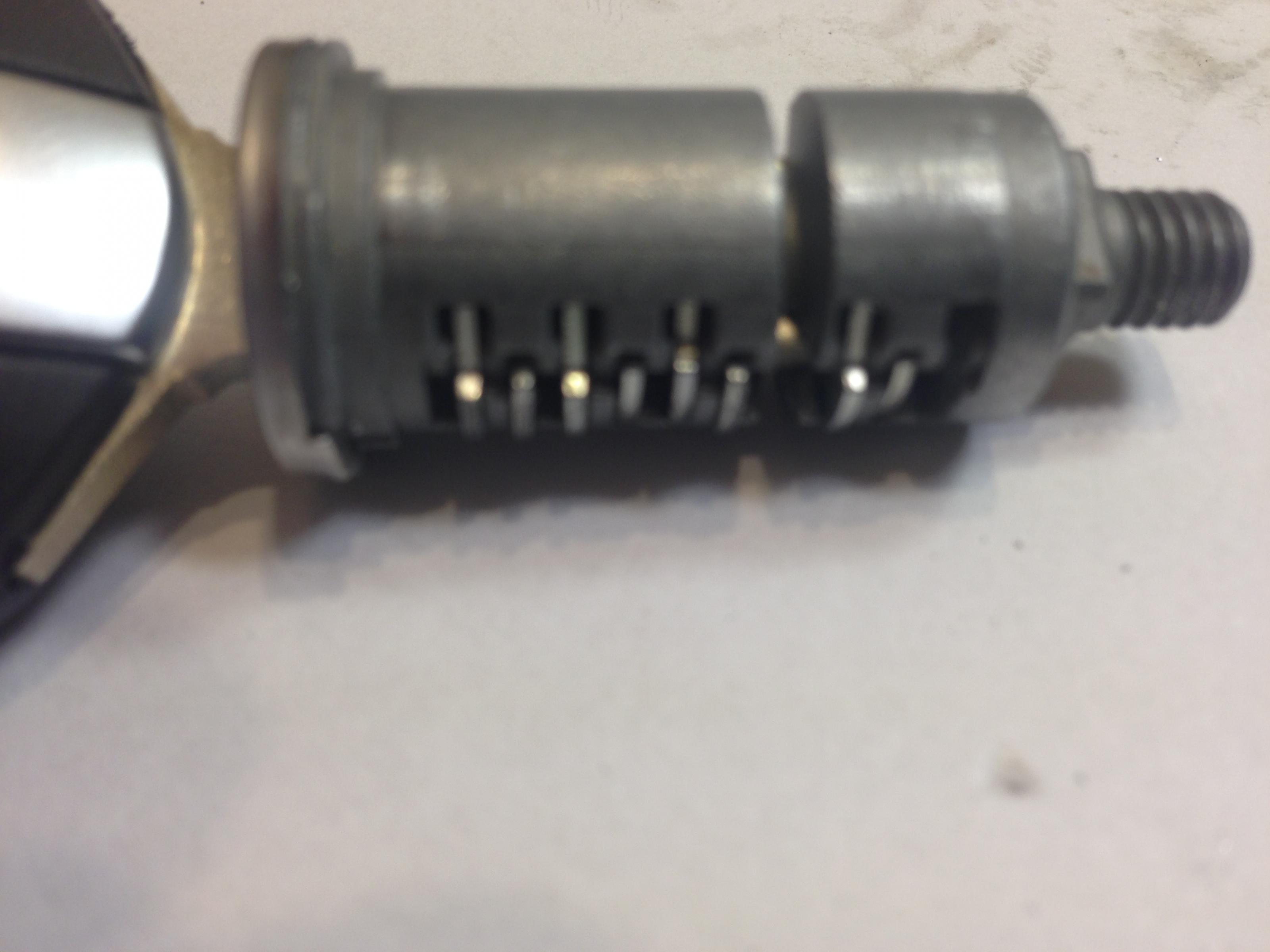

Ich hab das Schloss am Wochenende auch umgebaut.
Leider passt es nicht wirklich in mein Maxia. Obwohl Givi sagt das es passen sollte.
Egal. Es funktioniert. Das ist das wichtigste.

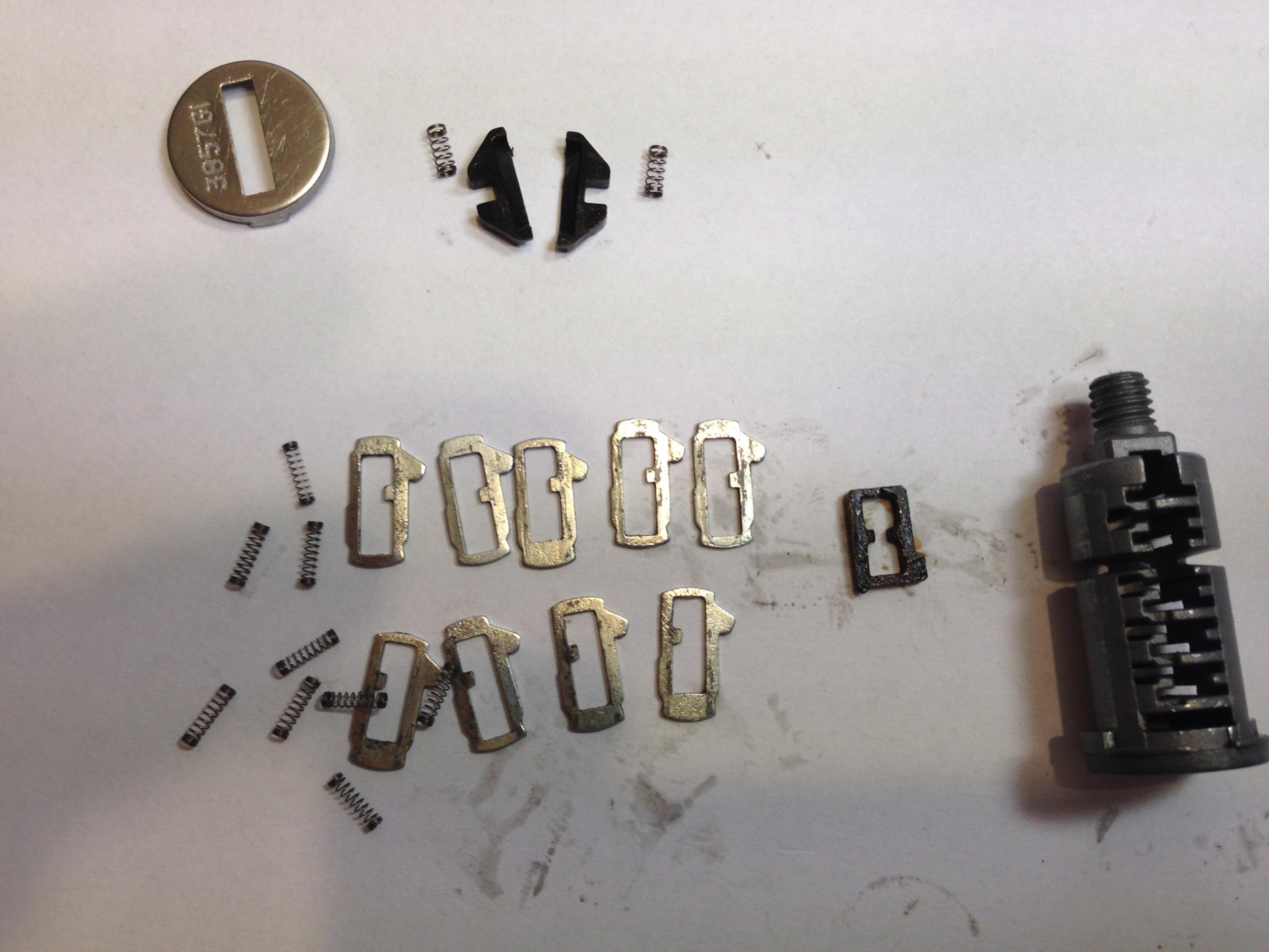

Eine Frage noch zu den bildern.
Da gibt es neun silberne plätchen und ein dunkleres.
wo genau kommt das dunkle hin?
Ist mir schon vor längerem raus gefallen.
hannes012
09.05.2014
74
Österreich
R 1200 GS Adventure 2014
das dunkle Plättchen kommt in den ersten Schlitz in den Zylinder.
Ich glaube es soll den Schlüssel sauber führen.
Man muss es für den Zündschlüsses sauber aufweiten, da die Stege bereits sehr dünn sind.

Aha.
Bei mir funktioniert es bis jetzt auch ohne ganz gut.
