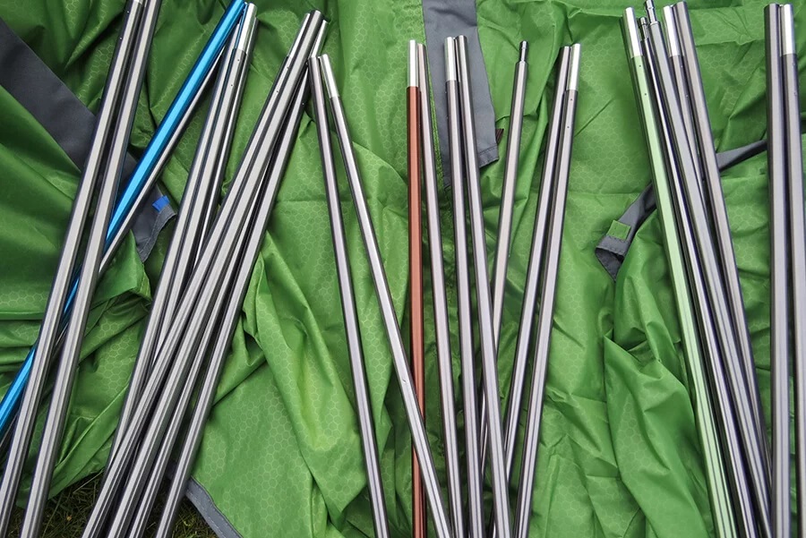

Blau: 5,21m, Außendurchmesser: 1,1
Grün: 3,46, A-D: 0,95
An den Enden jeweils 1,8cm lange Verjüngungen, mit A-D: 0.5

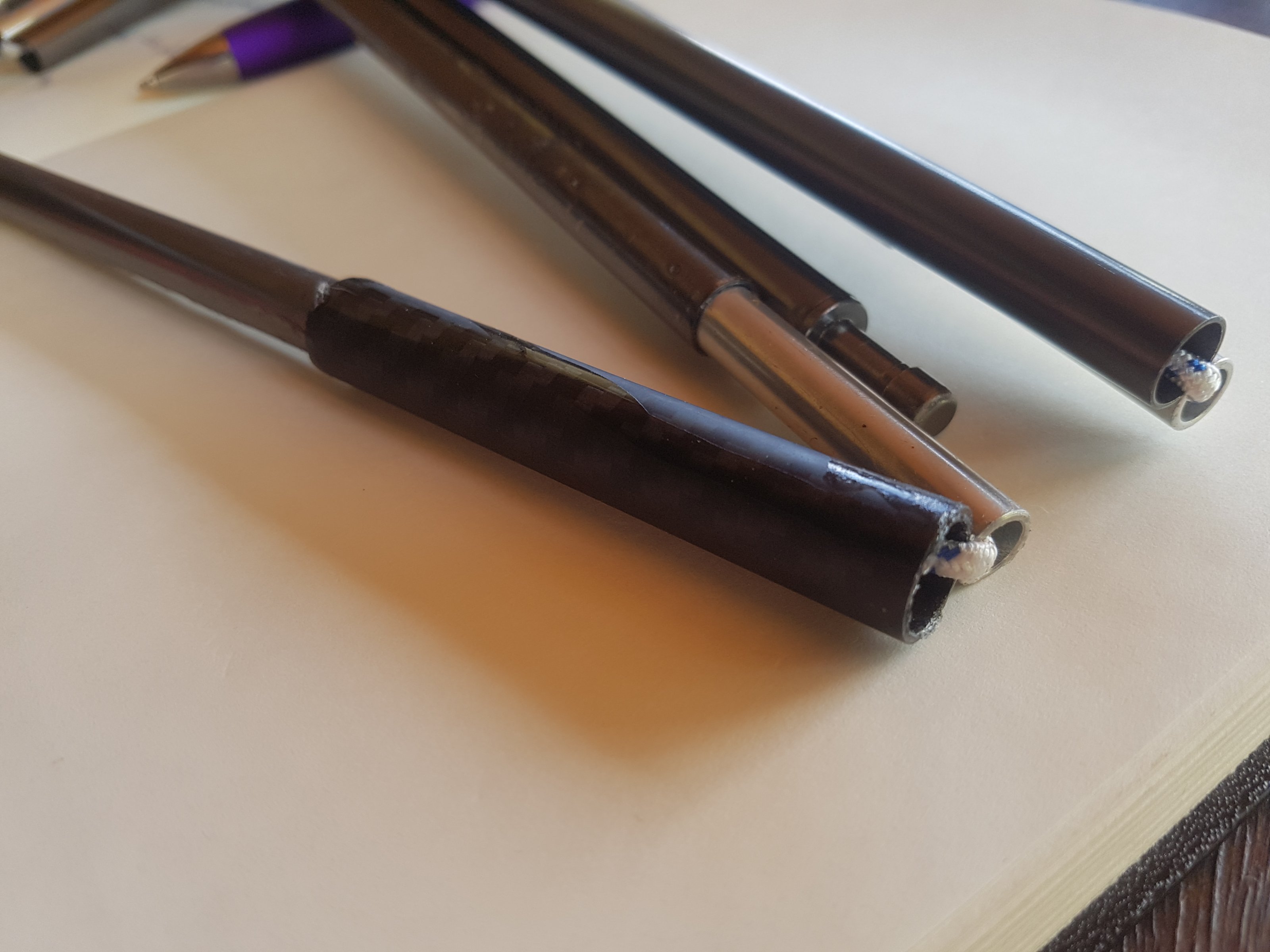

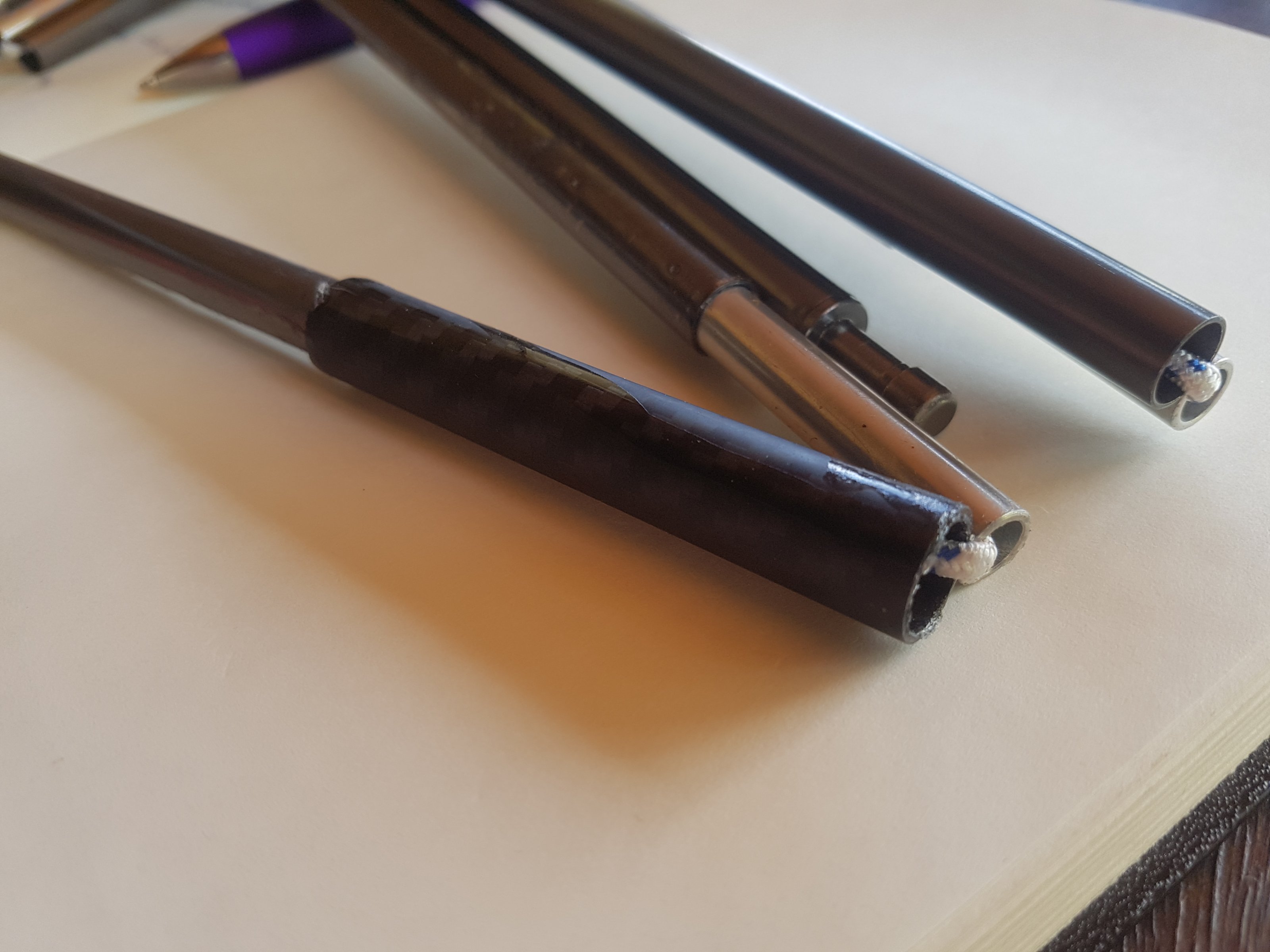

Bei meiner braunen Stange ist eine Aufnahme aufgerissen... Ich habe ein Stückchen Kohlefaserrohr mit Sekundenkleber darüber geschoben. Hält Bombe!

Ihr macht mir Angst!!! Hatte bislang allerdings keine Probleme mit dem Gestänge. 🤷🏽‍♂️

Oh, das weiß ich nicht mehr so genau. Aber ich weiß die Daten noch: AD 12mm, ID 10mm, ca. 10€ für 1m .
