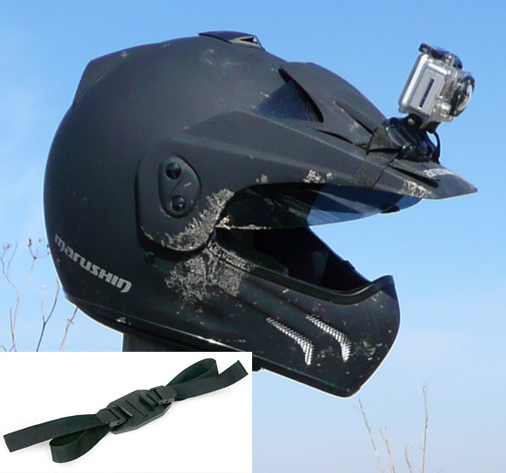

Mein Nick wird ausgesprochen, wie er geschrieben wird, gar kein Problem... :D
Im Anhang ein Bild von meinem Helm mit Kamera, habe den einfachen Gurt verwendet (kleines Bild im Bild), läßt sich bei meinen Endurohelmen durch die Löcher im Schild ziehen und hält bombensicher (bin auch schon mehrmals damit im Gestrüpp hängengeblieben, ich glaube, da hätte es mir eher den Kopf abgerissen als dass sich die Kamera vom Helm gelöst hätte ;)).

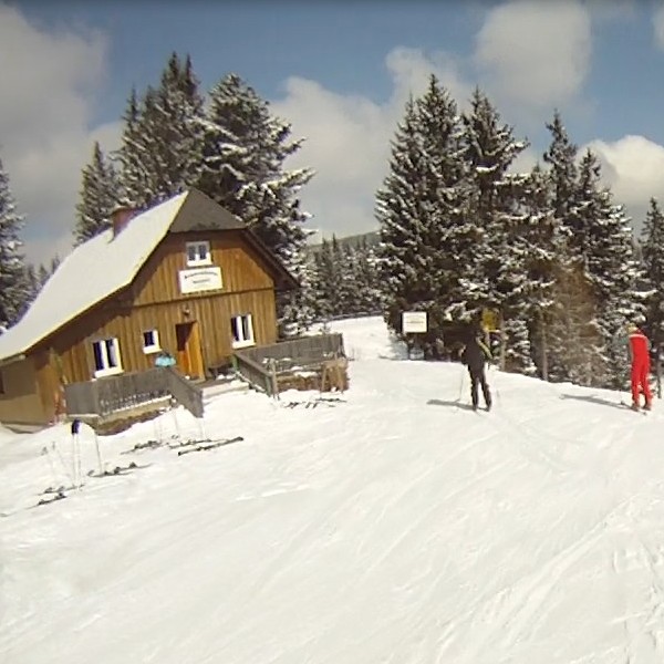

Bitte schön, aber bedenken, da ist Bewegungsunschärfe dabei
Halllo,
und Danke für den Screenshot. Die Größe ist mit 1271x958 Pixel etwas ungewöhnlich, anscheinend bietet die GoPro neben dem 16:9 HD-Format (1980x1080) auch Spezialformate? Können solche Videos von Schnittprogrammen zu DVDs im 16:9 Format verarbeitet werden? Werden dann schwarze Balken am Rand eingeblendet oder wird das Bild dann auf 16:9 verzerrt?
Der Screenshot zeigt eigentlich keine Bewegungsunschärfe, die Umrisse der Personen sind klar erkennbar. Bei feinen Details hat der Videopprozessor anscheinend ähnliche Probleme wie die ContourHD: die Äste des kahlen Laubbaumes (zwischen den beiden Personen) sind nur als Schleier erkennbar:
Auch die tonnenförmige Verzerrung ist ähnlich wie bei der Konkurrenz (bei dem günstigen Preis und geringen Gewicht darf man keine aufwändig korrigierte Optik erwarten).
Im direkten Vergleich ist die Detailauflösung im 1:1 crop eines ContourHD-Videos sichtbar schlechter. Das Video wurde allerdings bei schwachem Licht aufgenommen, also mit geöffneter Blende:
Auch hier sieht man die Äste des kahlen Laubbaums (rechts unten) nur als verschwommenen Schleier.
Bei Gelegenheit suche ich ein Video der ContourHD heraus, das bei Sonnenschein aufgenommen wurde. Wenn die Detailauflösung dann immer noch geringer als bei der GoPro ist, kann es nicht an der Blendeneinstellung liegen.

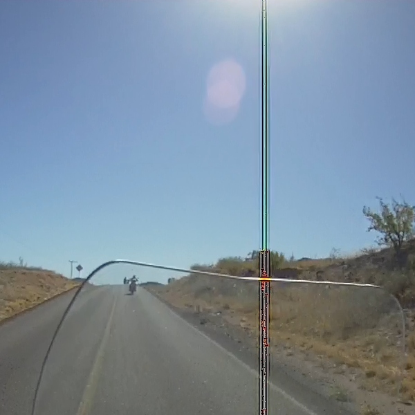

Ein wichtiger Kritikpunkt an der ContourHD fehlt in der Tabelle: die starke Gegenlicht-Empfindlichkeit. Bei Videoclips, bei denen das Sonnenlicht schräg von vorn einfällt, ist oft Banding zu beobachten:
Ich habe dem Hersteller schon vor Monaten eine Anfrage zu diesem Problem geschickt, aber VholdR hat bisher nicht geantwortet. Es bleibt also festzuhalten, dass die ContourHD definitiv keine Schönwetterkamera ist. Außenaufnahmen sollte man nur bei bedecktem Himmel machen.
Du warst mit der GoPro Hero ja ebenfalls bei Sonnenschein unterwegs. Hast Du Banding auf den Videoclips beobachtet?

Nein, lediglich lens flares, aber die sind ja OK.
das wäre ein klares Argument für die GoPro Hero.
Wenn sich das Banding der ContourHD herumspricht und Vholdr den *rsch nicht hochkriegt, dann kann sich GoPro darüber nur freuen.
