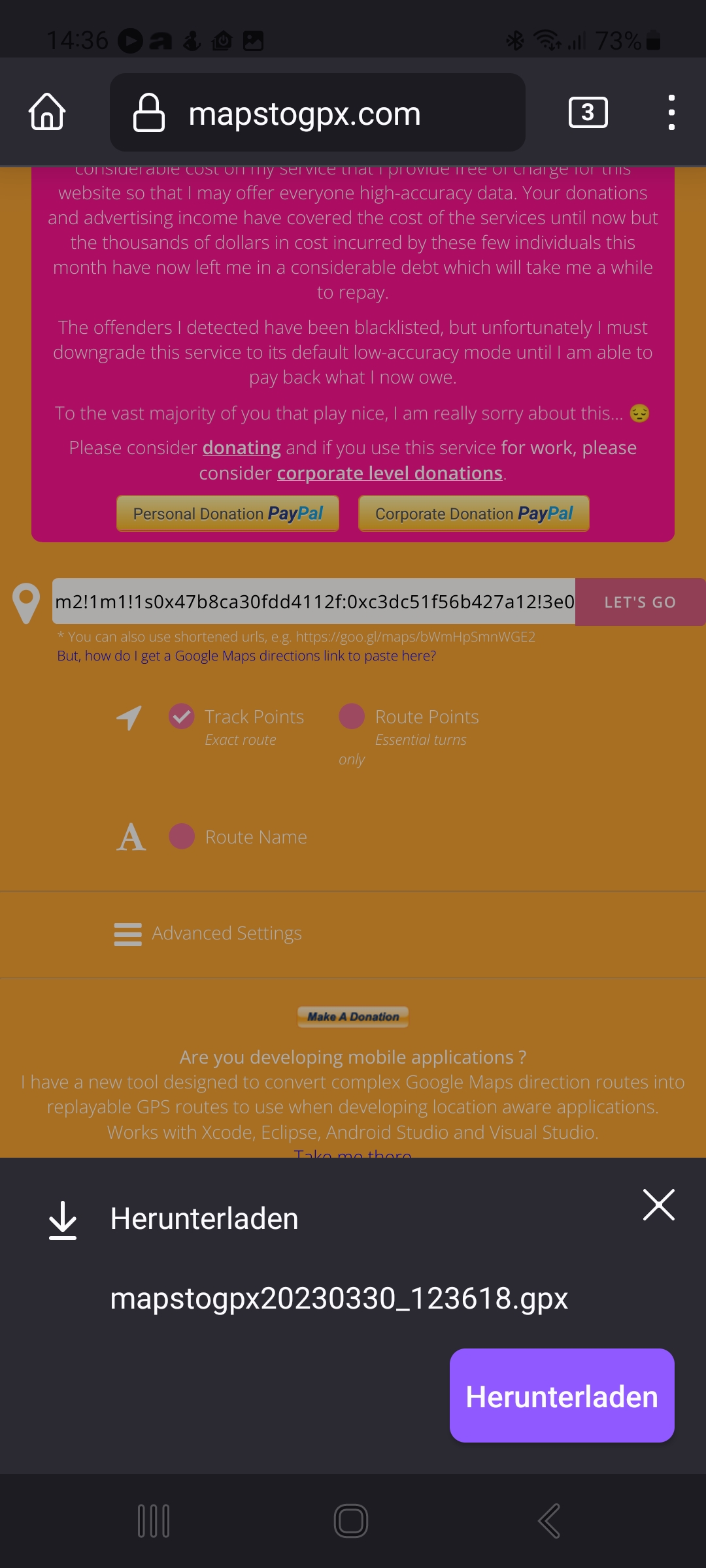

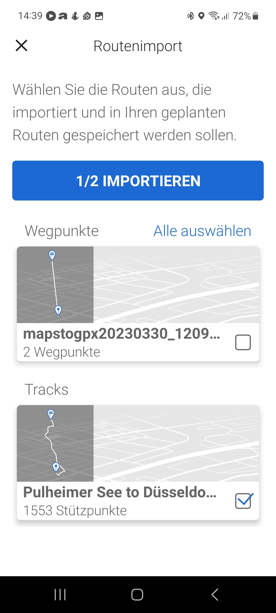

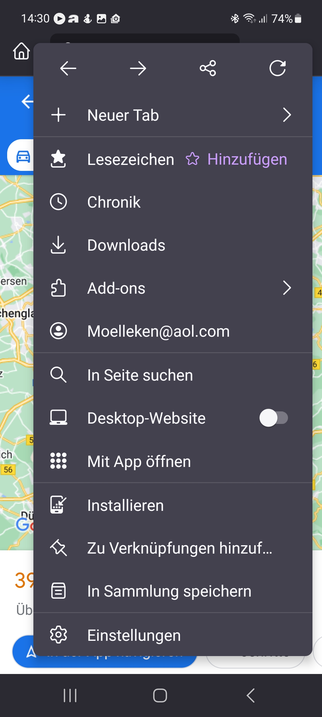

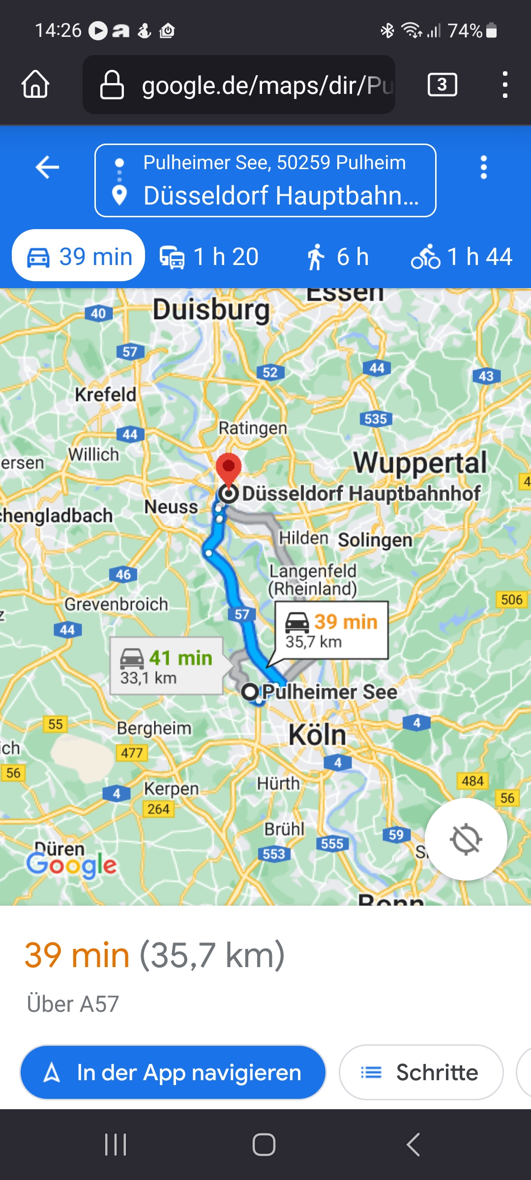

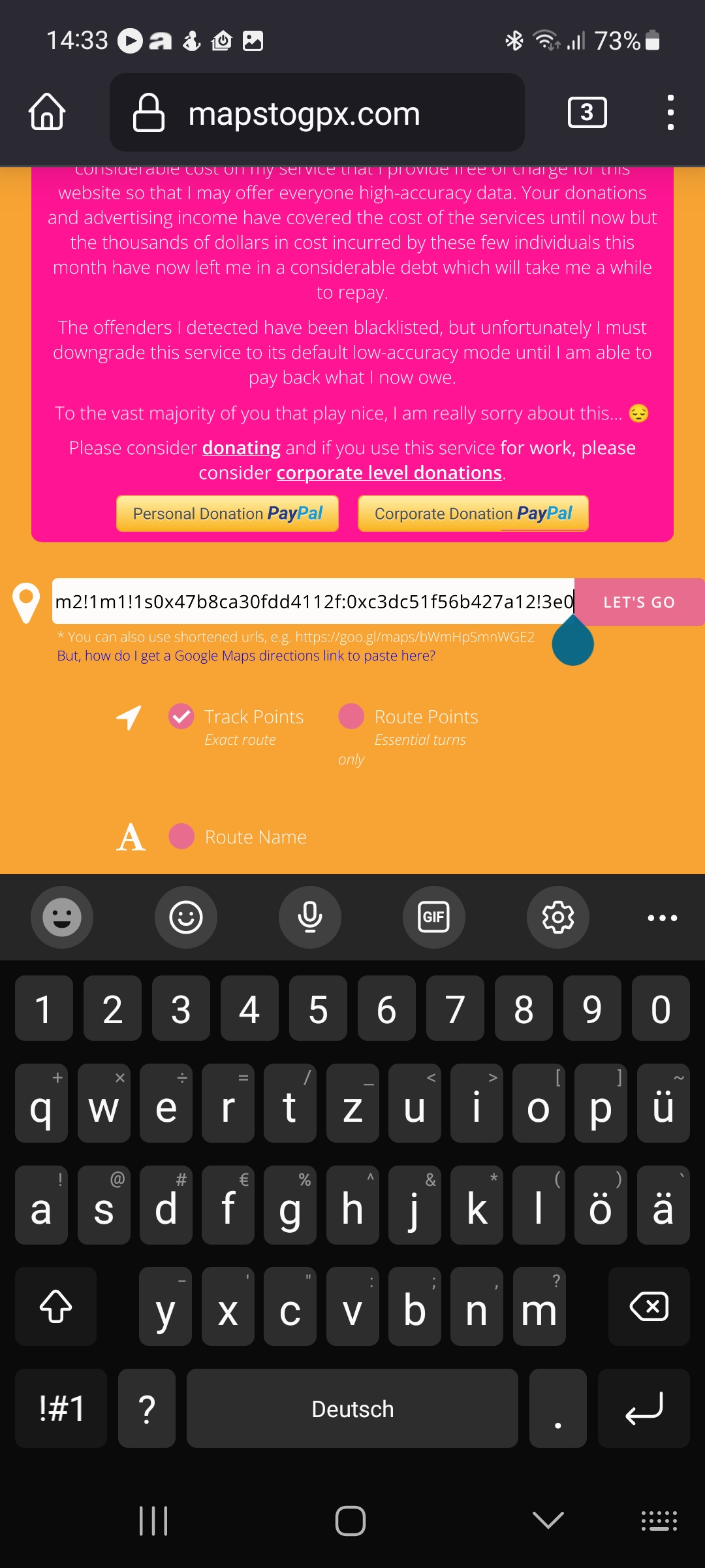

Falls jemand das mal bei einem Andoid- Handy braucht (ist ein Samsung) - da geht es noch etwas einfacher:
1.Route im Browser erstellen (Firefox):
2.oben im Firefox die drei Punkte anklicken und dort das Link Symbol ganz oben:
3.die maps to gpx Seite öffnen und in die "Paste your Link here" Zeile einfügen:
4. Wenn ich jetzt auf "Lets go" klicke,kommt folgendes:
5.Nach dem Herunterladen nur noch mit der Connected App öffnen und:
6. Dort den Track Importieren (also besten die Datei mit den vielen Wegpunkten um genau diesselbe wie bei Maps zu haben):
Und alles ohne Mail oder andere Klimmzüge - ob das allerdings sinnvoll ist anstatt direkt mit der Connected App zu arbeiten sei dahingestellt...
Im Prinzip genau das gleiche was ich Seiten zuvor schon beschrieben habe. Nur mit dem Samsung eigenen Browser ohne zusätzlich Firefox installiert zu haben. Einziger Unterschied ist die Position der 3 Punkte oder halt wie man an das Menü zum kopieren des Links kommt. :wink:
