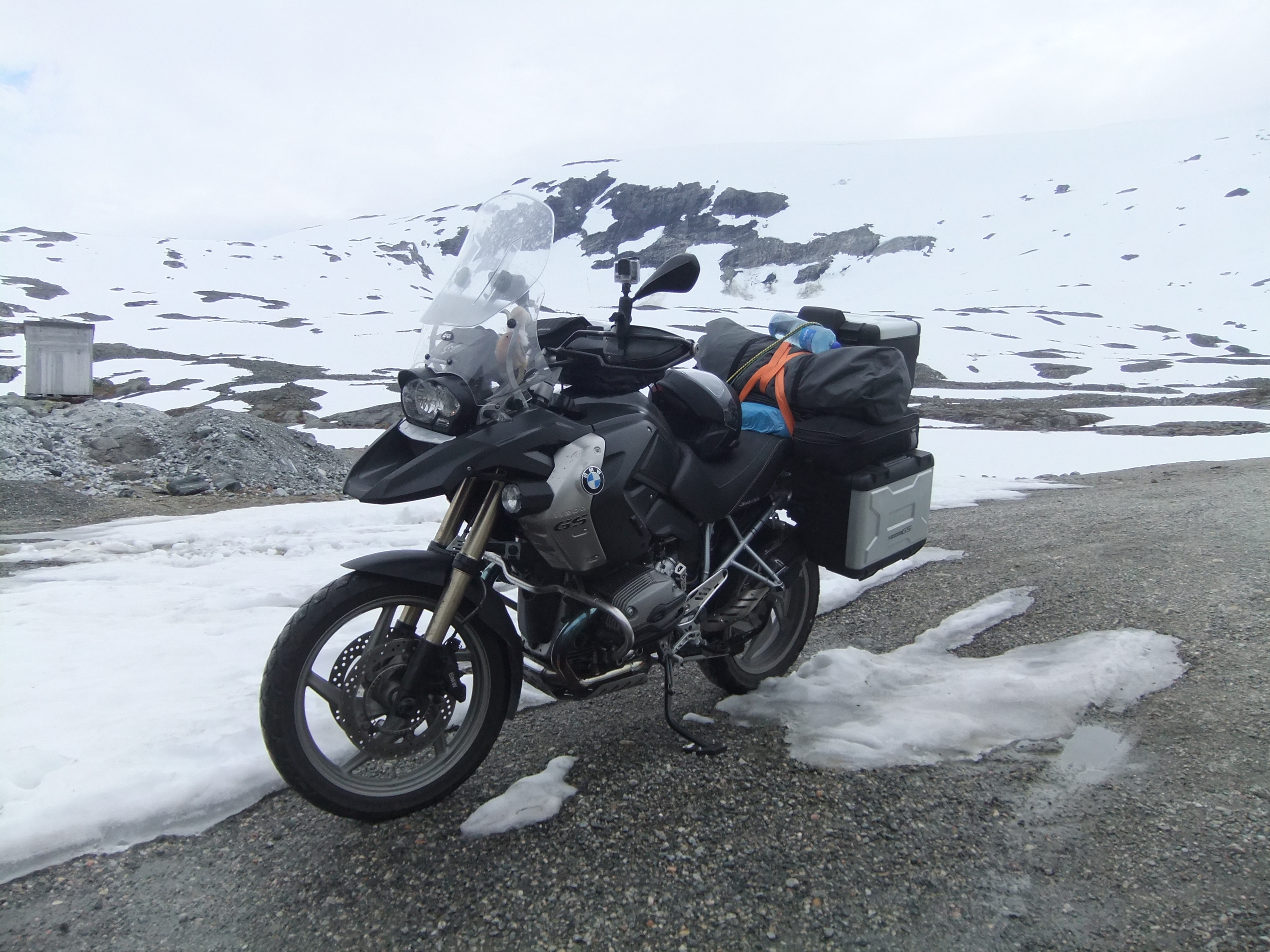

Hatte die GoPro auch am Lenker, aber an den zusätzlichen Schutzbügeln - sollte man auf dem Foto erkennen können.
Die Bügel sind nach dem Urlaub schnell zurück gebaut und während dem Urlaub schützen Sie die Armaturen/Griffe...

Eine ähnliche Konstruktion habe ich auch ausprobiert, dann aber wieder verworfen, weil der Dämpfungseffekt durch den Arm dann nur bedingt gegeben ist.
