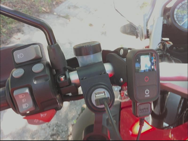

Habe jetzt eine Halterung für die Fernbedienung :
Nach vielen Probieren der Kamerapositionen gefällt mir zumindest nach Hinten die seitliche Anbringung am Helm
Für nach vorn werde ich bald den Brustgurt testen.Hoffe ,das das funzt ,weil ich nur 173cm bin.Anfangs wollte
ich keinen Fixpunkt im Video.Aber nach Ansehen vieler Videos gefällt es mir im Video das Cockpit zu sehen.

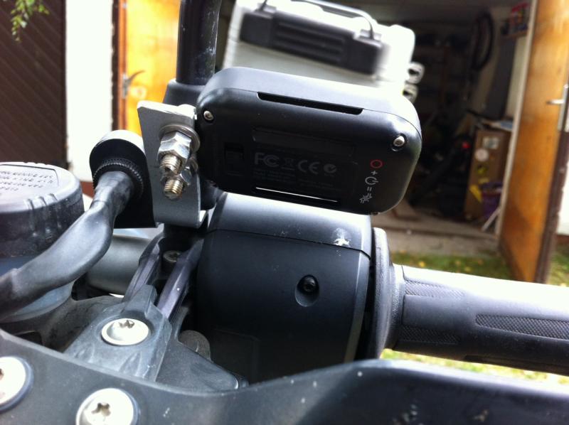

Andreas,
ich hab meine Halterung etwas anders gemacht. Und zwar gefiel mir der Blickwinkel nicht, wenn die Halterung senkrecht steht. Dann muß man sich oft bücken beim Einstellen des Menüs:(.
Guckst Du hier:Foto 1.jpgFoto 2.jpgFoto 3.jpg
Gebastelt aus einer Gardinenstangenhalterung wie in Bild 1 erkennbar;)

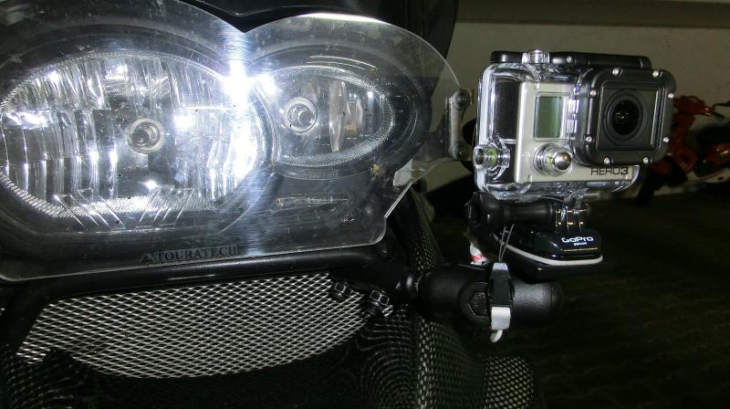

Hallo, ich habe seit kurzem ebenfalls die GoPro. Meine Befestigung habe ich mittels Ram-Mount gelöst. Wenn du von vorne in den Schacht des Ölkühlers schaust siehst du dort ein Rohr der Befestigung. Dort habe ich den Ram-Mount mit der Befestigungsschelle befestigt und schräg nach vorne die Kugel ausgerichtet. Jetzt kann ich die Kamera vor dem Schnabel montieren. Durch den "Fish-Eye" Effekt bekomme ich noch ein wenig vom Kotflügel und dem Vorderrad mit aufs Bild. Die Videos werden gut, Fotos super.
Gruß Wolfgang

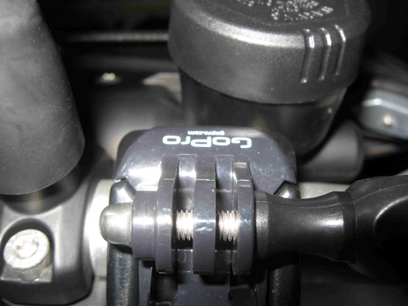

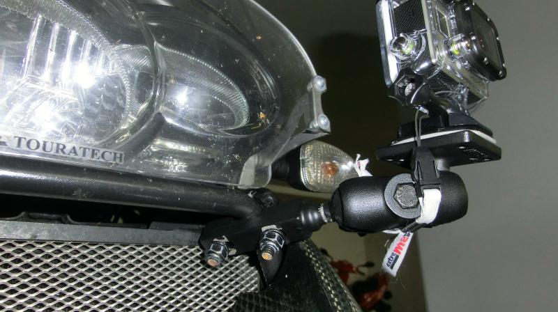

CIMG0004.jpgCIMG0005.jpgCIMG0007.jpgHallo, hier mal ein paar Bilder von meiner Montage.
Hoffe das erklärt viel. Wenn nicht, gerne weiter fragen.

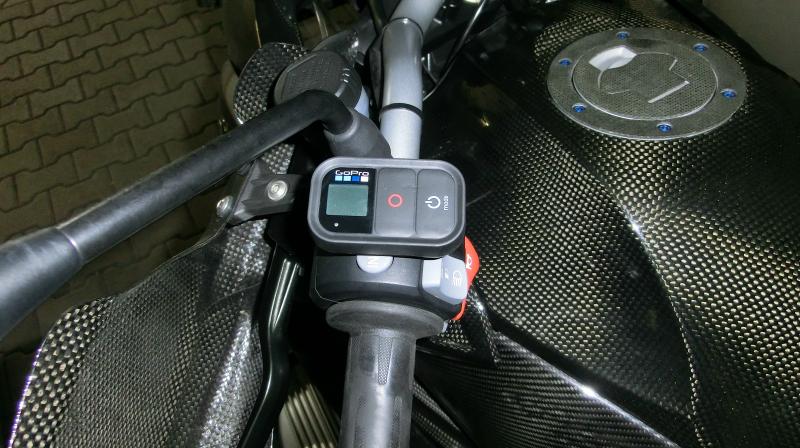

Hallo Stefus,
meine Halterung ist ganz simple gemacht.
Du besorgst Dir eine gebogenen Trägerplatte (GoPro Klebepad) und bohrst vier Löcher, damit Du zwei Kabelbinder anbringen kannst.
Dann nimmst Du eine Rundfeile und machst in Längsrichtung zwei Vertiefungen, damit die Kabelbinder mit der Oberfläche bündig sind.
Sonst kannst Du die Halterung nicht auf das Klebpad aufschieben. Alles in allem, ca 5-10 Min Arbeit. Die preisgünstigste Lösung.IMG_8280.jpgIMG_8281.jpgIMG_8282.jpg
