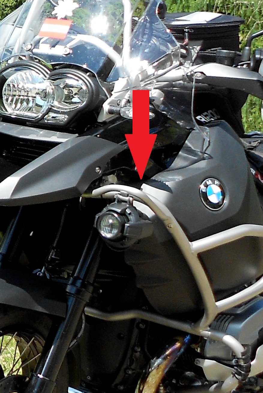

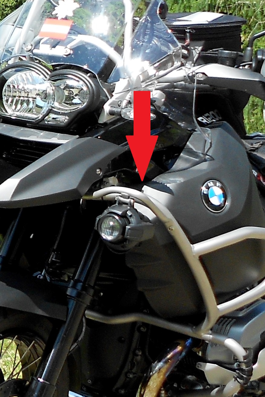

Wo soll die Cam den HIER bitte hin ?? Und Fotos haben eh kein Vibrationseffekt. bmwadvgopro.jpg

Volker,
so wie ich es bei deine GS sehe, hast du an dem Montagepunkt eine Bügel montiert..............
Und wie man sieht sind die Bilder (für mich) ganz akzeptabel.
Aufgenommene Filme kann ich leider derzeit nicht zur Verfügung stellen.
Auf jeden Fall sind bei den Filme nicht mehr Bewegungen drin, als bei eine Helmmontage.

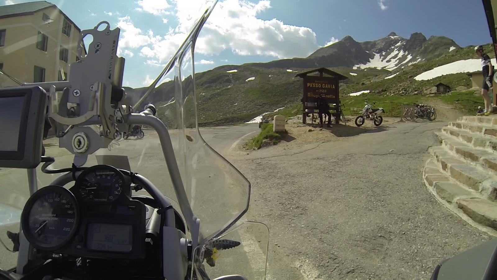

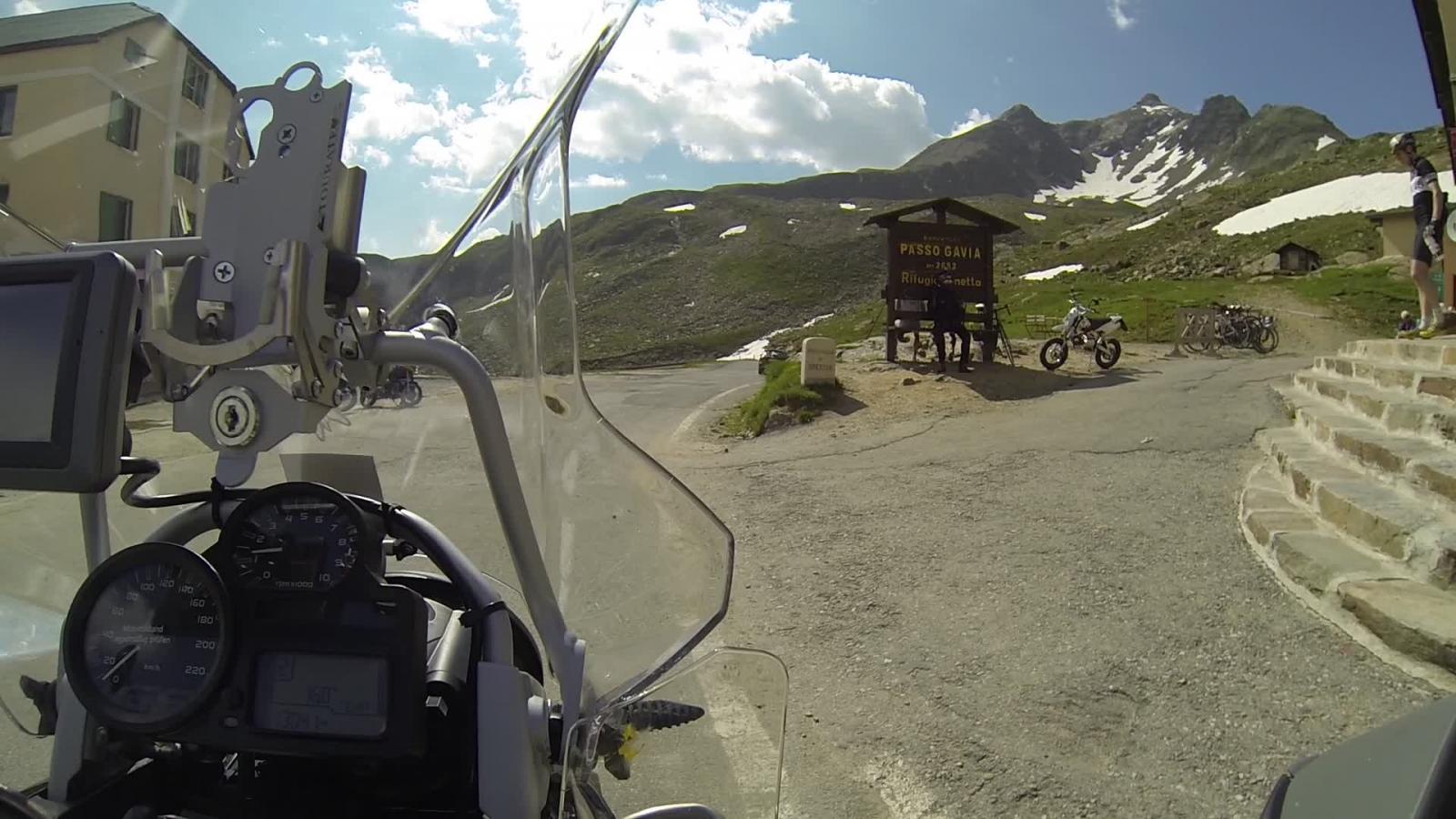

Andreas, die orig. Klebepads halten eigentlich gut und man bekommt sie auch mit etwas Mühe wieder spurlos ab.
Die Ausleger ( Adapter) sollten so kompakt (kurz) wie möglich gehalten werden, zumindest wenn man diese an der BMW nutzt.
Wenn man die Cam an Positionen außer des Blickfeldes montiert ( sie also nicht sehen kann) sollte man sie sichern.
Ich selbst habe unzählige Pos. getestet. Die Pos. am Spiegellarm oder am Lenkerrohr waren ok. RAM Mount Kugel Halter sind ok.
Auch die Pos. direkt auf (vor) der großen ADV Scheibe (rechts/seitlich) war ok was die Bildwinkel und die Vibs angeht.
Aber ist gibt eben noch Verbesserungen, so denke ich. Mein neues Gehäuse, mit schwimmend gelagerter Halteplatte für die Cam ist in Arbeit. Zur Dämpfung werde ich Gel-Würfel nehmen. Wenn der Test erfolgt ist, werde ich ein Video davon einstellen.
Hier ein Beispiel, Cam außen an der ADV Scheibe
Gruss Volker

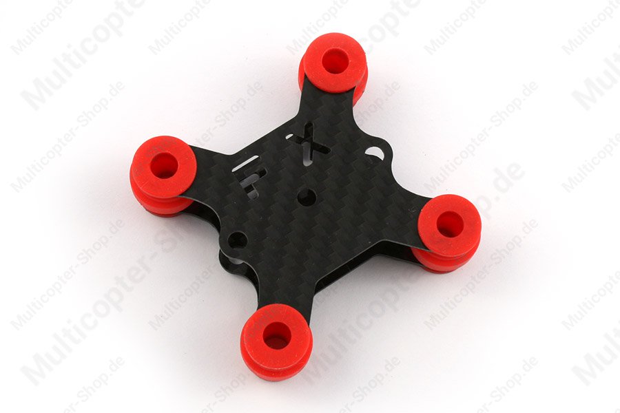

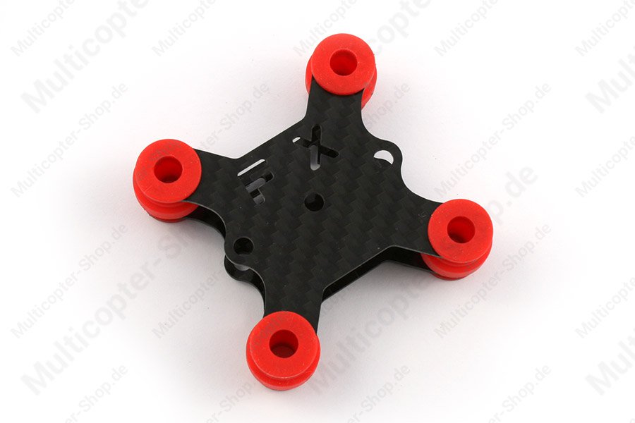

Hallo, hat schon einmal jemand mit so etwas herumprobiert. Das kommt aus dem Modellbau. Ich habe so ein Teil gerade mit meinem Sohnemann auf einer Drohne montiert. Die Filme von der Drohne sehen recht gut aus. Ihr könnt in der Bucht nach DJI Phantom suchen.
Liebe Grüße aus dem Weinviertel
Peter

Ich habe mir das teil gekauft mit dem selben Hintergedanken. Habe aber dann die Variante auf dem Helm genommen und die funktioniert sehr gut für mich.
