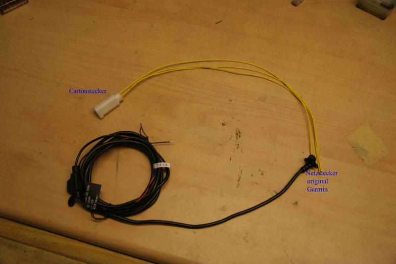

Im Anhang siehst Du, welche Stecker ich meine. Die Punkte auf den gelben Kabeln sind übrigens die Nummern 1,2 und 3. Das deckt sich mit Deinen Angaben.
Wo ich "hänge", werden die beiden Kabel aneinander geklemmt oder werden die drei gelben Drähte des Cartonsteckers direkt an den Garmin Halter angeklemmt (ohne den kleinen Winkelstecker von Garmin). Kann ich mir eigentlich nicht vorstellen.
Andererseits ist das Verbinden der beiden Kabel doch auch "gemurxe" oder gibt es da spezielle Kabelverbinder?
Karsten
Du musst das originale Garmin-Kabel abschneiden und evtl. kürzen, denn natürlich benötigst du den 4-poligen Winkelstecker.
Da mir mein Händler mitteilte, dass der Anschluss über das Steuergerät mittels elektronischer, selbstrückstellender
5A-Sicherung ausgestattet ist, habe ich mir die originale, "fliegende" Sicherung gespart.
Es gibt von BMW so kleine Quetschverbinder, (mein Händler riet vom Löten der Kabels ab, es könne wohl
Probleme mit dem CAN-Bus bewirken (?). Aber für diese Verbinder hatte ich kein Quetschwerkzeug.
Ich habe mir deshalb Kabelquetschverbinder (z.B. aus dem Car-Audio-Bereich) besorgt und damit
die Kabels verbunden. Dann mittels Schrumpfschlauch fixiert und isoliert.
Gemurkse wäre es, wenn du das Ganze mit Lüsterklemmen verbinden würdest... :rolleyes: obwohl dies sicherlich auch funktioniert.

Hi Günni,
klasse erklärt (bin in elektrischen Fragen ein wenig unbeholfen), Danke und Gruß aus dem Schwarzwald
Karsten
